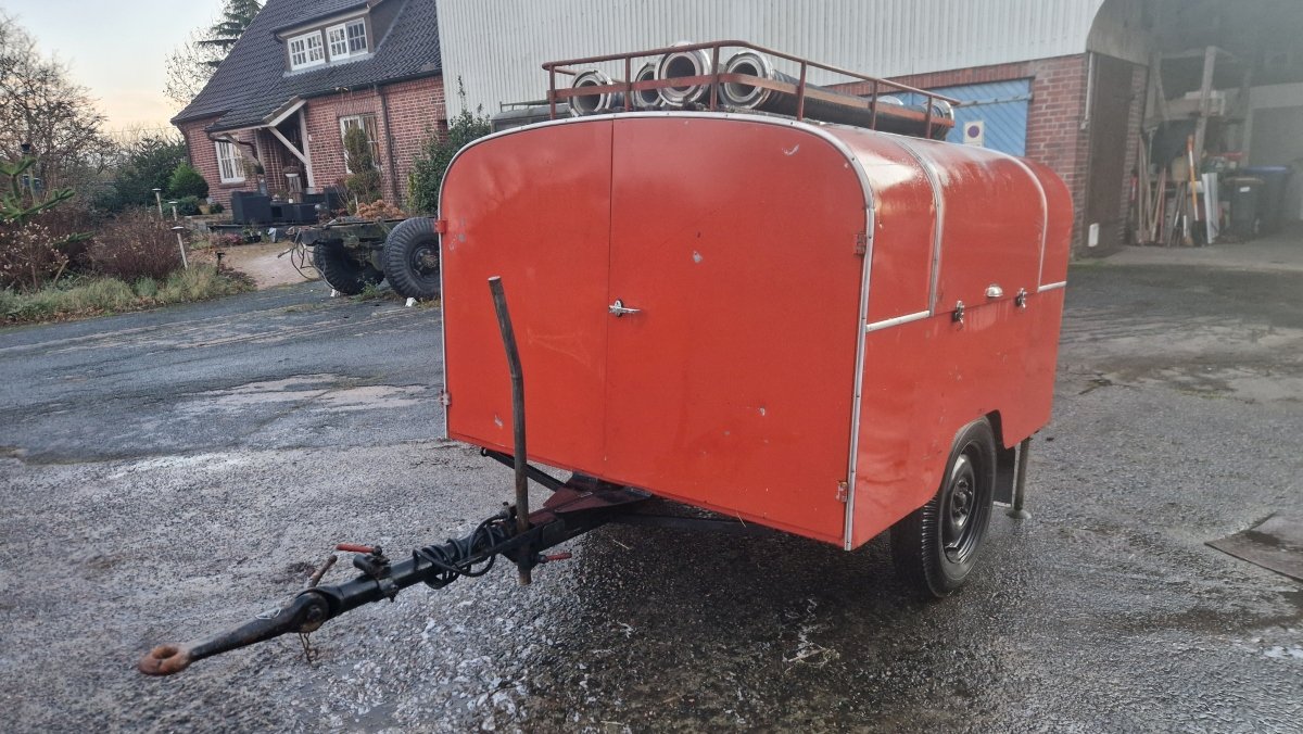

Ende vergangenen Jahres ist mir ja über das Forum dankenswerterweise ein ziemlich vollständig bestückter TSA aus dem Hause Paul Ludwig auf den Hof gekommen, der mittlerweile nach einer Wasch- und Polieraktion eine sehr schöne Patina hat.

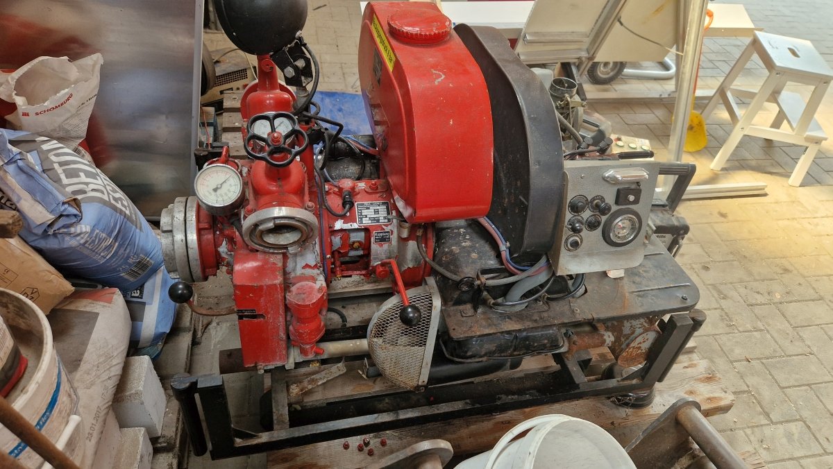

Die Pumpe
Die Pumpe
Um den Pumpenmotor möchte sich gerne ein befreundeter Nachbar kümmern, der sich ansonsten in seiner Freizeit mehr mit Karmann Ghia und VW Käfer beschäftigt. Zumindest bei den Motoren überschneiden sich unsere Interessen sehr angenehm.
Bei einer ersten Durchsicht samt Ölwechsel machte der Motor grundsätzlich einen ordentlichen Eindruck, er wehrt sich aber gerade noch gegen Anspringen und selbstständiges Anspringen oder etwas Laufen. Schwinbar scheint der Anlasser ein wenig zu schwächeln, deshalb soll der jetzt ausgebaut werden. Dabei müsste der wasserführende Teil, also die eigentliche Pumpe vom Motor getrennt werden, ander geht der Anlasser nicht raus. Beim Trennen der beiden Hauptbaugruppen sindwir uns noch nicht sicher, wo die idealle Trennstelle ist.

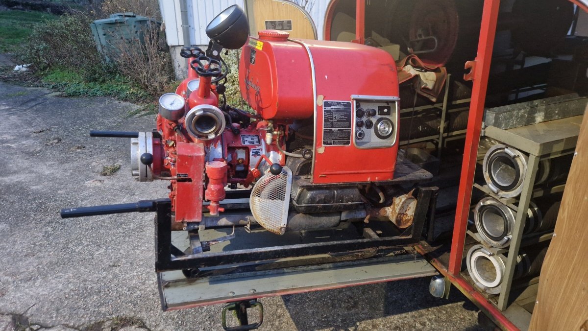

unter der Haube
unter der Haube

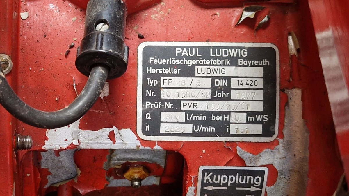

Typenschild
Typenschild

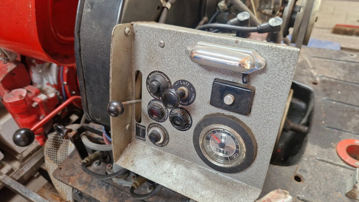

Bedienung
Bedienung
Hat irgendjemand hier Erfahrung mit dieser Bauart Pumpe mit Anlasser oder sogar Zugriff auf technische Unterlagen? Wir würden da ungern einfach anfangen zu zerlegen, hätten das Teil aber schon gerne wieder betriebsfähig... :wub:
