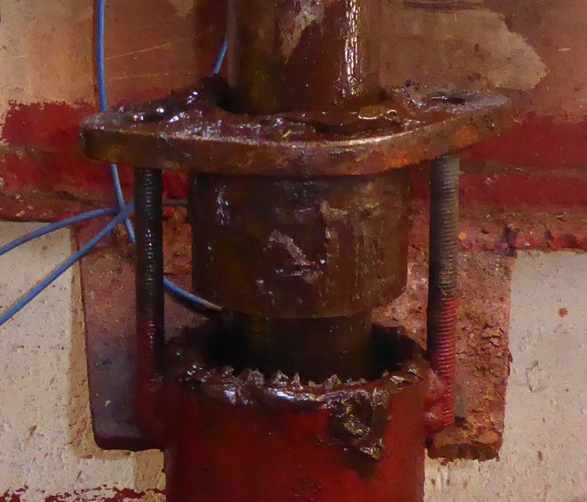

Beim Entlüften der Lenkung habe ich festgestellt, dass die Ruderwelle sich doch recht stark im Ruderkoker bewegt. Alles andere habe ich inzwischen neu gemacht, jetzt würde ich das auch gerne erledigen. Der Ruderkoker hat einen Innendurchmesser von 74 mm. Die Ruderwelle ist 50 mm stark, abgedichtet wird sie mit einer Dichtschnur, die mit einem Monokel nachgestellt werden kann. Im Monokel hat die Welle 1,4 mm Spiel, das Monokel im Ruderkoker hat 1,5 mm Spiel. Dieses Spiel würde ich gerne minimieren, dazu schwebt mir eine einfache Buchse aus Kunststoff vor. Aber im Netz finde ich nicht die gewünschten Maße. Hat hier wer die Möglichkeit, mir so etwas zu drehen? Wenn ja, was für ein Material empfiehlt sich?
2606xx Ruderkoker 4-.JPG (182.55 KiB) 2788 mal betrachtet

da du es als Gleitlager betitelst,müsste es Messing werden.Was denke ich viel wichtiger ist,ob die Ruderwelle eingelaufen ist.Und wenn eine neue Buchse eingepresst ist,wird diese mit einer verstellbaren Reibahle an die Ruderwelle angepasst.
Und ist der Ruderkoker geschraubt ?

Im Maschinenbau wird oft POM für Gleitlager genommen.
Ist auch Seewasser fest. Habe aber keine Ahnung von Schiffen.

Der Ruderkoker ist eingeschweißt und die Ruderwelle ("Ruderschaft" ist vielleicht die bessere Bezeichnung) ist nicht eingelaufen. Es gibt ja nichts, wo sie einlaufen könnte :D Jedenfalls nicht oben, wo ich die Buchse einsetzen will. Wenn sie unten ähnlich viel Spiel hat, kann ich das nicht ändern: das Ruder lässt sich ohne Zerstörung der Ruderhacke oder des Ruders selbst nicht ausbauen.
dharryh hat geschrieben: ↑
2026-06-07 23:21:27
Danke, ich schaue mal, ob ich das als Hohlstab finde. Buchsen aus Polyamid habe ich gefunden, aber nicht in der gewünschten Größe.

Ich würde nach einer Buchse aus Lagerbronze schauen und die ggfs auf der Drehbank etwas anpassen....

Eben, die Sache mit der Drehbank :angel: Ich habe keine, deshalb frage ich ja, ob hier wer die Möglichkeit hat, mir eine Buchse zu drehen :blume: Hohlstäbe aus Polyamid, POM, Teflon finde ich bei ebay.

Kenne mich zwar mit Booten nicht aus, aber für mich sieht das auf dem Bild nach Stopfbuchse aus. Ich kenne sowas ähnliches mit auf den Kopf gedrehte Rührwerke. E- Motor, Welle mit Kupplung und Lager im Aussenbereich, Welle geht durch Stopfbuchse und wird nur durch diese geführt. Im Inneren des Kessels dann der Propeller sprich Rührwerk. Die Packung besteht aus Teflon manchmal auch aus anderen Material. Klinger ist da ziemlich stark. Schätze die Ruder Welle wird dasselbe Prinzip haben. Normal hebt man das letzte Spiel durch diese Packung auf und dichtet zugleich ab. Je nach Bauart ist es bei den Kesseln wie beim Boot. Im Prinzip könnte nach meiner Vorstellung das Monokel auch zur Führung dienen und dürfte im Aussendurchmesser zum Sitz im Rohr kaum Spiel haben. Also Monokel theoretisch am Aussensitz überarbeiten. Zur Welle hin gar nix. Da muss Spiel sein damit die Packung beim nachziehen sich gleichmässig um die Welle setzen kann. Packung mit Boot im Wasser zu tauschen geht ja wohl eher nicht. Weiss jetzt nicht ob bei Dir der obere Teil des Ruders nicht im Wasser liegt. Den ohne den Gegendruck des Monokels könnte der Wasserdruck dir die Packung rausdrücken. :eek: Hättest Du noch ein Bild des Monokels? Ganz leichte Leckage muss ja sein damit die Flüssigkeit hilft zu schmieren und zu kühlen. Da es nicht der Propellerschaft ist und nur zur zusätzlichen Führung dient ginge da auch einfach ne geschlitze Buchse (Spannbuchse) aus Rohrmaterial POM wie vorgeschlagen die man dann gut fettet. Ansonsten muss von der Druckseite her am Monokel eine Buchse mit Rand von unten rein. Spiel dort ist aber eigentlich in jeglicher Art normal da die Packung dafür da ist.
Keine Boots Erfahrung, dafür Maschinenbau mit Rührwerken.
Teuerster Umbau wäre auf Gleitringdichtung mit Lager :joke:
Gruss Uwe

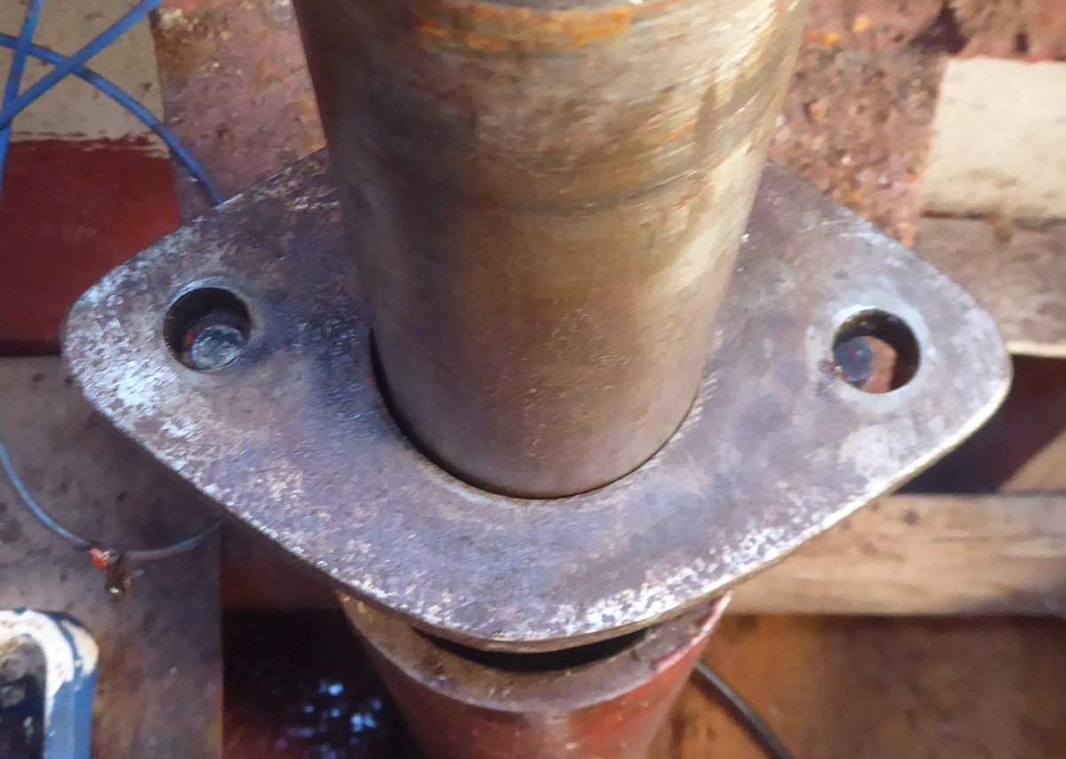

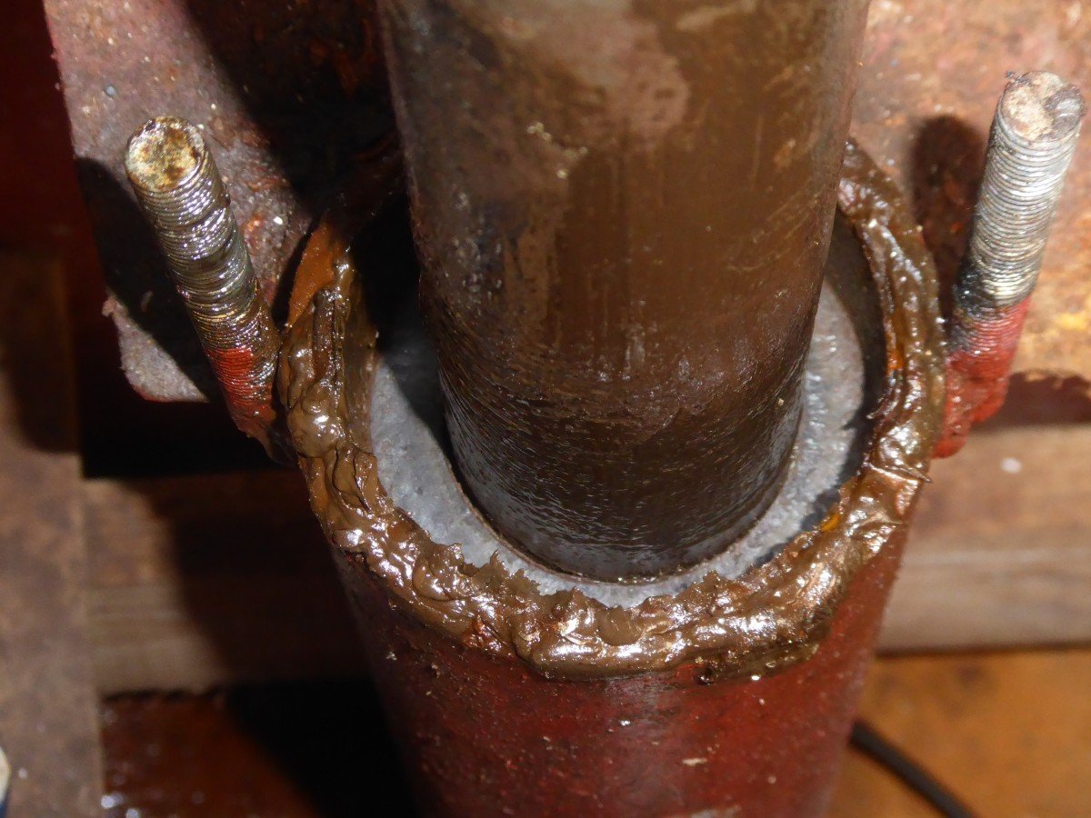

Richtig, das ist eine Stopfbuchse, mir ist gestern nur der korrekte Begriff nicht eingefallen, deshalb habe ich das umschrieben. Da der Ruderkoker über der Wasserlinie endet, ist ein Wechsel problemlos möglich, nur verhindert die Packung leider die Bewegung nicht, deshalb die Idee mit einer Kunststoffbuchse, wie du sie von den Rührwerken beschreibst.
Borsty hat geschrieben: ↑
2026-06-08 7:30:59
Kannst du mit den Fotos etwas anfangen? Sonst müsste ich noch eins machen.
2606xx Ruderkoker 2-.JPG (224.65 KiB) 2659 mal betrachtet
2606xx Ruderkoker 7-.JPG (161.59 KiB) 2659 mal betrachtet
2026-06-08 7:30:59
Das wird zwar oft gesagt und befürchtet, aber bei ~50 mbar Wasserdruck und einem Spalt von ca. 1 mm zwischen Widerlager und Welle ist das nicht zu erwarten. Im Gegenteil musste ich eine Schraube 8 x 160 mehrfach 1 cm tief reinschrauben, um die alte Packung rauszuzerren. Auch die Packung der Propellerwelle, die deutlich unter der Wasseroberfläche liegt, habe ich schon im Wasser gewechselt :D (Bei einem richtigen, großen Schiff würde ich das allerdings nicht probieren)

Ich könnte natürlich auch erst einmal die Packung erneuern und richtig festziehen. Vielleicht war ich dabei nur zu zaghaft 🤔

Ja, Prinzip ist genau was ich erwartete. Unterhalb des Monokels befinden sich keine Kontermuttern? Also dort wo die Augen sind und zum nachziehen gedacht ist. Wäre dazu da damit sich das Monokel gerade ausgerichtet nicht bewegt. Zwar fast unmöglich aber auch schon gehabt.
Zaghaft kann gut sein. Da es ja eine Ruderwelle ist denke ich kannst Du da schon ziemlich straff ziehen. Ich würde mal gucken mit mehr spannen. Finde das Spiel auch Bildmässig nicht schlimm. Wichtig ist halt auch das es genau ausgerichtet ist und dann eben gekontert das sich das Monokel nicht bewegt.
Du meinst, das Monokel könnte kippeln? Dann müsste es sich ja einseitig tiefer in die Packung drücken. Habe ich noch nie von gehört. Ich messe immer, ob der Abstand auf beiden Seiten etwa gleich ist. Was du mit ausrichten meinst, weiß ich nicht. Wenn die Bolzen durch die Löcher auftauchen, bewegt sich nichts mehr :lol: Und bildmäßig hat mich das auch nicht gestört. Erst als ich gesehen habe, wie die Welle sich bewegt. Dynamisch statt statisch :angel:

Die Packung ist sicher aus mehreren einzelnen Schnüren bestehende Gesamtpackung. Meist sind die Enden ja nicht gerade geschnitten sondern in 45° Winkeln. Kommt eben darauf an Wer die herstellt und für was. Manche sind als Packung fertig und dann ne Folie drumrum die dann irgendwann wegreisst.
Wie alt die Packung ist weisst Du nicht zufälligerweise? Sehe da zwar auch Fett, aber existiert da auch ne Stauferbuchse oder Schmiernippel? Kann eben auch sein das eben Spiel ist wenn Du zwar noch mit dem Monokel drücken kannst, die Dichtungsschnüre aber hart und ausgetrocknet sind und eben dann nicht mehr genug. Beim ersten Bild das Du eingestellt hast sieht man eigentlich schon das die Schnüre der Packung nicht rundum an der Welle aufliegen. Daher rate ich zum Tausch.
Naja, bisschen wie Glaskugellesen wenn man es nicht vor Augen hat. Da sind immer ein paar Faktoren die Mitspielen. Welle gut und nicht eingelaufen ist ein Punkt. Dann eben wie alt die Packung ist. Dann wie schnell oder wenig bewegt sich das Ganze. Welches Material der Schnüre. Schnüre die richtige Dicke usw. Die halbe Differenz vom Wellendurchmesser zum Stopfbuchsenbrillendurchmesser. Sollte sich da geradeso reinquetschen lassen. Bei Dir also 12x12mm müsste die Schnur sein von den Massen her im ersten Thread. Eventuell das es sich da um ne Graphitpackung handelt. Da bei Dir soweit Alles sonst gut aussieht tauschen.
Selber würde ich da was mir die Bilder sagen nix verändern bis auf neue Packung und Fett rein. Nach ein paar Tagen nochmals nachziehen. Dann eben in regelmässigen Abständen bei Gebrauch nachstellen. Am Ruder darf das schon satt sein da es weder gekühlt noch durchs Wasser geschmiert werden muss.
Ein Umbau würde gehen indem man ein 45° geschlitztes Führungslager aus Kunstoff einsetzen würde. Braucht aber dennoch die Packung zum abdichten. 45°deshalb damit es besser gleitet, runder da immer ne Führung da ist und nicht ein Schlitz. Ne geschlossene Buchse geht nicht weil da Alles weg müsste damit man das über die Welle schieben müsste. Dichten damit alleine wäre fast unmöglich ohne grosse Kräfte aufzuwenden und da wären mir die beiden Schrauben ein zu heisses Eisen.
Ich habe das Boot seit zehn Jahren und der Vorbesitzer war da sicher die letzten fünf Jahre nicht dran. Die alte Packung habe ich entfernt, die war nicht hart, ich konnte die Schraube gut reindrehen. Passende Dichtschnur habe ich und ich weiß sogar, wo sie liegt! Gerade gemessen: 13,5 mm. Ich schneide die immer selber, das geht gut an der Welle. Mache ich die Tage und berichte, sobald ich getestet habe.

Übrigens sieht die Packung am Regler einer Dampflok genauso aus :D .
Ich habe zufällig in der letzten Zeit zwei Regler neu bepackt. Bei der 01 waren das bspw. 5 Lagen. Die ursprüngliche Graphitschnur ist immer deutlich dicker als das Spaltmaß. Ein paar zarte Hammerschläge später passt die Schnur dann. Besser zu groß und mit dem Hammer anpassen, als zu klein.
Bei mehreren Lagen kann man die Stöße schön versetzen.
Beim unseren Dampfkesseln hält so etwas über 16bar Überdruck aus. Auch bei der Kaltwasserdruckprobe.
Nachstopfen im laufenden Betrieb ist allerdings keine gute Idee. :ninja:
Bei einem Boot ist das selbst an Stellen des Unterwasserschiffes mit einer gewissen Abgebrühtheit zu machen.
Wir haben mal die verklemmte Logge ausgebaut. Einfache Physik. Wenn die Stelle 60cm unter der Wasserlinie ist, dann ist die Wassersäule, die fröhlich zwischen Herausnehmen des Impellergedöhns und Hineintreiben des Leckkorkens aus dem Loch in die Höhe schießt knapp 60cm hoch…
Da haben U-Boot Fahrer mit ganz anderen Drücken zu tun.
Inwiefern so eine Packung auch mechanisch ein gewisses Lagerspiel ausgleicht, darüber habe ich mir tatsächlich noch nie Gedanken gemacht… :angel:
OT: gibt es einen Namen für die Yoga Figur, mit der man an dieser Stelle im Boot arbeitet?

Kann es sein, dass die Ruderwelle oben in dem Rohr geführt wird oder wurde und deshalb da nichts kippelt / Kippeln konnte?
Grüße Ingolf
Hm, gute Idee. Ich muss mal bei Etel-Tuning gucken, ob die eine flexibel-starre Welle in 50mm Stärke haben :search:

#27 Beitrag von Der Initiator » 2026-06-14 14:47:51
Drei Lagen musste ich reinklöppeln, also habe ich mir auch dreimal auch den kurzen Zeigefinger gehauen :blush: Gut, dass die Dichtschnur an der Propellerwelle kein Übermaß hat, dort ginge das so gar nicht. Ich habe ordentlich angezogen und werde nachziehen, wenn das Ruder ein paar Mal bewegt wurde. Dazu und um zu sehen, wie sehr sich die Welle axial bewegt, brauche ich jetzt eine Steuerraddreherin. Und das großteils verkaufte Nachbarboot muss sich vom nassen Acker machen :totlach:
