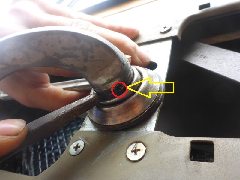

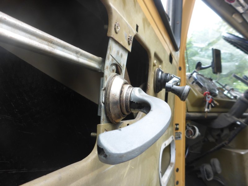

Eine schon häufig gestellte Frage: Wie bekomme ich den Griff der Türverriegelung beim A-Modell ab?
Der vermaledeite Griff
Antwort: „…..Madenschraube/Splint lösen“
Das ist ja ein gut gemeinter Tipp, wenn es nur eine Madenschraube oder einen Splint gäbe. Gibt’s aber nicht. In Wirklichkeit ist das nämlich so:

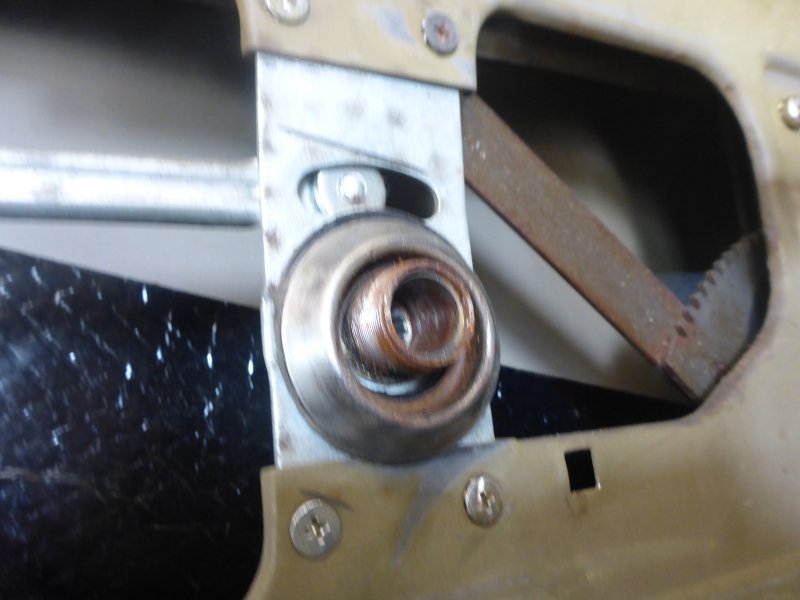

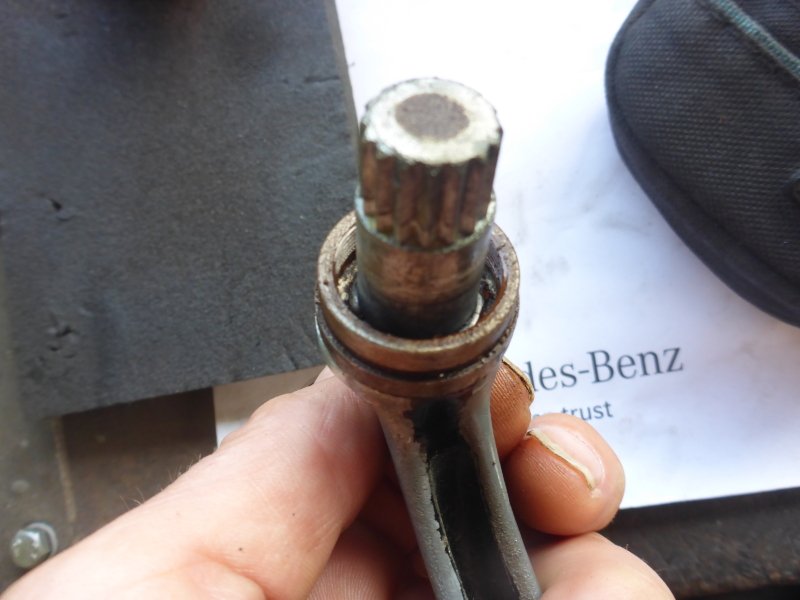

Hinter dem Griff gibt es einen Metallabdeckung. Diese lässt sich -weil eine Feder dahinter wohnt) Richtung Türe, also weg vom Griff, drücken. Nun kommt ein Ring mit einem kleinen Loch zum Vorschein. In eben diesem Loch verbirgt sich: Absolut NICHTS! Keine Maden- oder Schlitzschraube und auch kein Splint.
Das Loch ohne Madenschraube
Wozu denn dann das Loch? Man glaubt es kaum, aber es doch einen Sinn: In dieses Loch möge der geübte Kurzhauberist einen kleinen Schraubendreher, Inbusschlüssel, dünnen Metallstift oder was auch immer greifbar ist hineinstecken und drehe nun mithilfe dieses Werkzeuges den Ring. Und sieh da: Er bewegt sich nicht nur, sondern er lässt sich sogar abschrauben!

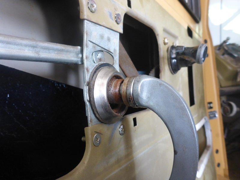

Ring abgeschraubt
Ring abgeschraubt
Der Rest ist einfach: Ring abgeschraubt, Griff abnehmen (vielleicht vorher merken in welcher Reihenfolge und Position die diversen Teile montiert sind), und schon ist der Griff ab. Ganz ohne irgendetwas kaputt zu machen, und auch ohne Gewalt.
Da isser ab!
Da isser ab!

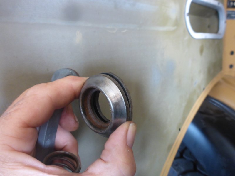

Die Schutzkappe hinter der sich das Loch verbarg

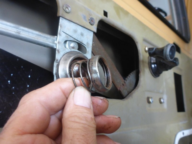

Der Rest
Der Rest
Der Zusammenbau erfolgt in umgekehrter Reihenfolge
Viel Spaß beim Schrauben!
