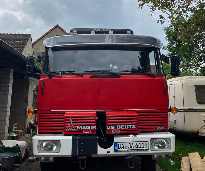

ich bin gerade dabei endlich die Sonnenschute an meinem Magirus zu montieren. Die zwei seitlichen Halter gingen ganz gut ( eine Schraube ist abgerissen, eine hat nicht richtig gefasst, das hab ich dann genietet).
Grundsätzlich schaut das schon mal ganz gut aus:

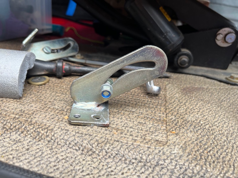

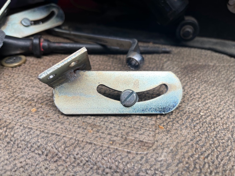

Aber an den zwei mittigen bin ich etwas am verzweifeln. Ich finde keine Position in der die von der Bauform her irgendwie Sinn machen würden:
Kann jemand was dazu sagen? Sind es evt. die falschen Halter?
Oder muss ich die Sonnenblende noch irgendwie "mehr" in Form biegen?

nach Rücksprache und Austausch von Bildern der Montagepositioin mit Cornett hat sich herausgestellt, dass ich wohl die falschen Halter bekommen habe.
Es werden mir andere Halter die dann hoffentlich passen nachgesendet.

Finale Rückmeldung: ich hab vor dem Urlaub noch geänderte Halter erhalten, die auf den ersten Blick gepasst haben.
Dummerweise habe ich versäumt vor dem Befestigen der Halter (was ja Löcher in der Karosse nach sich zieht) zu prüfen ob die Verstellmöglichkeit der Sonnenblende noch gegeben ist…..
Sie ist jetzt fest, es wackelt nichts und es gibt auch keine Windgeräusche, nur verstellen kann ich die Sonnenblende nicht. Aktuell stört mich das aber auch nicht, ich sehe gerade keine Notwendigkeit dazu.
CORNETT hat sehr schnell und nett geantwortet und reagiert. Auch hatten sie mich explizit darauf hingewiesen, dass ich die geänderten Halter vor Montage prüfen soll…..
