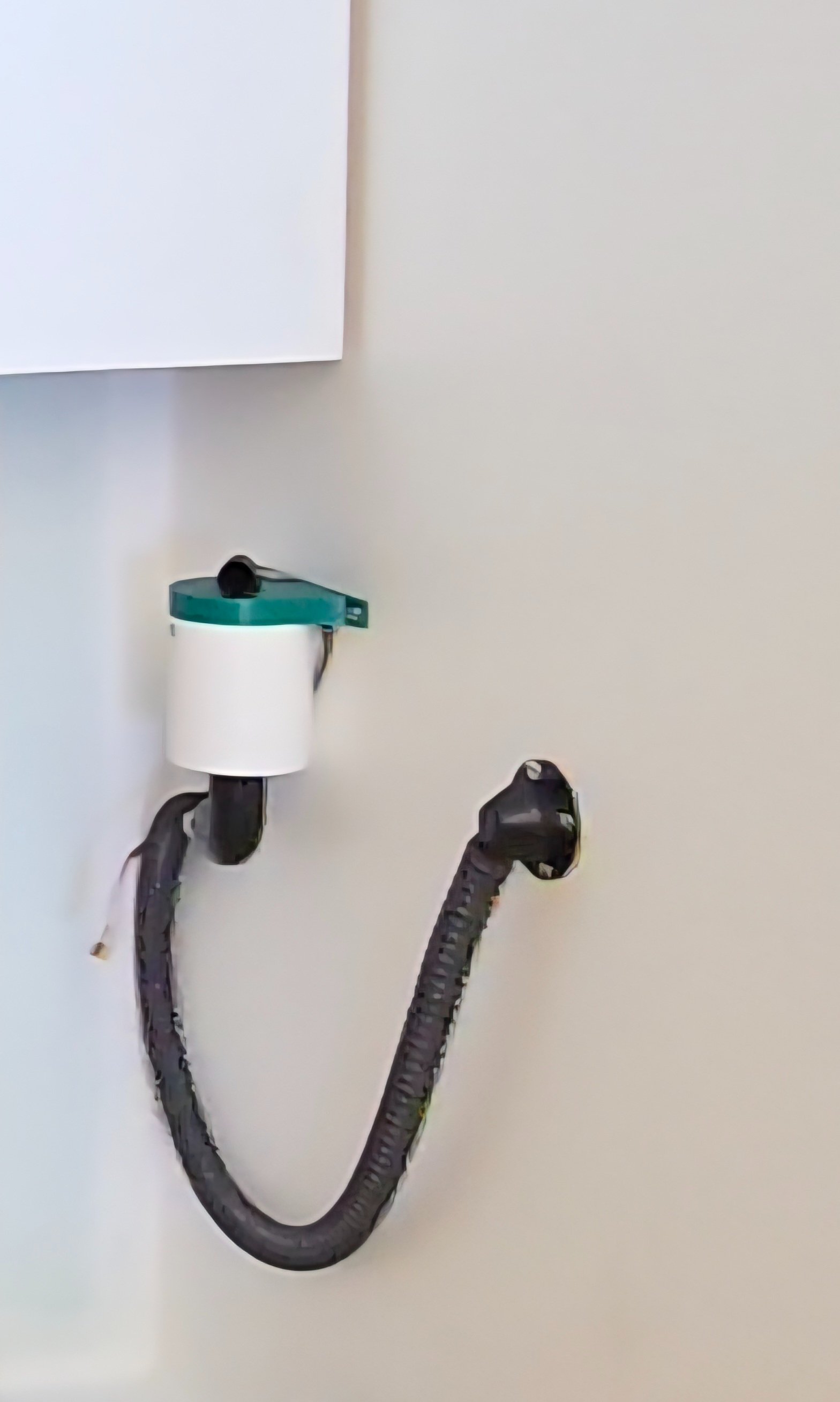

Ich habe an der TTT statt dem kleinen Lüfter einen Noctua NF-A8 ULN mit Regler montiert. Das in ne Abzweigdose mit Schlauchanschluss auf dem Deckel drauf und die andere Seite mit 80mm ausgeschnitten und das Ganze an die Wand. Ca. 35cm langer Schlauch zum Lüfter. Im Rohr vor dem Lüfter stecke ich ein Stück gerollte Aktivkohlematte von ner Dunstabzugshaube rein. Lärm innen nur hörbar wenn man auf dem Topf sitzt, Aussen hört man ein säuseln da es durch ein Kiemenblech mit Fliegengitter strömt
Ansonsten kann ich Dir empfehlen Versuchsweise einen Regler dazwischen zu hängen und zu probieren ob und wie der Lärm ändert und auch das Rohr zu isolieren.

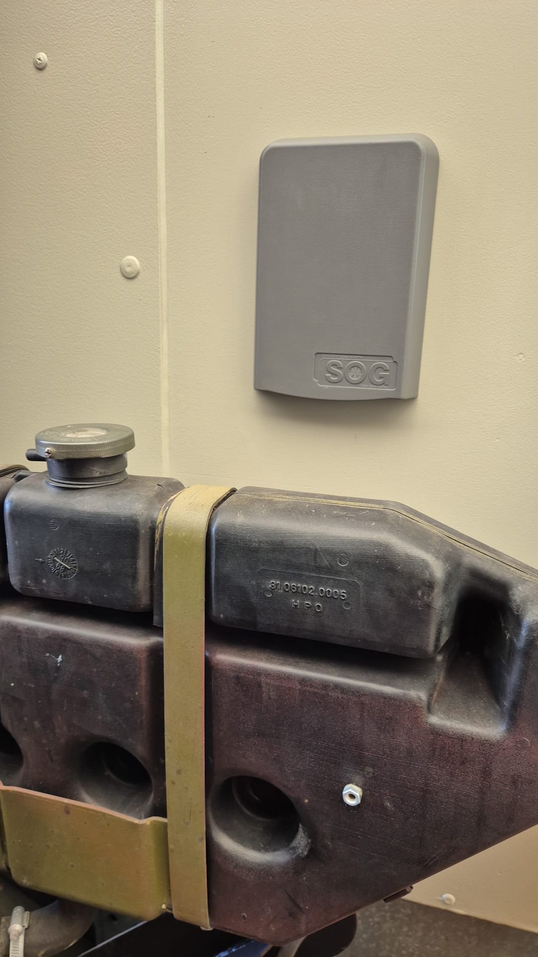

aussen nur die Abdeckung vom Luftaustritt
innen geht der Filter einfach zu wechseln
https://www.sog-systeme.de/cms/produkte/sog-tt.html
