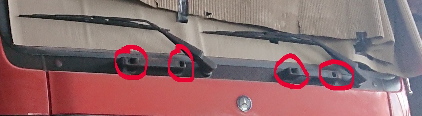

Ich komme nicht weiter bei nem SK Kleinteil :frust: . Wo im EPC sind diese Haltegriffe hinterlegt?
Ich finde das ganze Zeuchs wie Klappe, Scheibenreinigungsanlage komplett wo die Düsen ja darin intgriert sind, die Plastepöpel unter der Windschutzscheibe, Scheibenwischerarme usw. aber weder die Griffe noch die Abdeckungen dazu.
Hier ein Bild davon und welche Abdeckungen gemeint sind die da leider fehlen. Darunter sind M8 Stehbolzen die von Innen anscheinend montiert sind und die Griffe werden mit Muttern befestigt.
Denke ist bei allen SKs, NG usw dasselbe Zeuchs.
Ansonsten wenn die VIN hilft von mir. WDB6562051K107296
MB Trucks bei uns in der Nähe fand die auch nicht und hat fast 30 minuten gesucht.
Wäre Dankbar für ein Hinweis oder sogar Teilenummer der Dinger. :unwuerdig:

Hy Uwe hast du die Abmessungen, dann schaue ich mal in meinem Fundus

Fahrerhaus => Gruppe 82 "Elektrische Anlage" => Bildtafel 630 "Scheibenwischeranlage" => Position 11 = A 641 751 00 70 Griff (2x)
Ist zugegebermaßen etwas versteckt, aber wenn man nicht erst gestern bei Daimler Truck angefangen hat, sollte man es finden können. :frust:

@ Udo. Scheinen oval zu sein mit nem ganz flachen Rechteck und sehr dünn/fragil. Meine pople ich da nicht raus. Ich gucke ob ich Ersatz mit der Nummer von Pirx kriege.

Hat sich erledigt. Die Abdeckungen gibt's nur mit dem Griff inkl. Ersatzteilnummer bezieht sich auf diesen. Also andere Lösung suchen.
https://ye-par.com.tr/uploads/products/ ... 200033.jpg
So sieht das aus. Also andere Lösung suchen. :bored:
Edit. Hätte sogar die Stopfen gefunden und gibt sogar Ersatzteilnummern A6419970186 und 6419970286. Also nicht nur als Combo. Aber nicht lieferbar. :bored:
