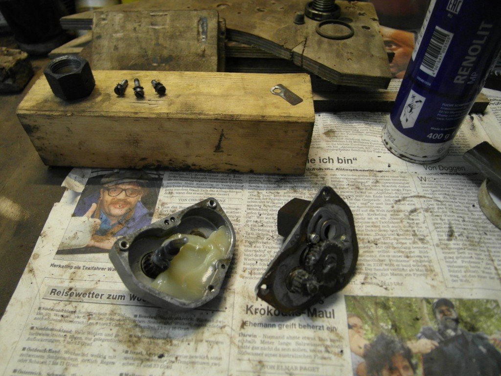

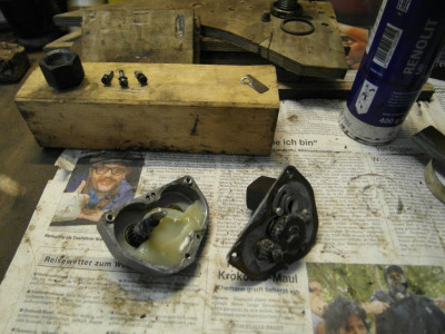

Wie haben so ein schraubbares Ausgleichsgetriebe im Unimog.
Ich hatte das auch schon mal offen und gesäubert, die Zahnräder neu gefettet (leider keine Bilder gemacht). Heute geht es wieder, aber irgendwann wird es aufgeben und braucht neue Zahnräder. War voller Metallabrieb und nicht mehr so gut in Schuss. Verhältnis könnte nach Reifentausch auch besser sein. Im Moment leben wir damit.
Eine Frage / Gedanke / Idee (ich kann es selbst nicht ohne Hilfe). Hier sind doch auch einige „Rapid Prototyper“ unterwegs - Uhrmacher Wissen denke ich auch hilfreich:
Hat jemand schon mal probiert die Zahnräder im 3D Drucker herzustellen? Wenn man das schraubbare Gehäuse als Basis hat ist das Teil selbst ist ja nicht besonders kompliziert. Drin sind 2 Zahnräder im richtigen Verhältnis, aus meinem Gedächtnis ca. 15-20 mm Durchmesser, 3 mm hoch, Material Alu oder ähnlich. Bestehende Zahnräder + x Prozent Veränderung des Verhältnisses entsprechend des Tacho Fehlers mit Mobil GPS gemessen.
Hält das mechanisch? Viel Kraft ist ja nicht drauf. An Kienzle (Nachfolger) Zahnräder kommt man nicht selber ran, oder kennt jemand eine Quelle? Die Arbeit dauert 10 Minuten.
Lg Rainer

Als Alternative zum 3D-Druck schlage ich als oller Modellbauer Webra-Zahnräder vor.
Gibt's in diversen Formen, Modulen und Materialien (St, Ms, Ks) u.a. bei Conrad...

Ich habe mir mein Winkelgetriebe von wsm machen lassen. Ich habe mir damals dazu 50m Strecke abgemessen, den Tacho ausgebaut, eine Nadel auf die Welle geklebt und eine 360° Skala ausgedruckt und um die Welle gelegt. Dann langsam abfahren und zählen. Das Ergebnis habe ich dann weitergeben und vsm hat mir eine Getriebe angefertigt. Hat glaube ich ca. 250 Euro gekostet.
https://wsm.de/produkte/pkw-programm/ta ... iebswelle/
Gruß Tobi

mal ein update
ich musste zwar in den sauren apfel beißen,aber nützt ja nix.
der herr schmidt von wsn tachodienst ist echt gut.
ich habe ihm die alte reifengröße mitgeteilt,das übersetzungsverhältnis vom alten winkeltrieb und die neue reifengröße.
bei werner dreyer bekam ich einen winkeltrieb der sich öffnen ließ.den hat dreyer gleich zu schmidt geschickt und er baute es dann um.
neues übersetzungsverhältnis 0,638:1
und was soll ich sagen...absolute punktlandung.bei 30,40,50,60,70,80,90 kmh null abweichung.
erst bei 100 kmh zeigt mein tacho 1 kmh mehr an.irre...der mann ist sein geld wert.
