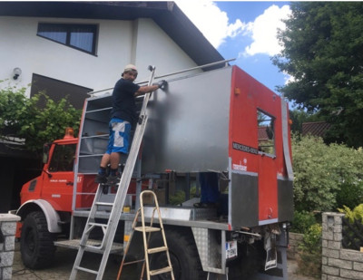

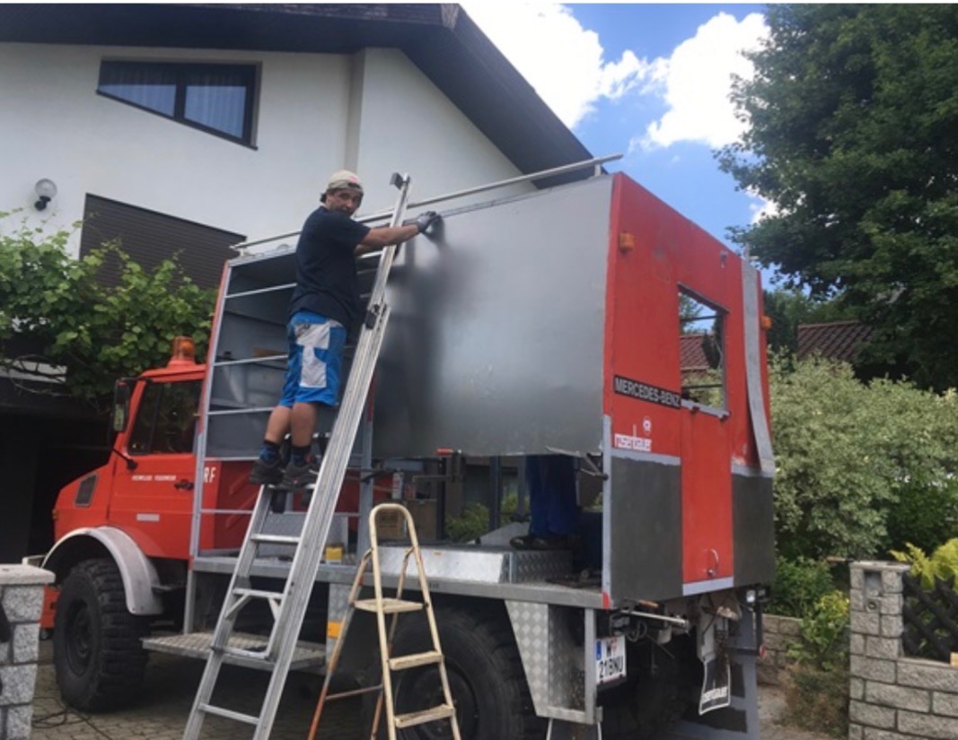

Mein Tipp/ unser Weg:
Wenn du die Rolläden raus nimmst setze eine 0,7mm Blechplatte ein. Die kannst du kleben oder Nieten (Stahlnieten) oder anschweißen.
Form hältst du mit ein paar Formeohr Querstreben oder du lässt dir ein Blech kamten und klebst es mit KFZ Kleber (Autos sind auch so gebaut)
Isolierung: Wenn du mit Korapur Kleber und XPS isolierst ist das ein selbst gebautes Sandwich das genug Streitigkeit hat. 2x2cm reicht leicht - da hast du auch jede Kältebrücke weg (Überdeckung der Querstreben mit 2 Ebene). Wenn es so schon steiff genug ist dann X-Isolator 19mm und dünner quer als einfache Möglichkeit.
Wenn du Optik erhalten willst kannst du das ja in Rollooptik folieren, mit der Walze streichen, lackieren,…
Anbei ein Link zu unserem Blog - vielleicht ja für dich was dabei:https://amerikabisunten.wordpress.com/2 ... /stahlbau/
Alles neben dem Haus mit überschaubaren Mitteln machbar -
Just do it ;-).
Lg Rainer und Sandra
