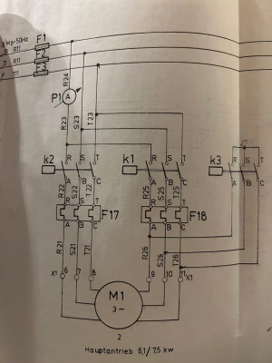

- Drehzahl zu hoch
- Wicklungsspannung zu hoch (Dreieck statt Stern)
wie soll ich bei einer Asynchronmaschiene ohne FU etwas mit der Drehzahl falsch machen?
Aber an einem elektrischen Fehler habe ich bisher noch nicht gedacht, guter Hinweis! Wenn die Energie im vom Lüfter gekühlten Motor verbraten wird, würde es auch erklären, warum die Maschine an sich nicht besonders heiß wird. Ein 3kW Tauchsieder 4 Stunden lang: da müsste man doch im Öltank frittieren können.

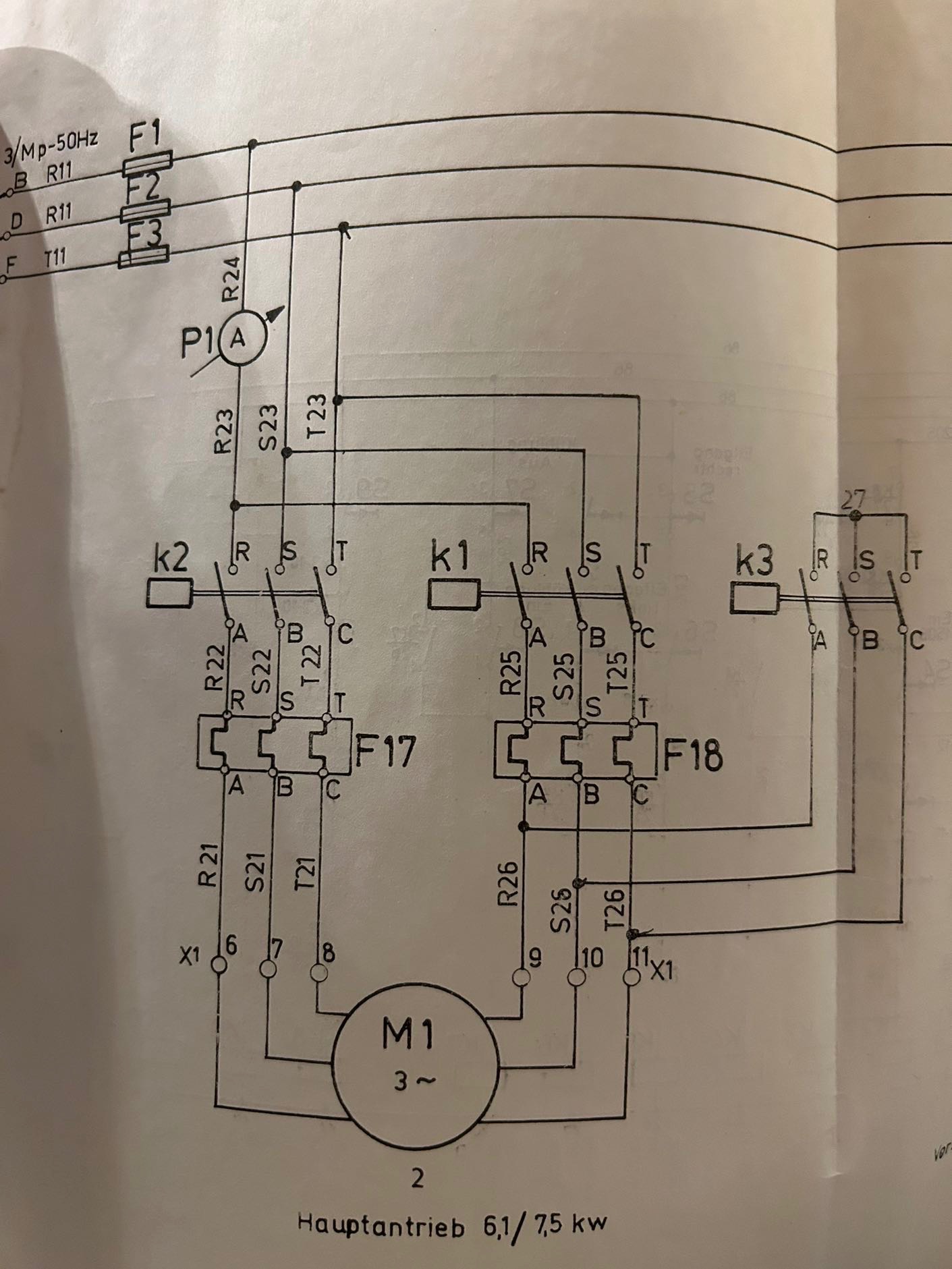

Komme gerade noch nicht so wirklich drauf: gibt es bei der Dahlander-Schaltung einen Klemmfehler/defekten Schützkontakt oder Wicklungsschluss, der sowohl langsam wie auch schnell zu viel Strom verbraucht, der Motor aber an auch weiterhin gut funktioniert?
Hmm, was passiert, wenn eine Teilwicklung verpolt angeschlossen ist? Aber geht das überhaupt? Sechs Teilwicklungen und sechs Leitungen zum Stator…

(K2 und k3 werden gleichzeitig geschaltet.)

Hmmm.... das könjte natürlich sein, dass die dauernd im Stern läuft, also mit 230V und nicht im Dreieck mit 400V
Wenn du die gleiche Leistung bei 230V abverlangst wie bei 400v dann wäre dass bei z.b. 10kW:
Bei 230V...43A
Bei 400V ...14,4 A
Wobei ich nicht den cos phi der Maschine weis.
Die Stromstärke bei 230V habe ich normal berechnet, I=P/U( ohmsche last)
Die Stromstärke bei 400 V habe ich I=P/(U*wurzel3) berechnet.
Formel für induktiveLeistung findet sich in jedem Tabellenbuch
230V ... P = U*I*cos phi
400V....P= U*I*cos phi*wurzel3
Ggf. Die automatische stern-dreieck-schaltung kontrollieren?
Also falsch angeklemmt?
Mfg
Obwohl, als ich mal nen drehstrommotor falsch angeklemmt hatte, knallte das ganz ordentlich in den 36A sicherungen beim manuellen umschalten in das dreieck.

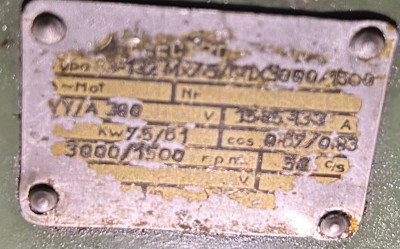

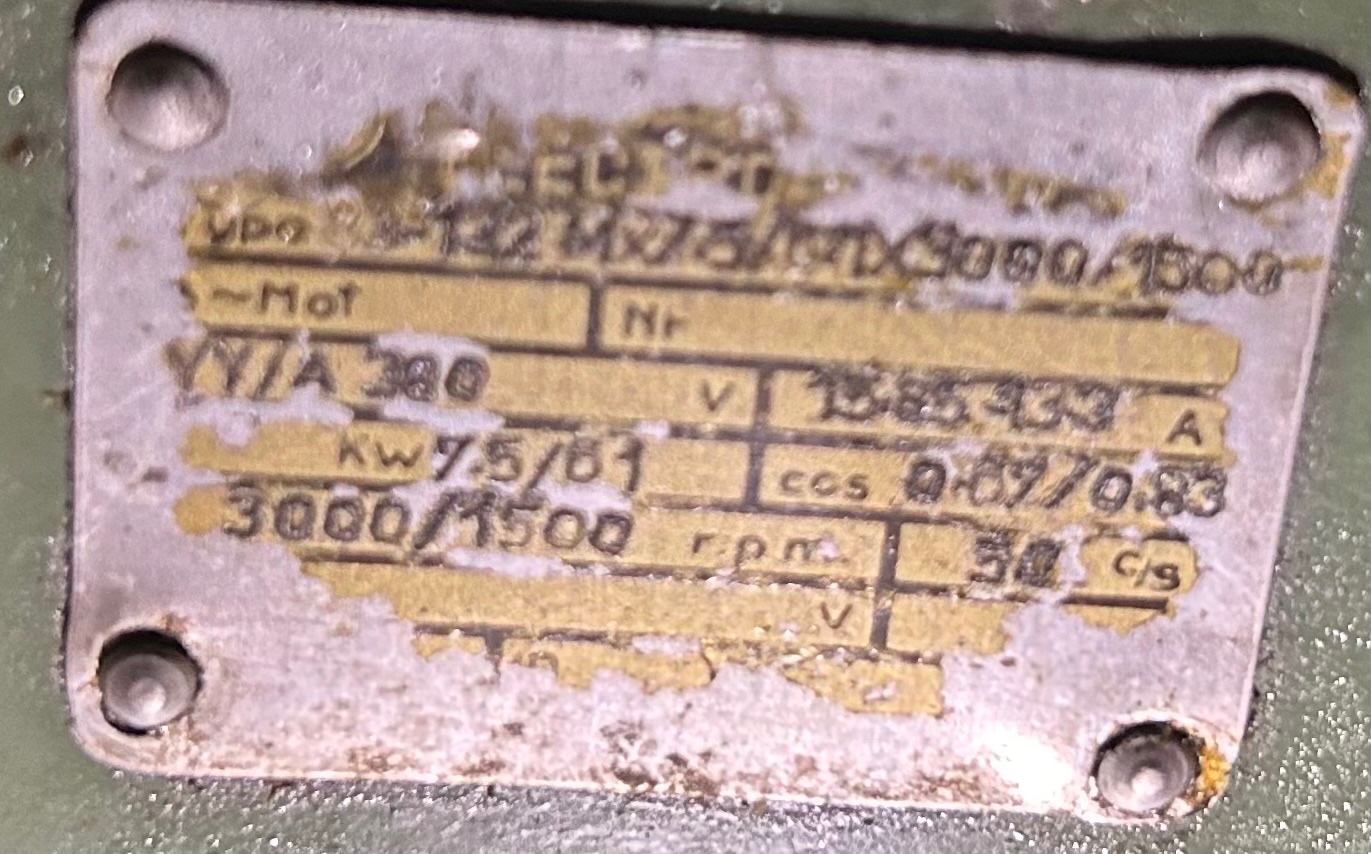

Kannst du ein Typenschild vom
Motor einstellen - würde helfen.
Lg Rainer

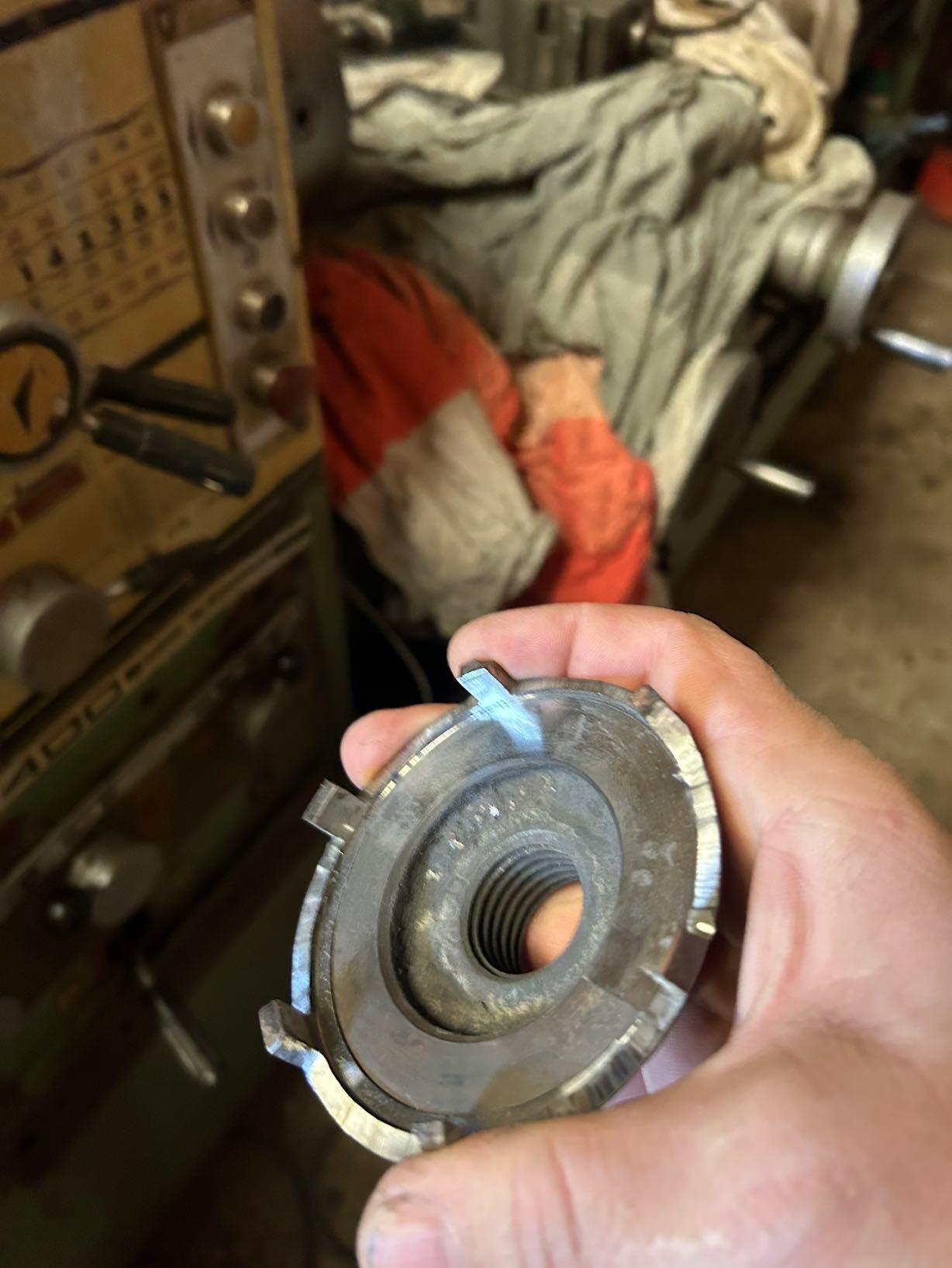

ja, die Maschine hat als Bremse eine elektrisch betätigte Lammellenkupplung von Binder. Die Bremse stoppt das Futter in etwa in der in der Anleitung vorgegebenen Zeit; wenn ich die Bremse löse, kann ich die Spindel aber problemlos von Hand drehen. Auch, wenn ein großer Gang eingelegt ist. (Im kleinen Gang ist das Futter nicht oder kaum zu drehen.) Das Getriebegehäuse wird an der Stelle, wo die Kupplung angeschraubt ist auch nicht besonders heiß.
Wenn ich die Bremse bei eingelegtem Gang und laufendem Motor löse, fängt das Futter an, immer schneller rückwärts zu laufen. Aber nur mit wenig Kraft, ich kann das Futter problemlos von Hand stoppen. Weiß nicht, ob das normal ist, denke ich aber schon.
Da die Bremse funktioniert, geht mein Verdacht eher in die Richtung, dass die ja offensichtlich defekte Kupplung vom Rückwärtsgang auf Grund eines Fehlers immer etwas mitläuft.
Würde aber verbranntes Öl erwarten, wenn da irgendwo dauerhaft mehrere kW verrieben werden. Das Öl sieht aber gut aus und es stinkt auch nicht.

P.S: Typenschild war nicht mehr lesbar.

Felix, ist das Typenschild geprägt oder gedruckt?
Bei ersterem hilft es, z.B. dunkle Schuhcreme in die Vertiefungen einzudrücken und dann den Überstand abzuwischen.
Bei letzterem kann man eventuell mit guter Kamera und viel Spielen mit den einzelnen Kanälen in Gimp, Photoshop oder so noch was "retten".

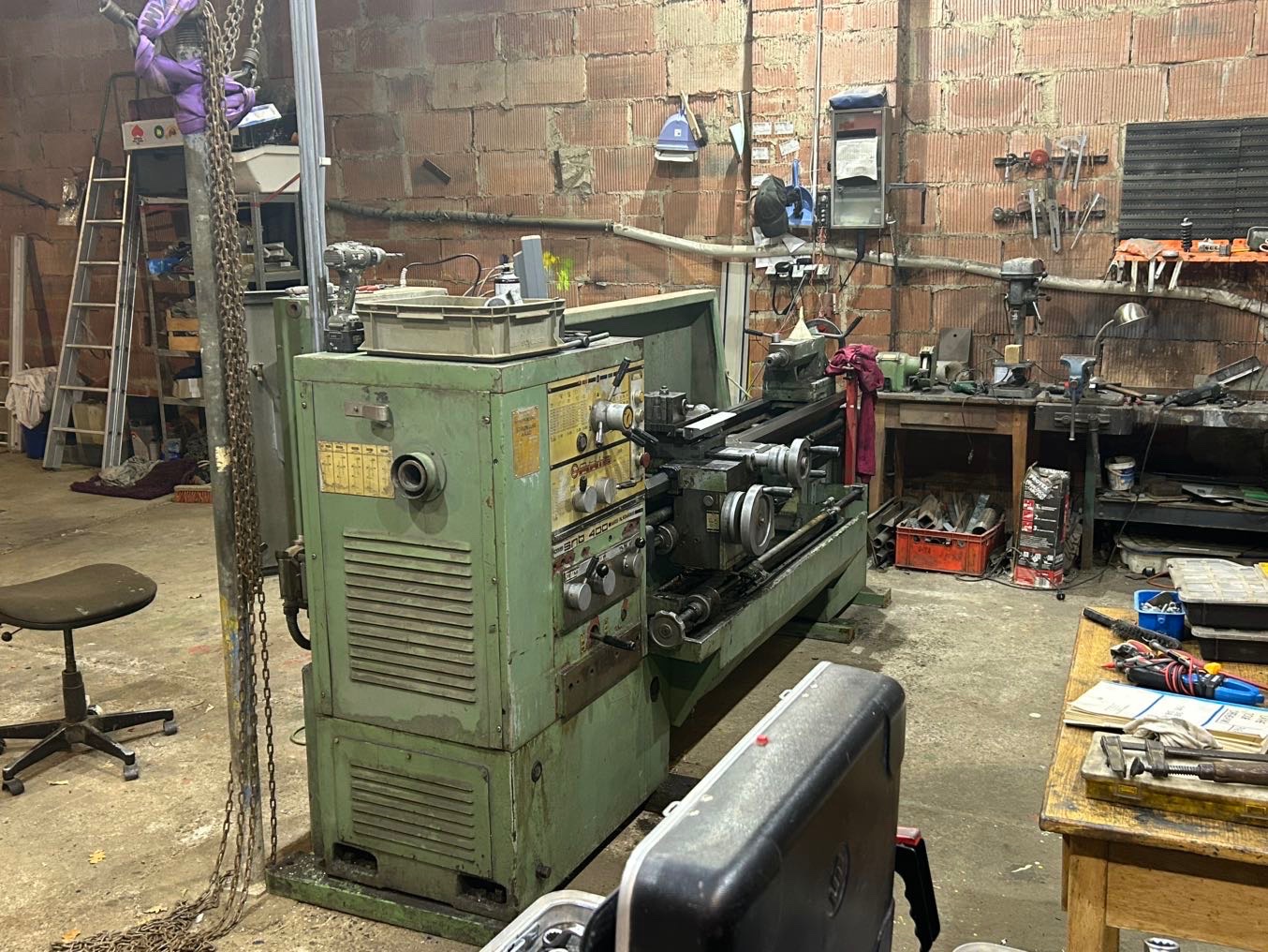

doch, es ist eine Arad SNB400 von 1977 mit 1500mm Spitzenweite und elektrischen Kupplungen.
MLG
Zuletzt geändert von felix am 2026-02-20 23:07:47, insgesamt 1-mal geändert.

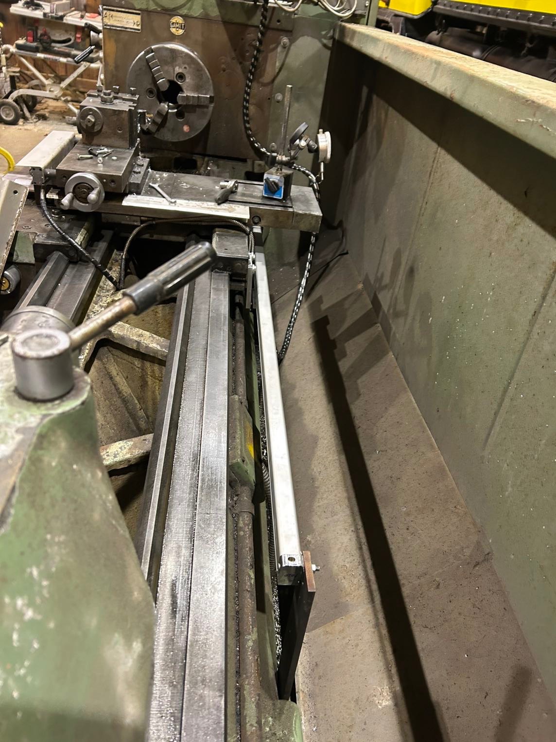

hier wohnt sie jetzt:
Das Öl im Tank sah noch recht gut aus, war das von dir?
Das mit dem Rückwärtsgang scheint bei den Maschinen ein übliches Problem zu sein. Gibt ein Video von einem Russen, der die Kupplung ausbaut, dann die Maschine wieder zusammen baut, um darauf eine neue Magnetspule zu wickeln. Danach zerlegt er die Maschine wieder um die reparierte Kupplung wieder einzubauen. Als ihn jemand im Kommentar nach den Abmessungen, dem Draht und der Wicklungszahl gefragt hat, konnte er sich nicht mehr erinnern…
MLG
Hemi

Die Kupplung hat laut eigener Aussage, der Erstbesitzer gekillt. Hat da über Nacht einen Motorradtank eingespannt mit Steinen drinne um Ihn innen zu entrosten......
Viel Spaß damit. Wäre das mit der Kupplung nicht gewesen hätte ich sie gerne behalten. Geiles Gerät!
Wenn ich mich recht erinnere habe ich da einen Ölwechsel gemacht, ja.

weißt du was zur Kupplung vom Eilgang? Die bewegt sich magnetisch, trennt aber nicht. Als wenn sie gebrückt ist. Ist aber auch ein Luxusproblem, man kann die Zugspindel auch vorher auf Leerlauf stellen.
Wenn LKW wieder zusammen ist, mache ich den Spindelstock mal auf und schaue, ob man das reparieren kann. Oder ich baue einen Wendeschütz oder einen FU vor den Motor.

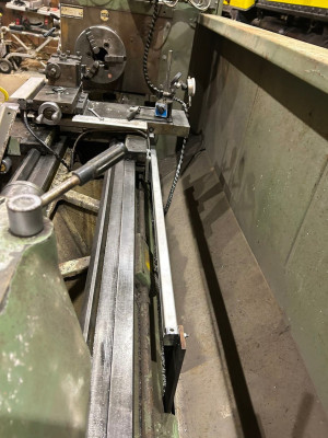

Hier ist der neue Messstab aus China. Habe wieder 1m genommen, 1,5m ist fünf mal so teuer. Muss man für lange Sachen nur 2 M5 lösen. War leider ein bisschen länger als deiner, musste die Flachstähle neu bohren. Die Abdeckung von dir hat aber wieder gepasst.
Ach ja: Ich habe die Digitalanzeige auf den 230V Steuerkreis geklemmt, dann kann ich sie ohne Nulleiter anschließen und die Anzeige ist hinterm Hauptschalter, so kann man an der leuchtenden Anzeige gut erkennt, dass sie an ist.
MLG

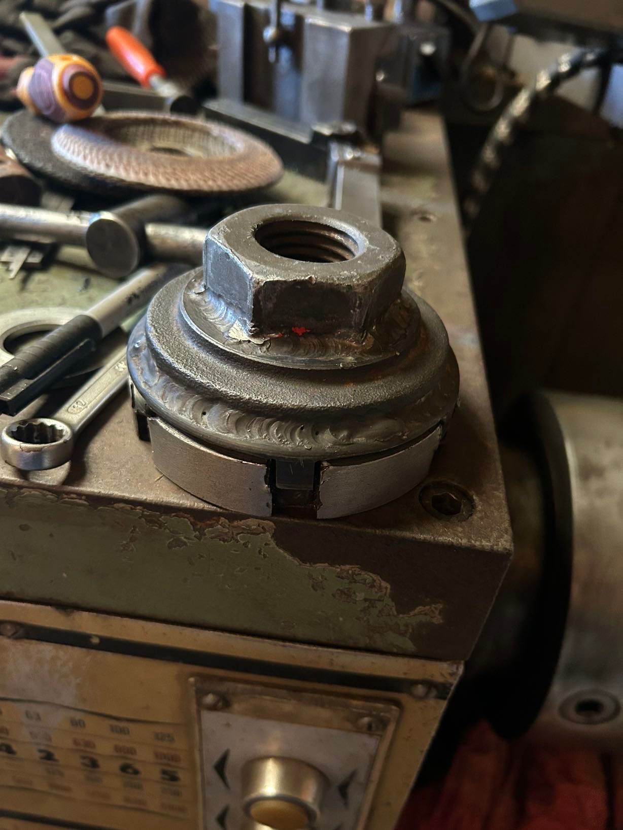

Am Reitstock ist so eine Art selbstgebauter Ständer mit zwei Hammerkopfschrauben montiert. Weißt du, wofür der gut ist?

Am Reitstock, so ein rot lackierter Ständer? War nur ne Ablage.

Hi, anbei ein paar Hilfestellungen:
@Motor und Ströme:
Hier ist ein Denkfehler, auch bei 230V ist es hier ein Drehstromnetz.
Ziemlich sicher ist es ein 7,5 kW 400/690 V Motor, alles andere würde mich wundern.
Wenn es ein 230/400 V Motor wäre dann würdest du diesen mit 400V im Dreieck verheizen.
7,5 kW wäre die mechanische Nennleistung an der Welle.
Grob gesagt: Ein 7,5 kW Motor (mechanisch) benötigt ca 10 Prozent mehr elektrische Wirkleistung, ca. 15 Prozent mehr Scheinleistung.
Der Strom / Strang liegt beim Anlauf (Sternschaltung ca bei 8-9 A (1/3 der Leistung - drum macht man das) bei Betrieb und Nennleistung (Dreieck) ca. bei 14-15 A, das könntest du mit einem Zangenamperemerer / Wicklung messen.)
Der Motor kann etwas Überlast, die Frage ist wie lange.
• 16–17 A → noch ok
• 18–20 A → gefährlich auf Dauer
Prüf das mal, es wäre ja schade wenn hier was kaputt geht.

habe da Typenschild noch einmal geputzt: da steht wie zu erwarten 380V.
Habe mal den Strom nach dem Einschalten gemessen: auf zwei Phasen 5.3A, auf einer 6A. Gridmeter sagt 2,6kW Wirkleistung.
Ein elektrischer Fehler wäre nie so symmetrisch. Außerdem läuft der Motor schön ruhig. Ich denke der Konstruktionsleiter hat recht: das ist einfach der mechanische Widerstand von Motor, Roementrieb und kaltem Getriebe mutipliziert mit dem miserablen Wirkungsgrad des 10ps-Motors bei kleiner Last. Leider kennt ja niemand anders den Energieverbrauch seiner großen Maschine im Leerlauf.

Hier sieht man die Reparatur der Kupplung. Das sieht nicht nach Magie aus, sondern nur nach Arbeit. Wäre nur schön, wenn Abmessungen und Windungszahl vorher wüsste, weil man bei der Reparatur eine funktionierende Drehbank gut gebrauchen kann:

das ist viel Zerspanung fürs Geld. Wenn es die Werkbank mit dem Material dazu gibt, erscheint mir das wirklich als ein gutes Angebot.
MLG

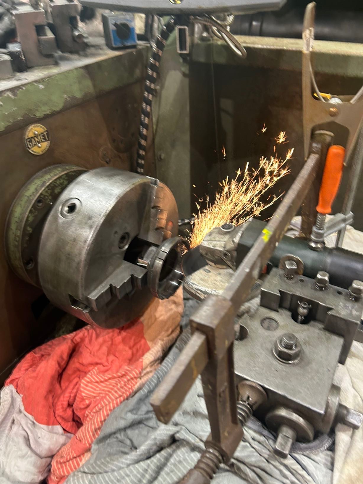

die Fräse des armen Manns! Das Dreibackenfutter mit der elektrischen Bremse gibt einen guten Teilungskopf ab, wenn durch drei oder 6 geteilt werden muss. Jetzt muss ich nur gründlich die Maschine putzen…
MLG
