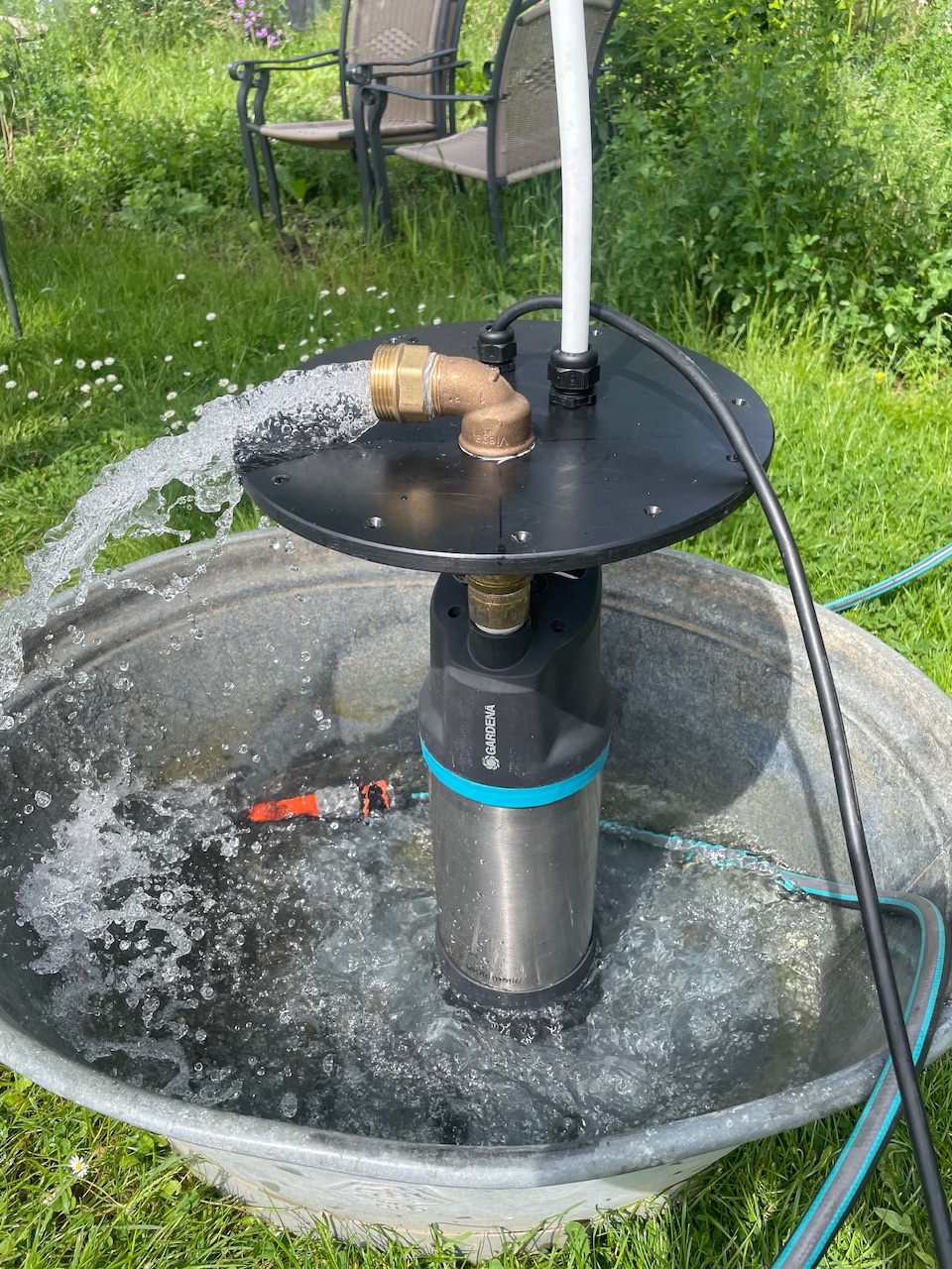

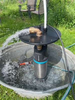

Re: Wasserpumpe
wir haben diese in den FW-Tank gestellt. Einzeln abgesichert, dreistufiger Filter dahinter. Summt/sprudelt hörbar. Nachteil ist, das du einen WR dafür in Bereitschaft brauchst. Pumpe im Tank finde ich ganz gut, sollte die Leck gehen, pumpt die nur im Tank in die Runde. Stromversorgung über einen Taster / Lichtschalter einzeln. Wir stellen die nur bei Bedarf an, zur Fahrt stelle ich alle Sicherungen bis auf Kühlschrank aus. Mit unserer Miniwaschmaschine kommt die gut klar. Die Pumpe läuft ca 10sek nach.
Gruß Martin
/Modell eine Nummer kleiner ist bestimmt auch mehr als ausreichend/
https://www.gardena.com/de/produkte/pum ... 75601.html
Gruß Martin
