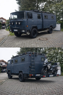

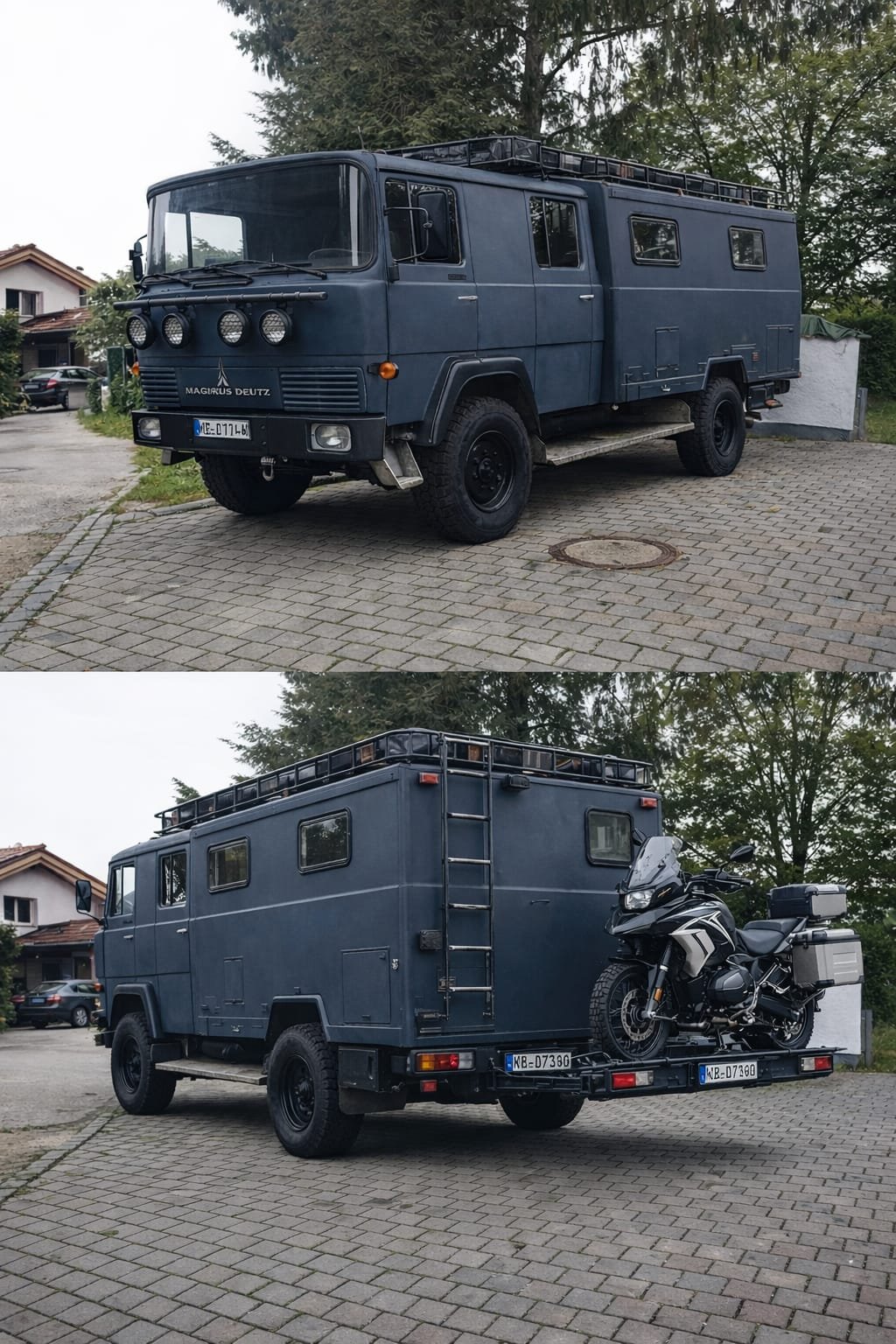

nachdem ich heute bei meinem TÜV-Prüfer für ein Vorgespräch war hat sich gezeigt, dass auf meinen individuellen Fall am besten eine H-Zulassung als SoKfz. Wohnmobil passt.
Jetzt liegt es an mir ein vergleichbares Fahrzeug aus dem Zeitraum von 1972 bis 1985 zu finden, was einen solchen Umbau schon hatte, damit ein zeitgenössisches Vergleichsobjekt da gelegt werden kann.
Und nachdem hier sicherlich eine Vielzahl von Enthusiasten auf diesem Gebiet ihr Wissen kund tun, wäre ich euch sehr dankbar, wenn ihr mir bei Verfügbarkeit etwaige Bilder/Scans/Dateien zukommen lassen könnt, die einen solchen zeitlichen Zusammenhang herstellen würden.

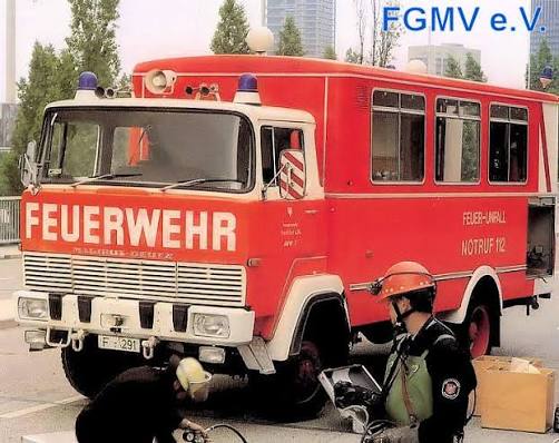

Sleepwalker hat geschrieben:
2026-02-04 9:12:59
Vielleicht helfen dir ja auch solche Bilder/Infos weiter.
https://bos-fahrzeuge.info/einsatzfahrz ... hoto/60971
https://bos-fahrzeuge.info/einsatzfahrz ... oto/415865
Mega, vielen Dank! :unwuerdig:
Ich werde es mal anbringen.

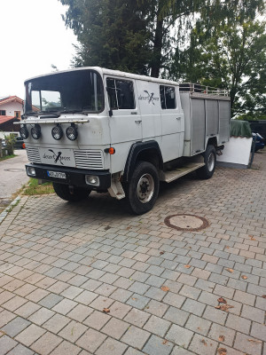

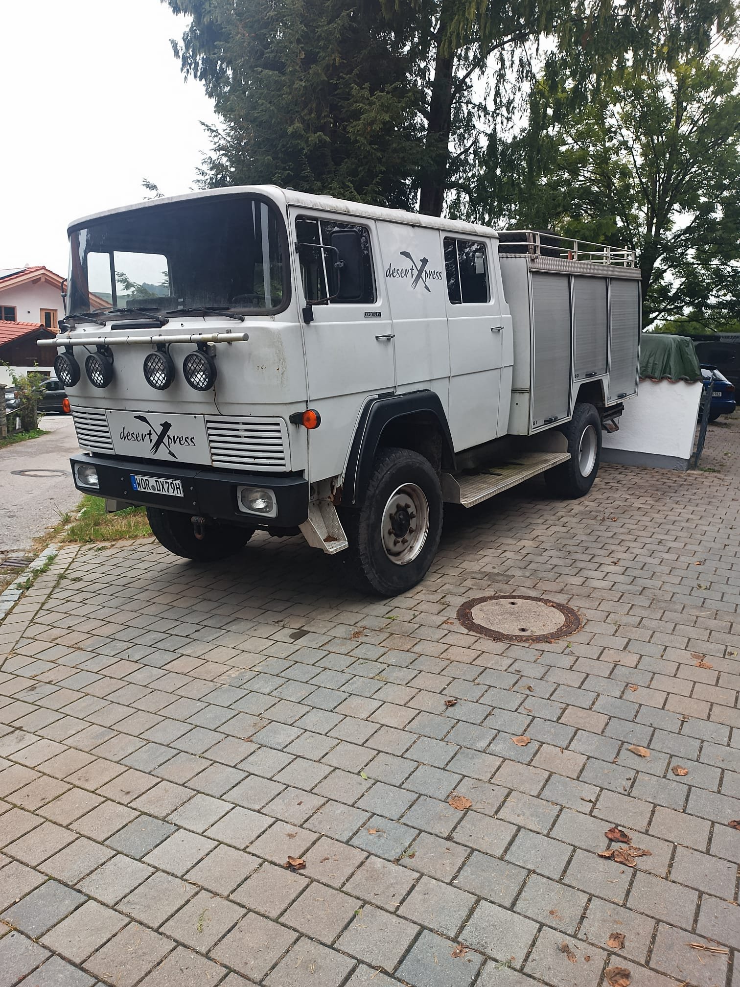

Ulf H hat geschrieben:
2026-02-04 22:46:03
... wie sieht denn die Karre aktuell aus ? ... Umbau zum Womo mit beibehaltener äusserer Erscheinung wurde hier schon oft vorgestellt ...
Im Anhang sollte sich ein Bild vom Ist-Stand finden lassen.
Ist-Stan
Ist-Stan

der Prüfer hat auf mich tatsächlich einen sehr interessierten und beeindruckten Eindruck gemacht, daran sollte es also eigentlich nicht scheitern.
Im Anhang habe ich mal eine grobe digitale Skizze hinterlegt, damit du dir ein Bild machen kannst.
Ich komme aus dem Herzen von München.
Besten Gruß;
Elias
Soll-Zustand
Soll-Zustand

Fotos, damit die Ausgangssituation auch für die Foristi klar ist, wären auch noch eine Idee :angel:
Entschuldigt bitte, daran hat mein, noch nicht auf Foren getrimmtes, Hirn nicht gedacht.
Ich hoffe die zwei bisherigen Fotos reichen für eine erste Übersicht, ich muss gestehen, mehr stehen mir aktuell selbst nicht zur Verfügung; ich werde wohl endlich mal welche machen müssen! :eek:

ET Mobil hat geschrieben:
2026-02-04 22:53:44
aktuell ist es ein weißer GKW vom THW.
Weiß, ja.
Aber THW? Wohl eher nicht. Die GKW haben die kurze Doka und einen anderen Aufbau.
Dein Fahrzeug scheint eine Feuerwehrvergangenheit zu haben.

Sieht aus wie meiner mal aussah...ein LF16.
