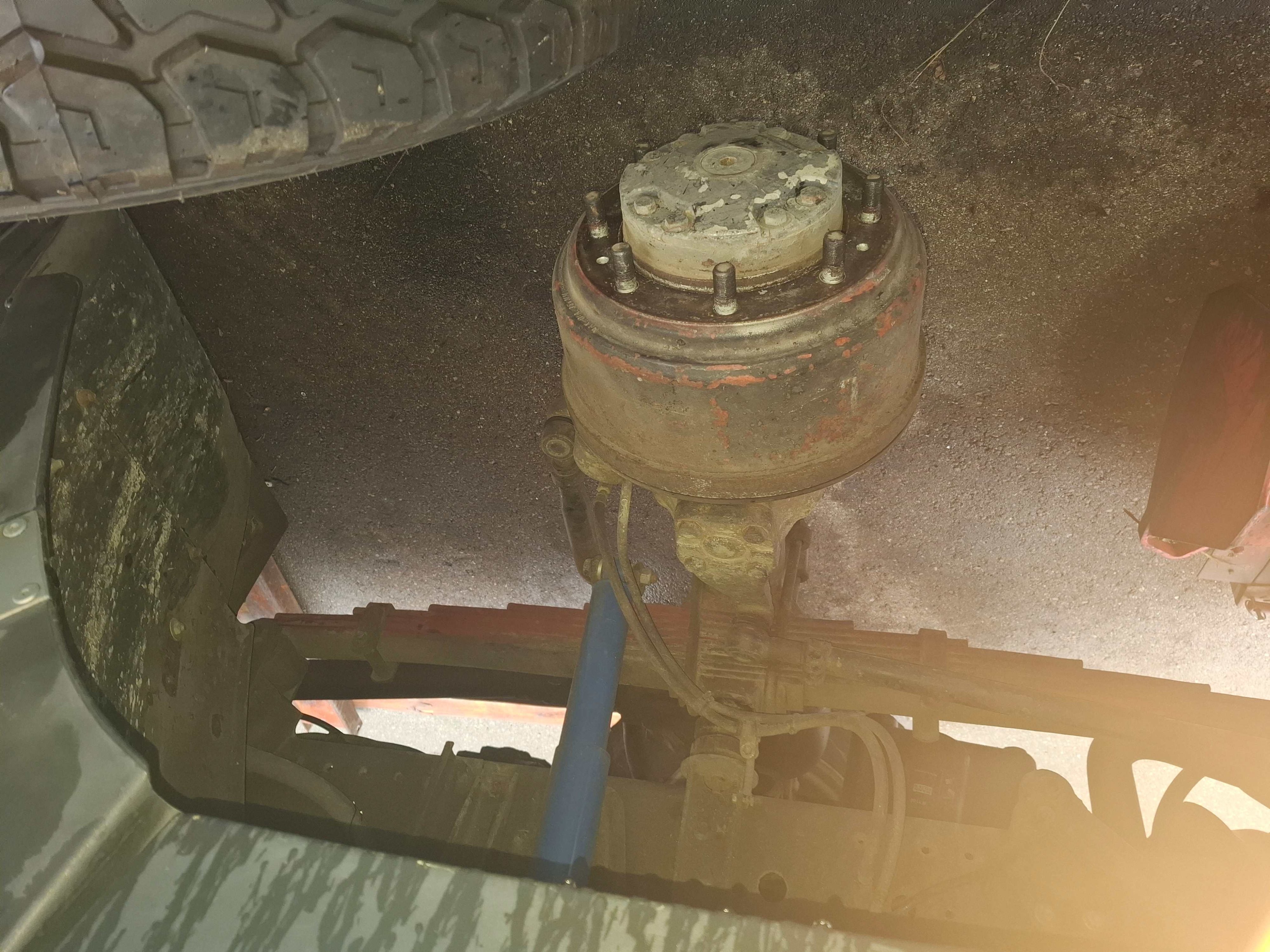

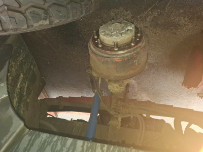

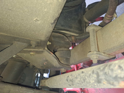

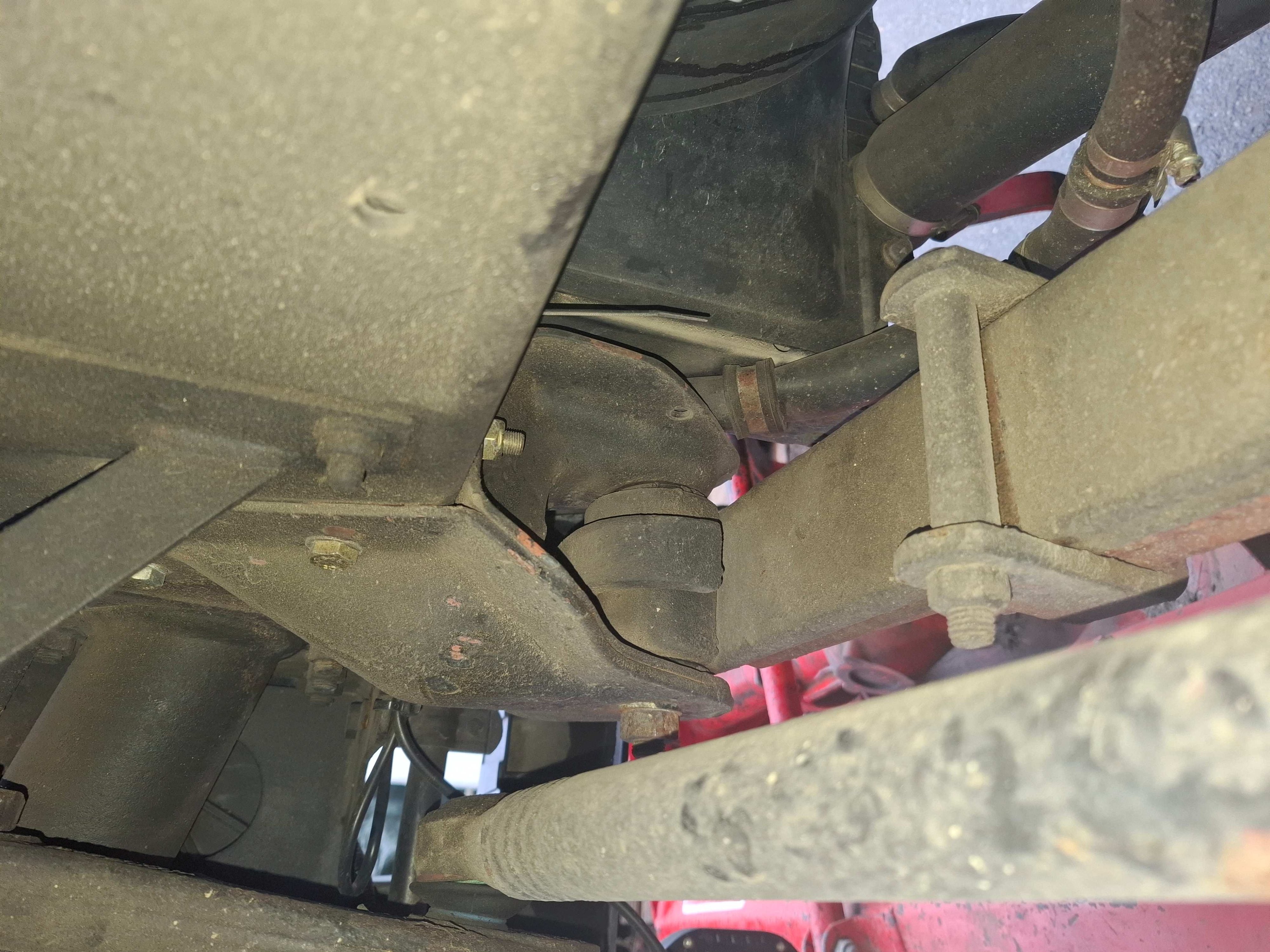

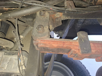

... zum Thema, wie sieht eine Somaachse aus habe ich hier was gefunden ... https://www.allrad-lkw-gemeinschaft.de/ ... 2&t=108665 ...
... im Zuge des Verteilergetriebeschadens in Griechenland sollte es mindestens einen Thread geben welcher die verschiedenen Typen in Wort und Bild vorstellt ...
... Artbestimmung von Lasterteilen durch äusseren Augenschein finde ich immer sehr interessant ...

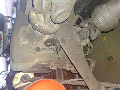

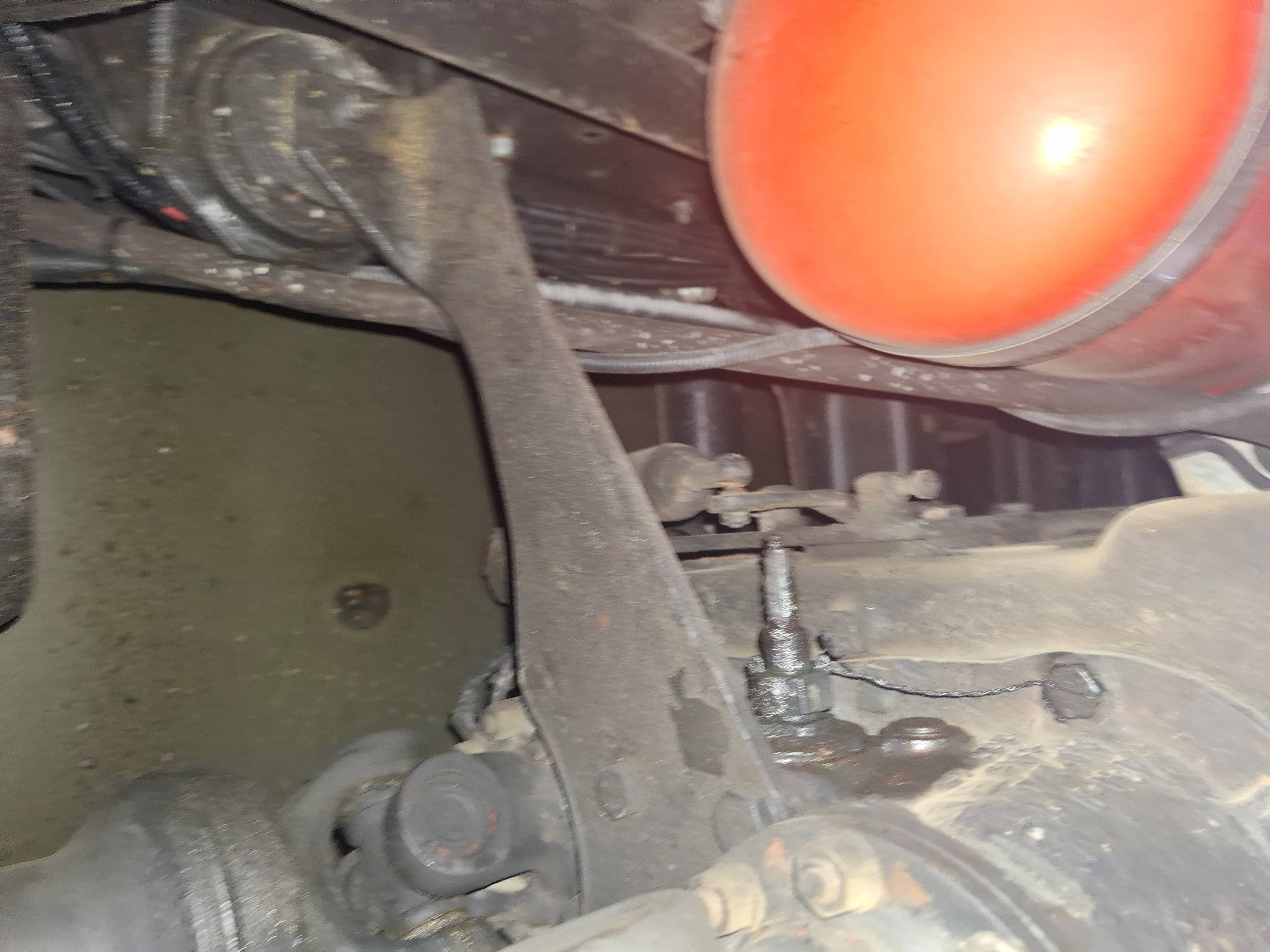

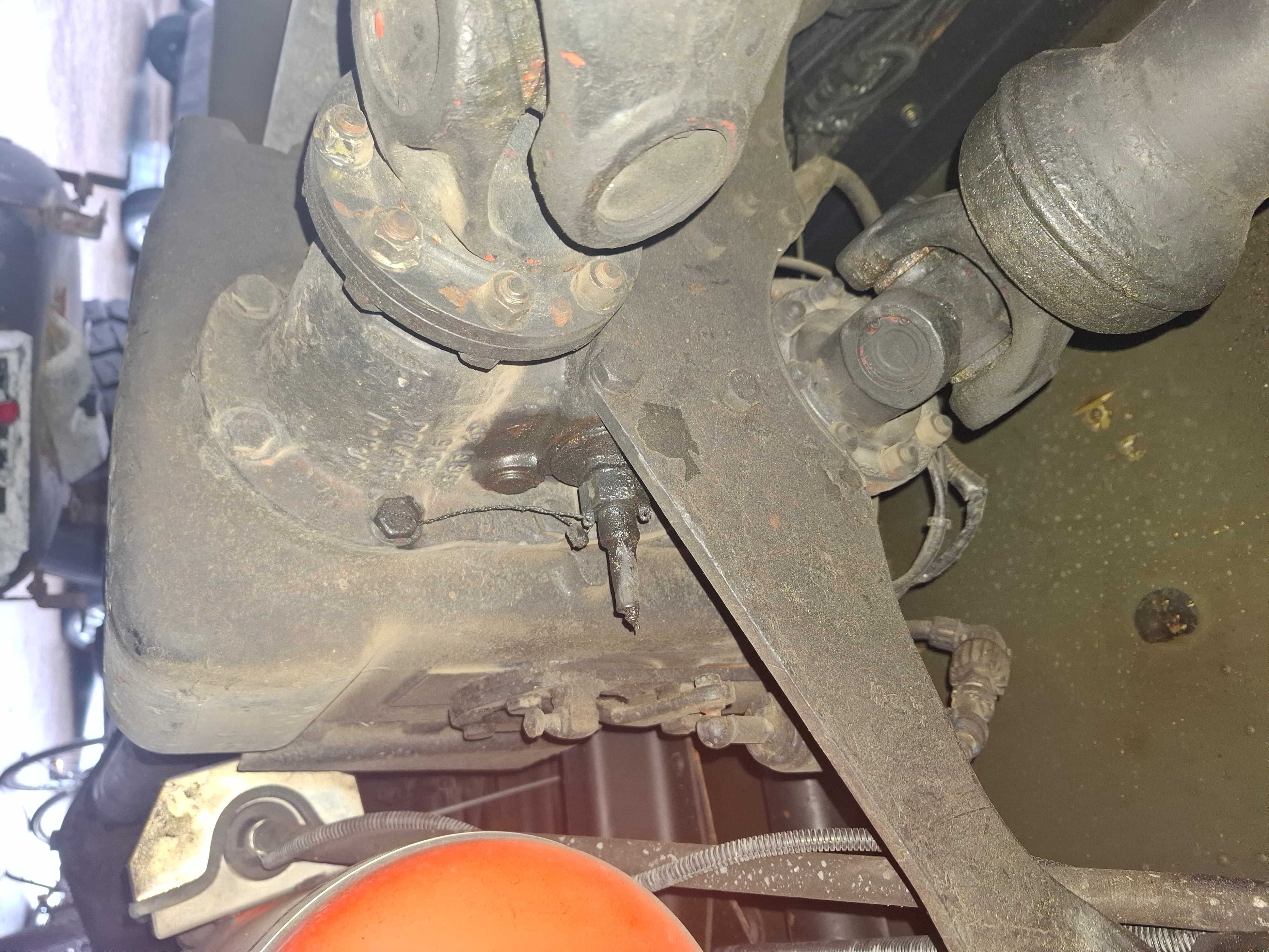

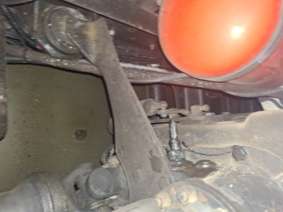

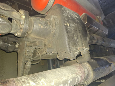

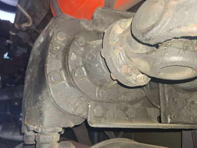

#77 Bild 1 und 2 zeigen ja den unteren Rand vom Verteilergetriebe ... laut Walter sollte es ein G 1000-2 sein ... irgendjemand, ich meine es war Wombi erwähnt ein G 450 ... nun bringst du ein G 300 ins Spiel ... gibts dazu nähere Informationen wie die nunmehr 3 Varianten zu unterscheiden sind ...yheesher hat geschrieben: ↑2026-02-09 20:53:56Moin,
hab ich jetzt was überlesen, oder hat noch keiner auf Basis der Bilder erwähnt, dass es sich bei dem Antriebsstand NICHT um den einen L2000 handelt? Es ist exakt die eingangs vermutete "Wertsteigerung" eines 2WD L2000 mit G90 Teilen aus Militärbeständen und zwar mit der "kleinen" SOMA Achse. Und zudem wurde auch noch das schwache G300 Getriebe verbaut. Wombi's Vermutung, dass sich die Geschichte aus Griechenland hier wiederholt trifft also zu.
Ich hoffe nur, dass der L2000 hier keinen 220 PS Motor an Bord hat. Der Überfordert das VTG G300 (Max. 3000Nm) nur um knapp 5000 Newtonmeter.
Alles in allem halt eine von MAN nie dagewesene Kombi, die so zur Büchse der Pandora werden kann.
Wenn aber alles "läuft", dann helfen schmale Reifen mit wenig Traglast und Breite. Und Zudem wenig Luftdruck. Das dämpft!
Un natürlich alle hier schon genannten Tipps zur Reifemontage
.Jo

Re: wabernde Vorderachse MAN L 200

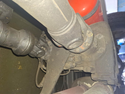

Hallo Stefan,
Dein Bild mit der Nummer deines Verteilergetriebes in Post 101, es handelt sich zu 100% nicht um ein ZF G1000. Das ist definitiv ein MAN Getriebe VG 300 aus einem G90.
Schau mal ob Deine Achsen ABS Sensoren verbaut haben, die sind seit BJ91 Pflicht. Die Spenderautos sind ja laut FIN Baujahr 97 bzw. 99.
Das wäre ein weiterer Indiz das der Umbau mit einem G90 Spender stattgefunden hat, denn die G90 Achsen gab es nicht mit ABS.
Auf Deinen Bildern, die Farben, das sieht auch alles Olivgrün aus.
So wie es aussieht hat Dich da jemand ganz schön veräppelt.
Gruß Guido
Gruß Guido
Ich bin ja kein Fachmann ,deshalb habe ich erstmal geschwiegen,aber ich habe mir auch schon gedacht das der von unten so aussieht wie mein G90,auch für mich sieht das nach Militärteile( Somaachsen ) aus zu mindestens vorne, hinten sind ja noch die Luftbälge ,die sind bei meinen nicht verbaut.
Aber selbst wenn Somaachsen verbaut sind , mit 385/65r22,5 läuft meiner einwandfrei , die sind ja nur 5cm breiter und knapp 2cm höher als die 335/80r20 und vom Gewicht her fast gleich ca 120kg /Rad. Das dürfte also nicht das Verhalten
erklären.
erklären.

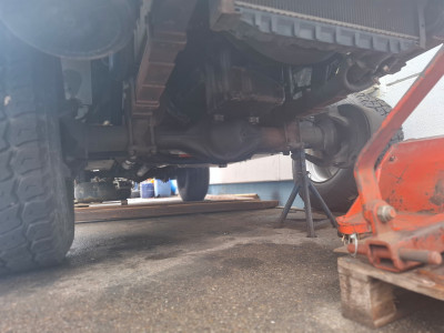

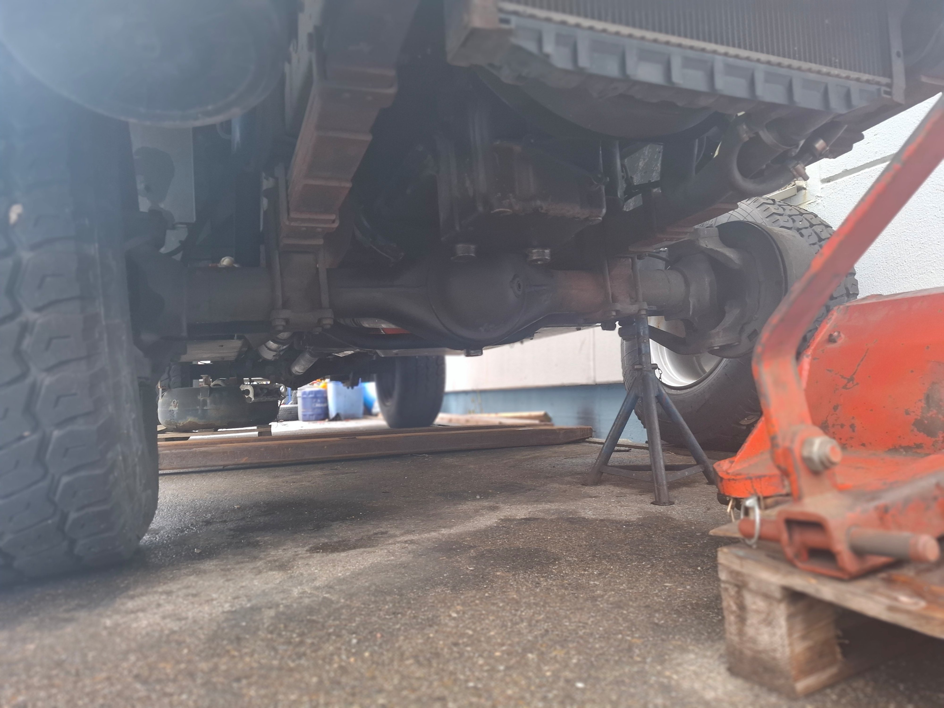

hab jetzt nicht alles durchgelesen, aber meint ihr nicht das „wabern“ kann einfach von einer verschlissenen oder ausgeschlagenen Antriebswelle (Doppelgelenkwelle vorne) komme? Zumindest hab ich sowas zu meinem Caddy 1 Zeiten in Kurven gehabt, wenn die Antriebswelle durch war.
Jetzt mal ganz davon losgelöst wie gut oder schlecht der Allrad-Umbau ist, könnte es ja ein ganz normaler Fehler sein.
Constantin
Constantin

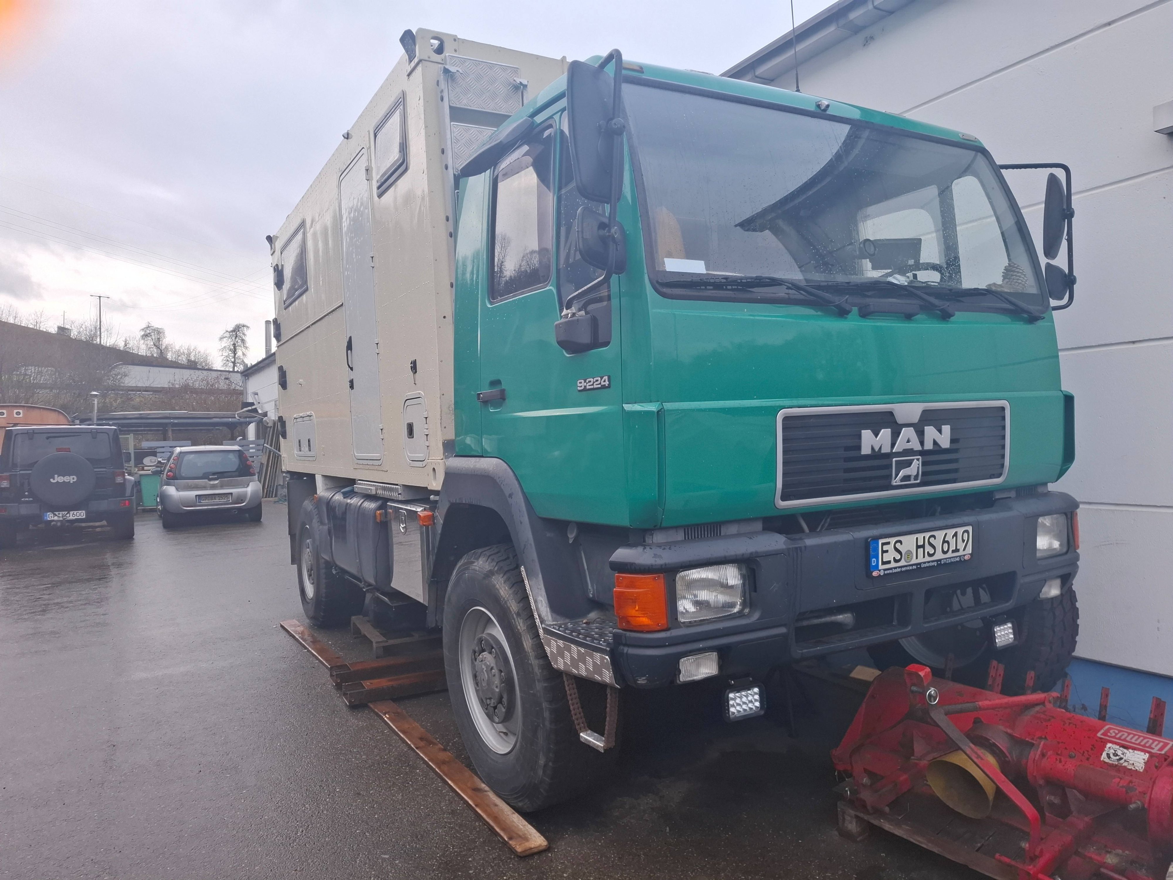

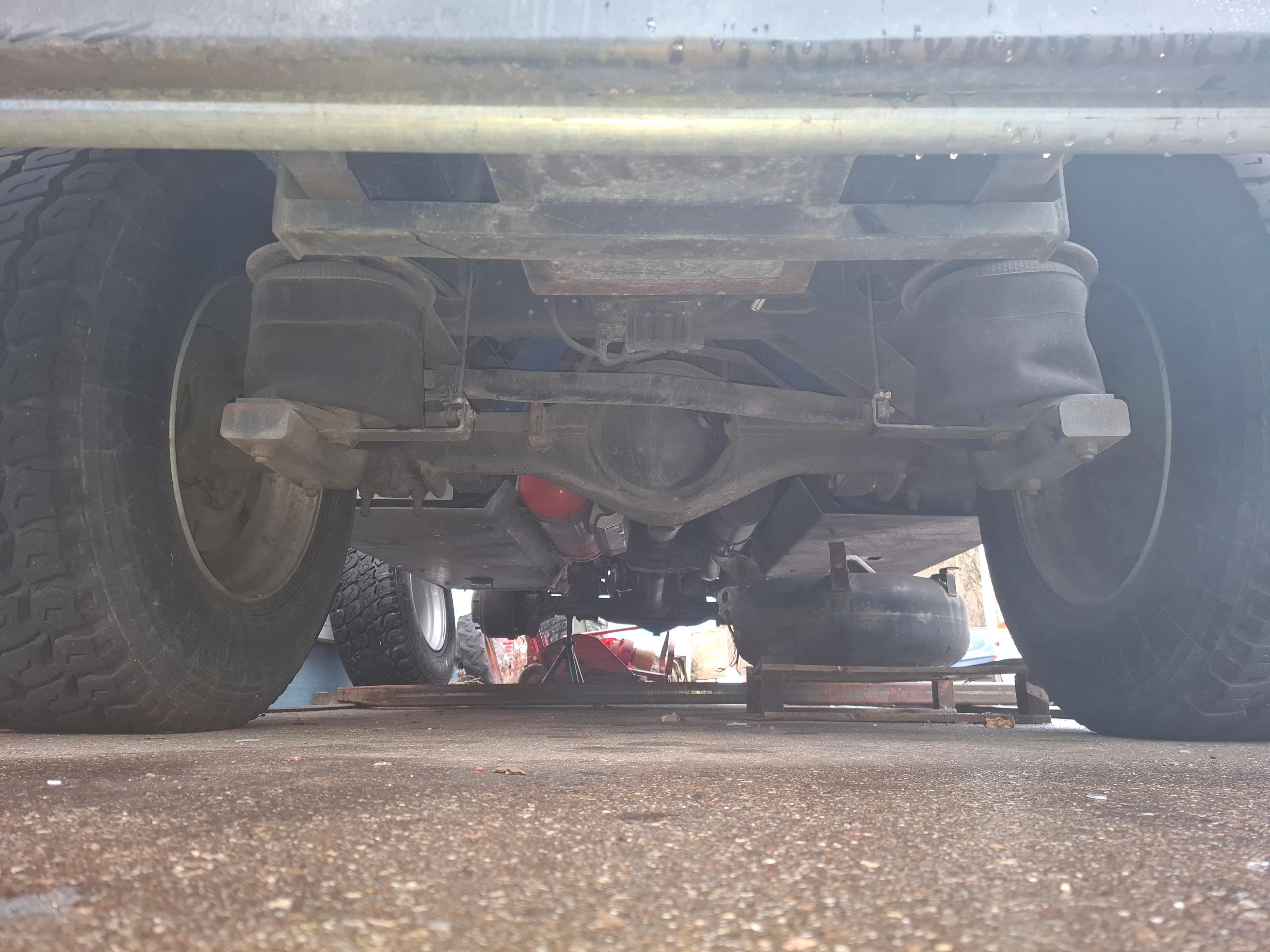

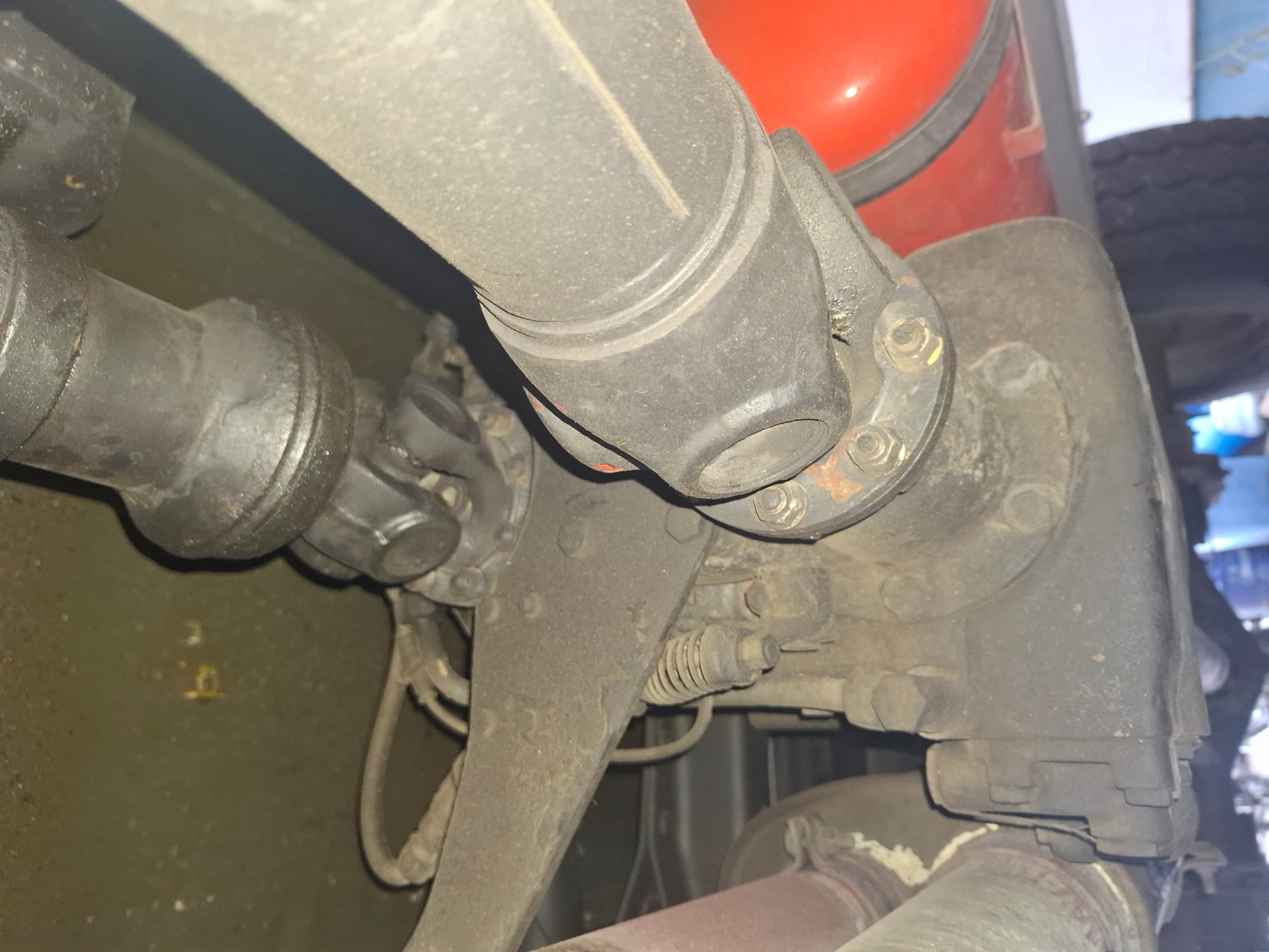

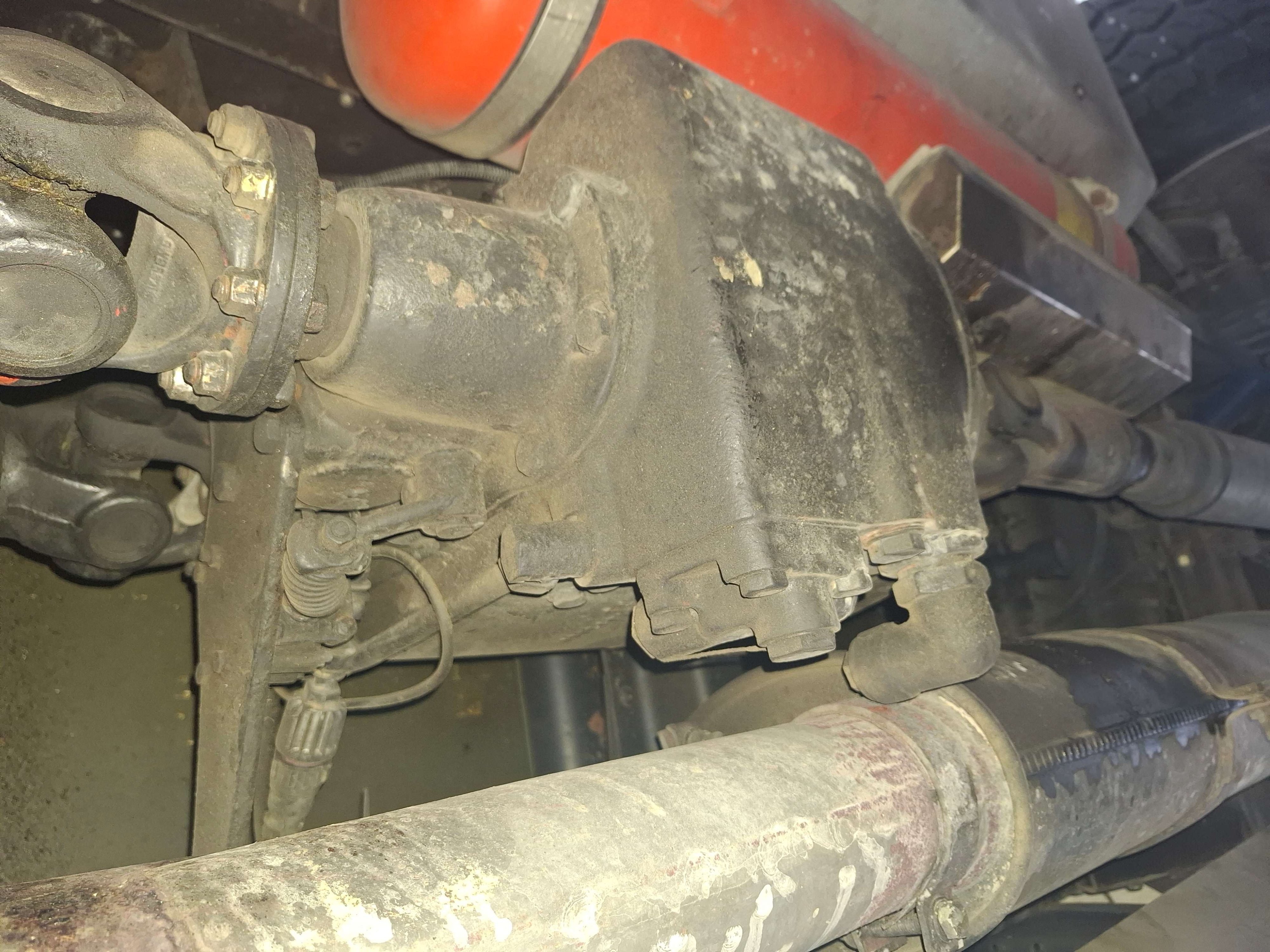

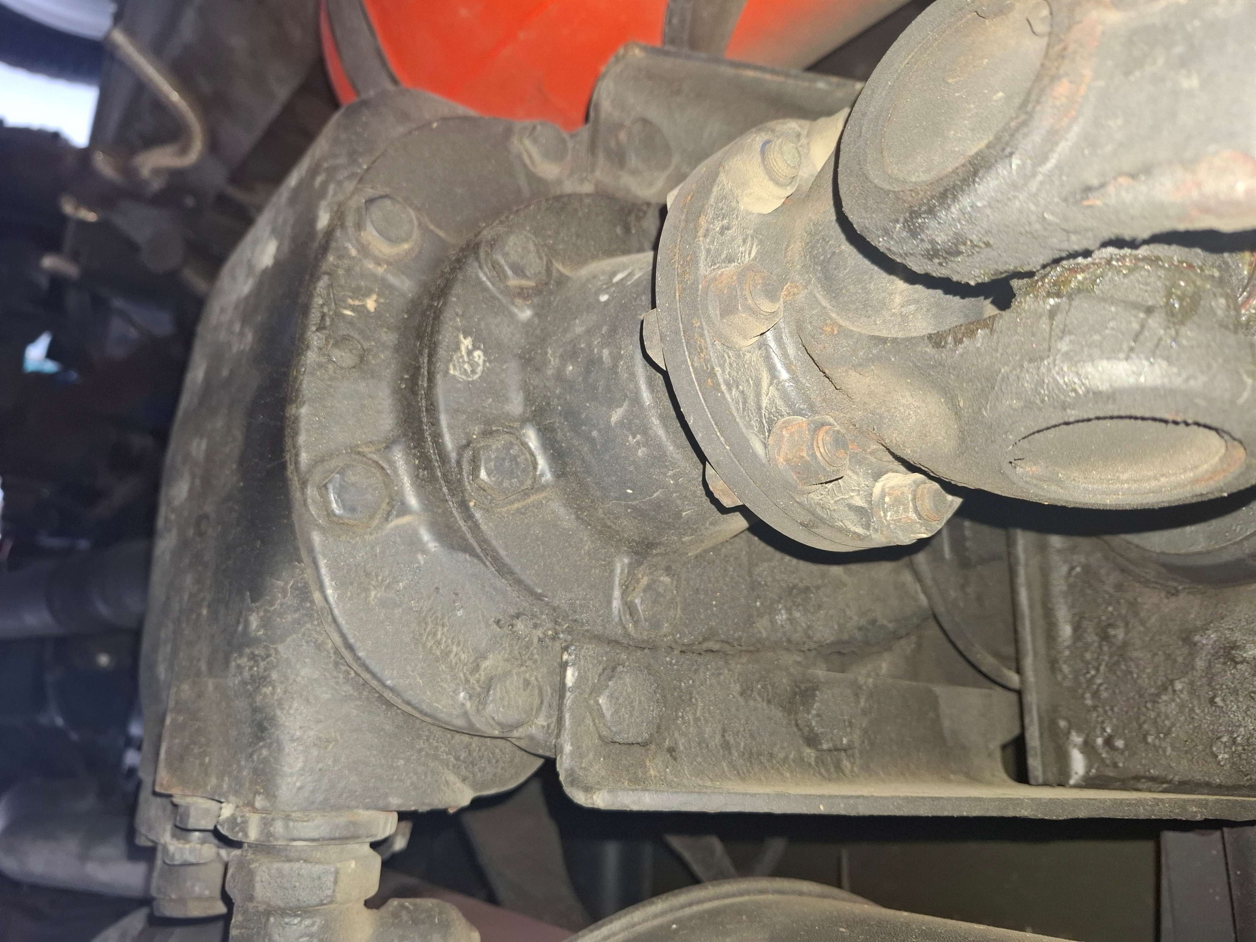

Aber etwas mehr Erklärung woran man das Sieht:
- Die Getriebe G300 & G450 sind eine "Serie" das G450 (4420Nm Max. Dauermoment) ist halt eine nummer größer und war z.B. original im MAN 630 (EMMA) verbaut. Die Unterscheiden sich in optisch nur im Detail. Wie z.B. auf dem Bild zu sehen ist, die außen liegen Ölleitung für die Tachowelle. Die ist beim G450 anders als beim G300. Auch der Wellenflansch ist ne Nummer fetter. Gleich hingegen sind die auf den Bildern zu sehende Ölpumpe außen am Gehäuse.
- Das G1000-2 ist entwicklungsmäßig ne ganz ander Zeit. Kreuzverzahnte Flansche, Kühlrippen, (Soweit ich weiß) keine Tachowelle mehr, usw....
--> Google liefert Bilder der Getriebe
Und das es sich um SOMA Achsen handelt erkännt man an der Differentialform. Das Diff. ist kleiner und knubbeliger im Verlgeich zu den MAN Außenplanetenachsen.
Zusammen mit der Tatsache, das abgerockte dänische Miltitär 4x4 G90 (Fast immer mit SOMA Achse) und 2WD L2000 billiger sind als ein schöner 4x4 L2000 lassen doch den ein oder andern Schluss zu.
Grüße Jo
Genau richtig gesehen. Es gibt ein Bild vom unteren Rand des VTG und genau dadrauf ist zu sehen, dass es ein G300 aus dem G90 ist. Sogar mit der original G90 VTG Halterung. Ich schraub seid 10 Jahren an den G90. Ich kenn die :-)#77 Bild 1 und 2 zeigen ja den unteren Rand vom Verteilergetriebe ... laut Walter sollte es ein G 1000-2 sein ... irgendjemand, ich meine es war Wombi erwähnt ein G 450 ... nun bringst du ein G 300 ins Spiel ... gibts dazu nähere Informationen wie die nunmehr 3 Varianten zu unterscheiden sind ...
Grüße Jo

... Danke, das hilft mir und sicher auch anderen Interessierten oder Betroffenen bei der Bestimmung der Teile ...
Wie passt die FIN vom spendenden 4 x 4 zu den gefundenen Teilen ... beim VTG war ja schon mal nicht das drin, was der Verkäuferumbauer versprach ...
Von den wenigen Bildern ist herzlich wenig vom L 2000
Ich hoffe, heute Abend mehr Fakten zu bekommen.

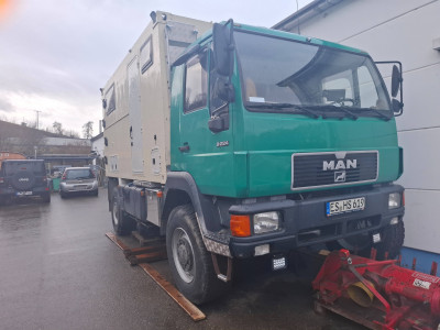

- Alter Walter
- Beiträge: 48
- Registriert: 2024-12-29 14:29:09
Hallo in die Gemeinschaftsrunde,
hab jetzt einen Tag Pause benötigt um die sich überschlagenden Gedanken
vielleicht zu sortieren und bin jetzt wieder am Start.
An dieser Stelle vorab ein dickes Dankeschön für Eure tolle Unterstützung.
Werd Heute Mittag auch mal Bilder vom vom VG aufnehmen.
Bin in der Zwischenzeit auch mit meiner Werkstatt im Gespräch, die zum Teil mitliest.
Gruß Stefan
Gruß Stefan
- Alter Walter
- Beiträge: 48
Ob der Umbauer den TÜV bestochen hat ist mir nicht bekannt und war 2mal dabei. Wurde beim Ausbauer in seiner Werkstatt hingestellt und der Mensch vom GTÜ kam und hat ganz normal geprüft. Der war die ganze Zeit alleine. So 2mal bei Ihm TÜV gemacht. Beim 3 ten und 4ten TÜV hab ich in der jeweiligen Werkstatt (bin Umgezogen) abgegeben und hab Stempel bekommen.
Gruß Stefan
- Alter Walter
- Beiträge: 48

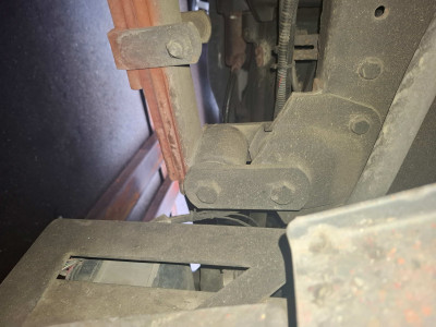

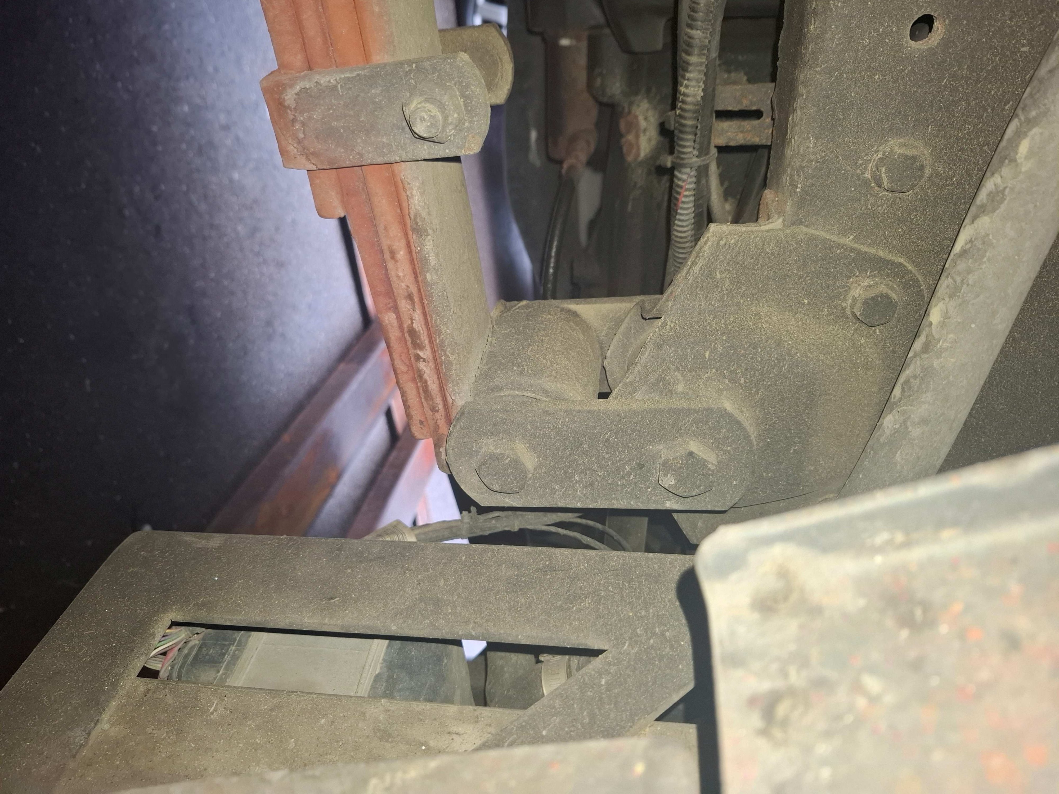

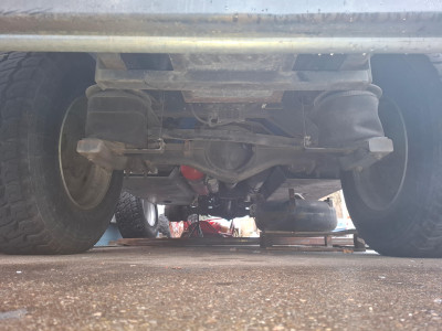

Hi Jo und Hans,Wombi hat geschrieben: ↑2026-02-09 21:59:08Hallo yheesher,yheesher hat geschrieben: ↑2026-02-09 20:53:56Moin,
.Jo
Gut erkannt, aber das ist erst der Anfang an gefährlichen Teilen.
Das Fahrzeug ist ne rollende Zeitbombe.
Mich würde interessieren, wie der ganze amtliche Papierkram hingelogen wurde.
Da spielt normalerweise keine Versicherung mit, womit wir wieder beim Tüvprüfer wären.
Welche Fgst. Nr. hat jetzt eigentlich der momentan benutzte Rahmen ?
hatten ja jetzt telefoniert.
Aber zur Ergänzung hier, es ist der Rahmen und die Federung vom 2WD und es ist auch noch
der 220Ps Motor verbaut. Auch nicht der Orginale, sondern der D 0826 LFL 06.

Hallo Guido,Pitmaster hat geschrieben: ↑2026-02-10 12:05:08Hallo Stefan,
Gruß Guido

Nun nochmal ein paar Bilder
Fahrzeug in seiner ganzen Pracht. Steht rechts auf einem Bock! warum es mir so schwer fällt ich bekomm es nicht hin, selbst wenn ich die Bilder gdreht hochlade kommen sie nicht gerade.
Tut mir leid,sorry.

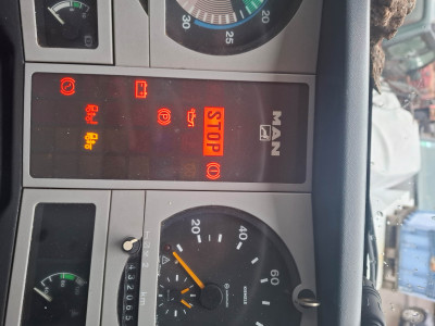

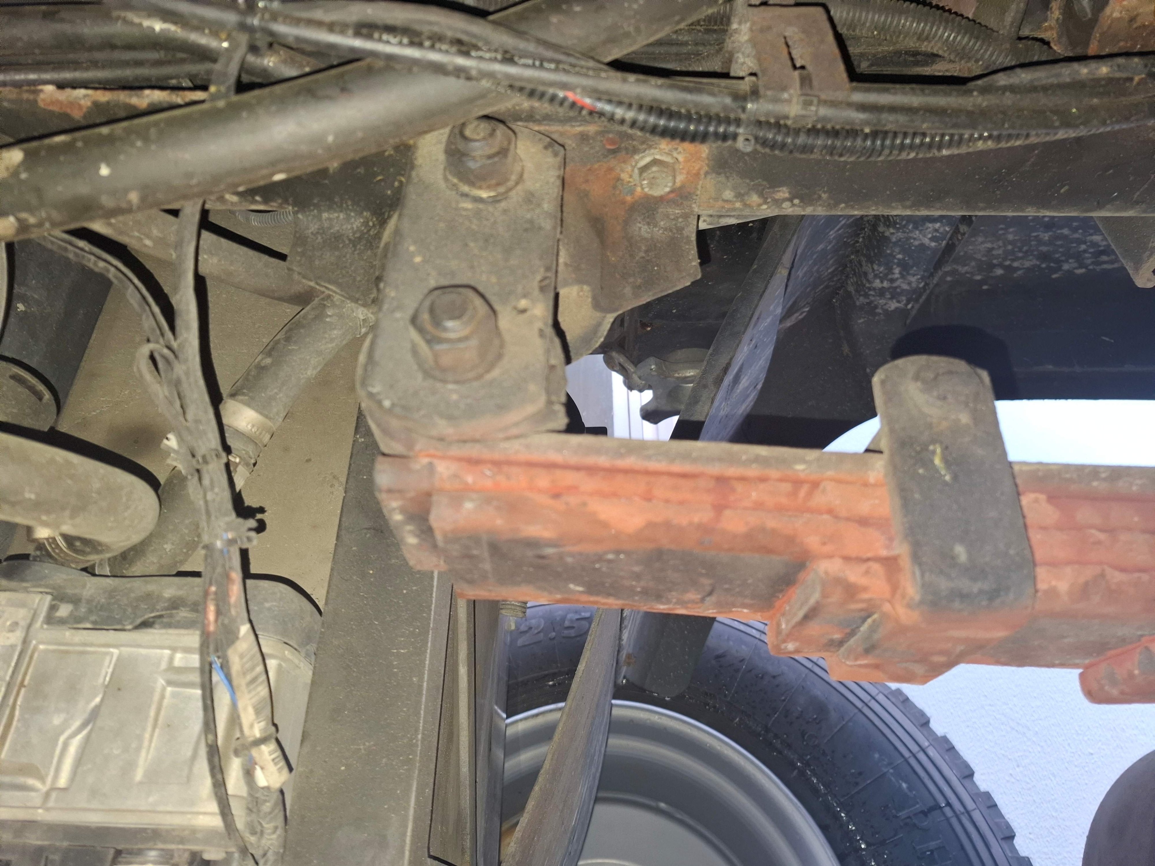

Verteilergetriebe Nochmal Achsen Zu den Federn Kurz nach Zündung eingeschaltet Grüße Stefan
Tut mir leid,sorry.

weiß nicht wo die Dateianhänge herkommen??Alter Walter hat geschrieben: ↑2026-02-11 20:51:56Nun nochmal ein paar Bilder
Tut mir leid,sorry.
Verteilergetriebe
Nochmal Achsen
Zu den Federn
Grüße Stefan
