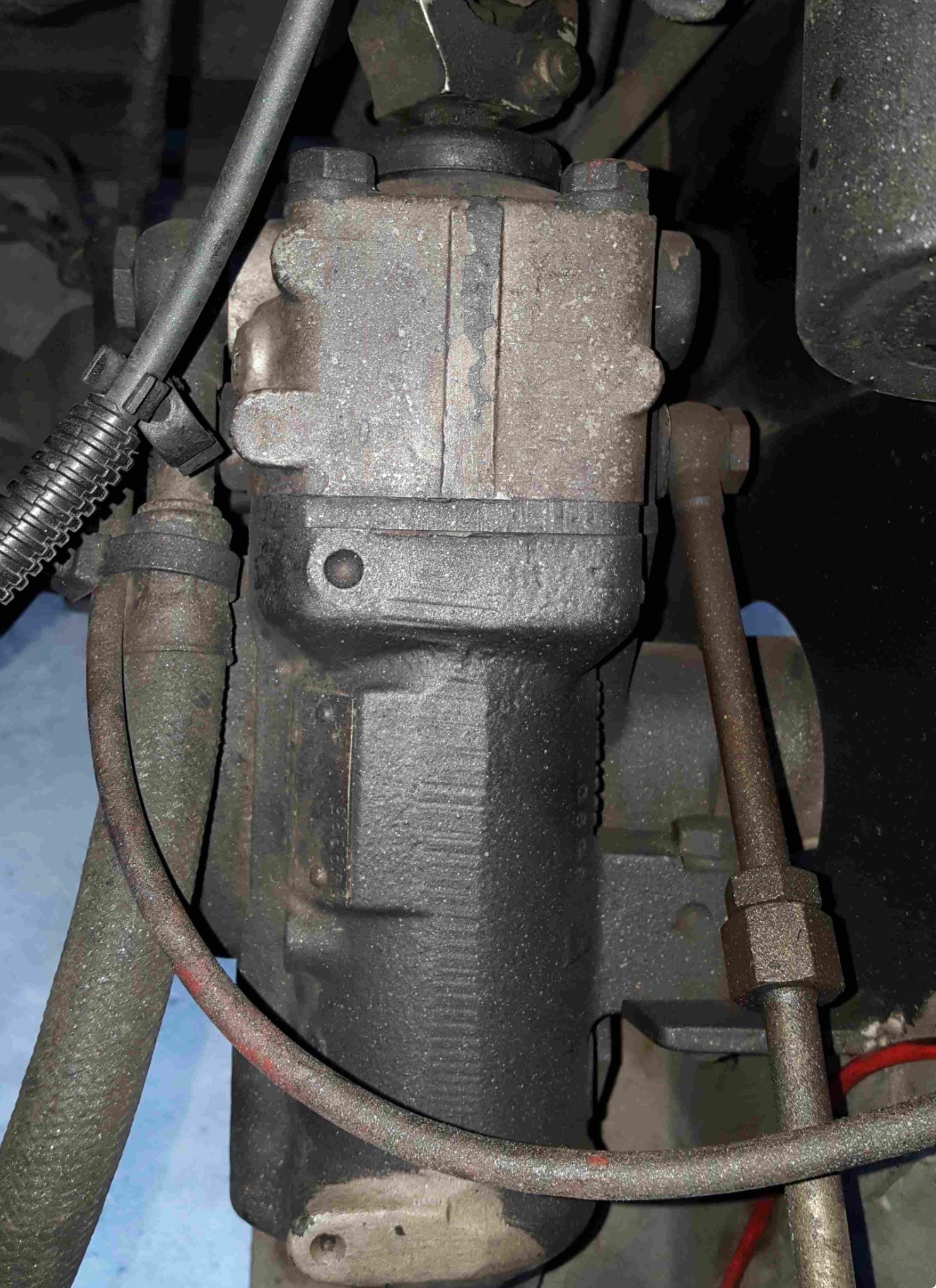

Mal eine etwas off -topic Frage:
Hat wer von euch eine Idee, welche Hydro/ Servo/ Kugelumlauflenkung diese hier vielleicht ersetzen könnte?
Es handelt sich um einen Ford Transit MK2 FT 190 von 1980, der wieder auf Allrad umgerüstet wird.
Und diese ZF Servolenkung ist einfach euroweit nirgends aufzutreiben…
Mit den großem 16“ ern und den 3,49 t wärs eben schön, da Servo zu haben…
Ich dachte schon an MBT1? Kenne mich da einfach nicht aus…
Dank und Gruß
Thom

Re: Tips für Servo Lenkung gesucht
Hallo Thom,
auf eine elektrische Servolenkung Umbauen. Gibt es H-konform.
Wenn Du nähere Infos dazu willst schicke mir eine pn.
Jörg
Jörg
Danke Jörg,
Kenne die Konzepte gut…
Lieber erstmal nein.
Erstmal suchen…
Dank und Gruß
Thom
Erstmal suchen…
Dank und Gruß
Thom
Frag doch mal bei Fa. Wiegand in Schloss Holte-Stukenbrock nach: https://wiegand-lenkgetriebe.de/
Da habe ich die Servolenkung meines Magirus instandsetzen lassen.
Die arbeiten auch für das NVC in Oberhausen.
Marc
Marc
hy Thom, hast PN
Wir kommen dem Zielobjekt näher:
Ein ZF Servocom 8090 Pumpenelement, in etlichen LKW leichterer Bauart verbaut.
Wir suchen noch exakte Info über den präzise notwendigen Installationsumfang.
Und den Antrieb der Pumpe.
Thom
Thom
