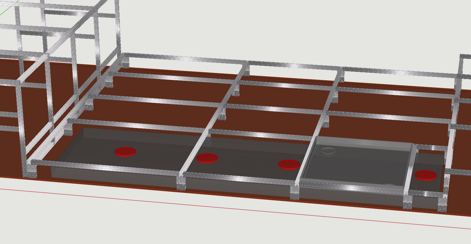

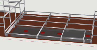

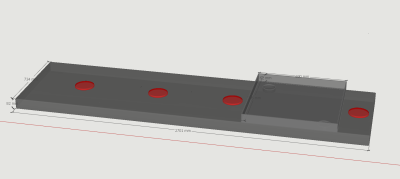

ich plane, einen Abwassertank mit aufgesetzter Duschwanne im Zwischenboden zu integrieren. Aufgrund der sehr begrenzten verfügbaren Bauhöhe wird der Tank entsprechend lang ausgeführt. Anbei habe ich die aktuellen Skizzen beigefügt.
Zur Reduzierung von Schwallbewegungen sind zwei bis drei Schwallwände vorgesehen, ebenso entsprechende Wartungsöffnungen. Bei der geringen Bauhöhe sehe ich jedoch mögliche Herausforderungen bei der sinnvollen Positionierung bzw. Funktion von Füllstandssensoren.
Wie schätzt ihr das ein? Habt ihr Erfahrungen oder Empfehlungen für Abwassertanks mit so geringer Bauhöhe – insbesondere in Bezug auf Sensorik oder alternative Lösungen?

Ehrlich gesagt würde ich von einem solchen Tank dringend Abstand nehmen:
- Aufwendig (viele Zugänge = potentielle Lecks, trotzdem schwer zu reinigen. Viele Schwallbleche -> Dreck-Ecken.)
- Bei geringer Schiefstellung des Womos starke Verringerung des nutzbaren Volumens.
- Oben angesprochenes "Bremsproblem."
- Geruchverschluss der Dusche vermutlich schwierig zu realisieren -> "Müffelgefahr"
Bekommst Du den Tank nicht unter den Wagenboden?

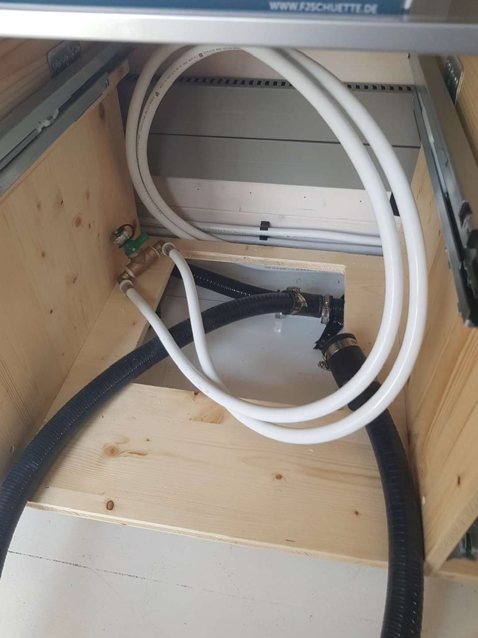

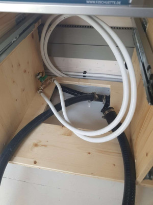

Wir haben den Abwassertank an eine andere Stelle im Shelter gebaut und arbeiten mit einer Bilgepumpe, die das Abwasser in den Abwassertank pumpt. Ich habe die Pumpe so angeklemmt, dass ich sie auf automatisch abpumpen (mittels integriertem Schwimmer in der Pumpe) oder auf Dauer abpumpen stellen kann.
Das funktioniert jetzt schon problemlos mehrere Jahre im Sommerurlaub. Auch nach dem Duschen mit Sandfüßen vom Strand. Zur Sicherheit habe ich noch eine Ersatzpumpe mit.
Z.B: https://www.ebay.de/itm/396995003355?_t ... %3A2332490
https://www.allrad-lkw-gemeinschaft.de/ ... 21#p981821

Die Problematik des Vor - und Zurückschwappens beim Fahren wurde ja schon angesprochen. Da brauchts gar keine wilden Fahrmanöver, da reicht vermutlich schon Stop & Go auf der Autobahn oder im Stadtverkehr.
Stichwort "Monsterwelle". Wenn sich das im Tank aufschaukelt, brauchts nen stabilen Tank und druckfeste Anschlüsse und vor allem dicht verschließbare Einläufe.
Schwallwände im Abwassertank düften auch gute Anlagerungsstellen für gammelndes Zeug sein. Ich würde mir das Konstrukt gut überlegen.
Bei halbvollem Abwassertank reichen ein paar Grad Schräglage in Fahrzeuglängsachse, um das Abwasser auch bei stehendem Fahrzeug in die Dusche zu drücken bzw. läuft das Duschwasser dann gar nicht mehr ab. Da muss dann an jedem Stellplatz akribisch auf Keile geparkt werden oder man braucht Nivellierstützen. Wäre mir zuviel Aufwand. Auch die ständige Sorge "Uh, der Tank ist halbvoll, wir dürfen nicht mehr duschen", wäre nichts für mich. Als Ing. im Hauptberuf schlage ich micht täglich mit technischen Systemen herum. Da will ich im Reiselaster oder -mobil nicht auch noch dauernd technische Fragestellungen im Kopf haben. Das Vehikel und die verbaute Technik soll funktionieren, aber weitgehend diskret sein. Ich bin bekanntermaßen auch kein Freund von Düsenjäger-Cockpit-Anmutung im Wohnbereich mit dutzenden Anzeigen, Schaltern und Displays. So en Abwassertank, bei dem ich mir Gedanken über Füllstand, verschließbaren Duschablauf und pingeliges Nivellieren am Stellplatz machen muss, wär nichts für mich.

Wie gesagt, wir nutzen unsere Bilgepumpe bereits seit mehreren Jahren im Sommer und Herbsturlaub. Ich habe eine Frau und zwei Töchter. Da gab es bis jetzt noch keine Probleme mit den Haaren und der Pumpe.Svenauf1017 hat geschrieben: ↑2026-01-26 19:23:46Habt ihr Erfahrungen mit dem Thema Verstopfen (lange Haare sind hier leider ein realistisches Szenario)? Und könnt ihr robuste, bewährte Bilgenpumpen empfehlen? Wenn sich das zuverlässig und sauber umsetzen lässt, wäre diese Lösung für mich aktuell der Favorit – dann ließen sich insgesamt knapp 100 l Grauwasser realisieren.
Sven
Ich komme im Bedarfsfall aber auch recht gut an die Pumpe. Wir haben so eine "billig Variante", wie ich dir von ebay verlinkt habe.
Unsere Elektrokomponenten lassen sich vom Bett aus ausschalten, so dass ich die Pumpe nach dem Duschen einfach ausschalte. Dann läuft sie auch nicht plötzlich Nachts los, falls noch Wasser aus der Duschwanne in den Behälter der Bilgepumpe nachläuft.

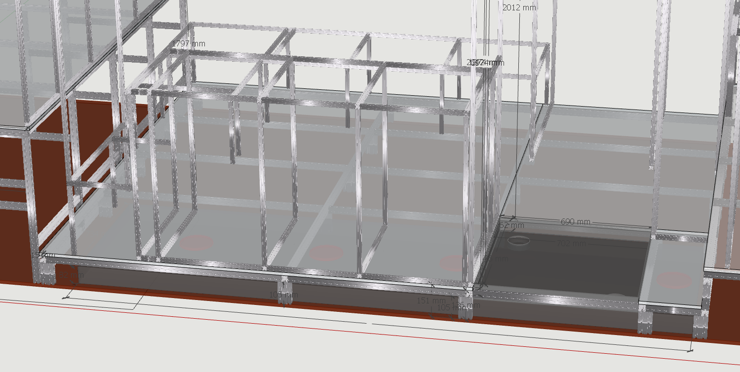

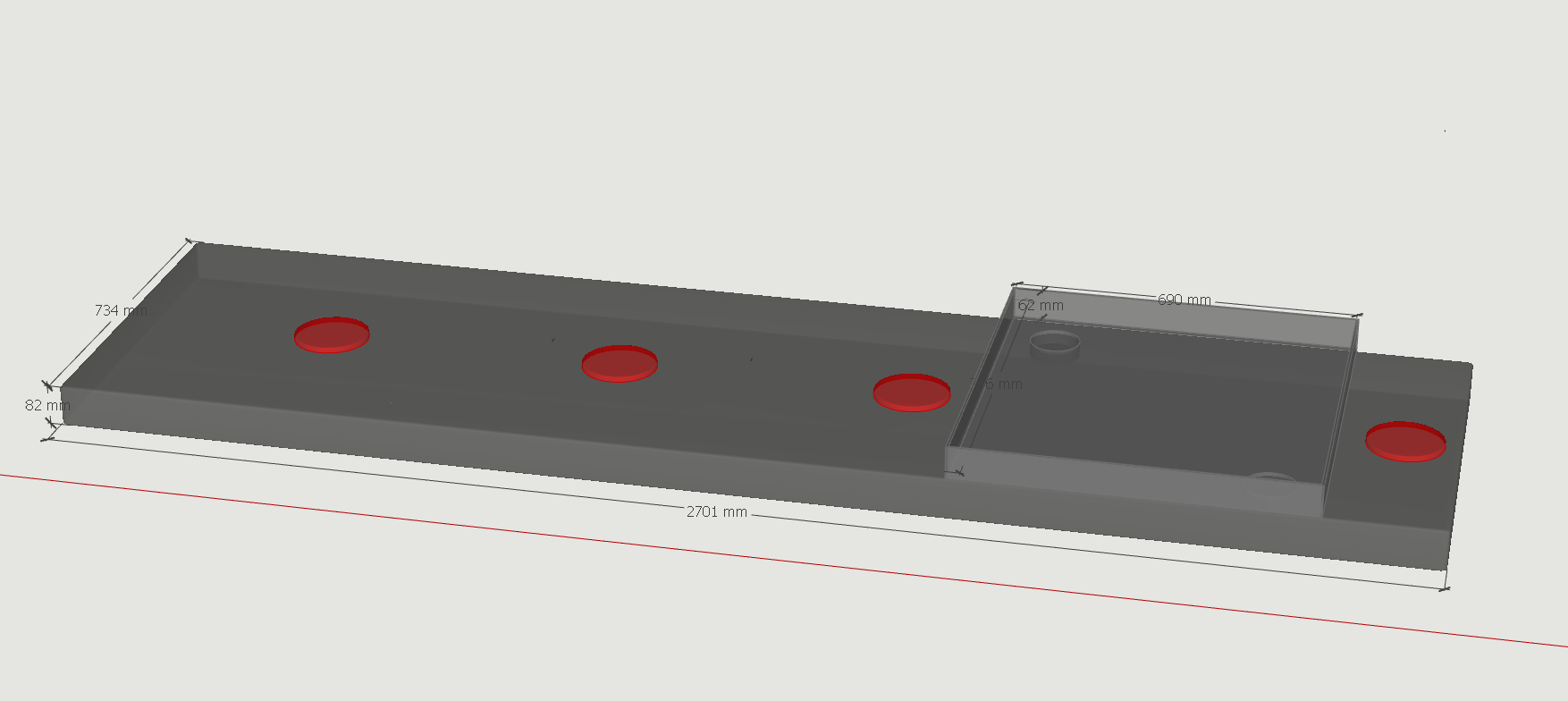

Moin, kurz klarstellen - Unser Wassertank wurde mit 20mm Material hergestellt, 450l. Abwasser außen 400l Alutank.
Die Füllhöhe von 4,2cm bezieht sich auf den Entwurf von Sven bei 20mm Plattenstärke. Siehe Zeichnung im ersten Beitrag. Grüße Martin

Ah, das hatte ich so nicht verstanden. Die dicken Platten mögen sinnvoll sein wegen des Einsatzzweckes: bei mir stand der Tank im Kofferraum eines Reisebusses. Kopfsteinpflaster war für mich PisteArgonaut82 hat geschrieben: ↑2026-01-26 20:53:05Moin, kurz klarstellen - Unser Wassertank wurde mit 20mm Material hergestellt, 450l. Abwasser außen 400l Alutank.

Zum Thema „Sensorik“ meine ich, bei einem so flachem Tank kann man gerne „Sensorik“ einbauen, mit Loxone verbinden und tolle optische Darstellungen erstellen. Kann man sich aber auch sparen, bei zwei Grad schräger Aufstellung ist das Thema erledigt. Baue den Abwassertank nach außen an den Hauptrahmen, wähle den Tank größer als 80 Liter, schiebe das Pipi aus der Trenntoilette darein, heize den Tank im Zweifel mit dem Rauchgas der Heizung. Strebst du nicht -45°C an, läuft das. Grüße Martin

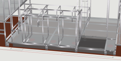

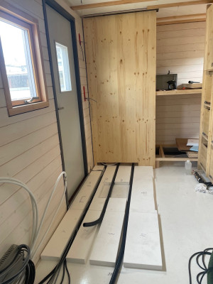

Moin, kurz am Thema vorbei, mir ist der Zwischenboden in der Zeichnung aufgefallen.
Eine Überlegung zum „Keller“ unter dem Fußboden. Ursprünglich habe ich auch so geplant, um Leitungen und Co. schön verlegen zu können. Um Raumhöhe zu gewinnen, habe ich den Keller „ausgeplant“. Stattdessen habe ich die Möbel mit 10cm Sockel gebaut, Kabelkanäle und Leitungen umlaufend vorab eingezogen. Der Korpus der Möbel ist unten offen, so kommt man mit Schublade entnehmen auch wieder dran. Möbel zwecks Hinterlüftung von der Wand abgerückt, und die Möbel im unteren Bereich entsprechend ausgespart. Vielleicht eine Überlegung wert. Grüße und viel Spaß beim planen und bauen, Martin
