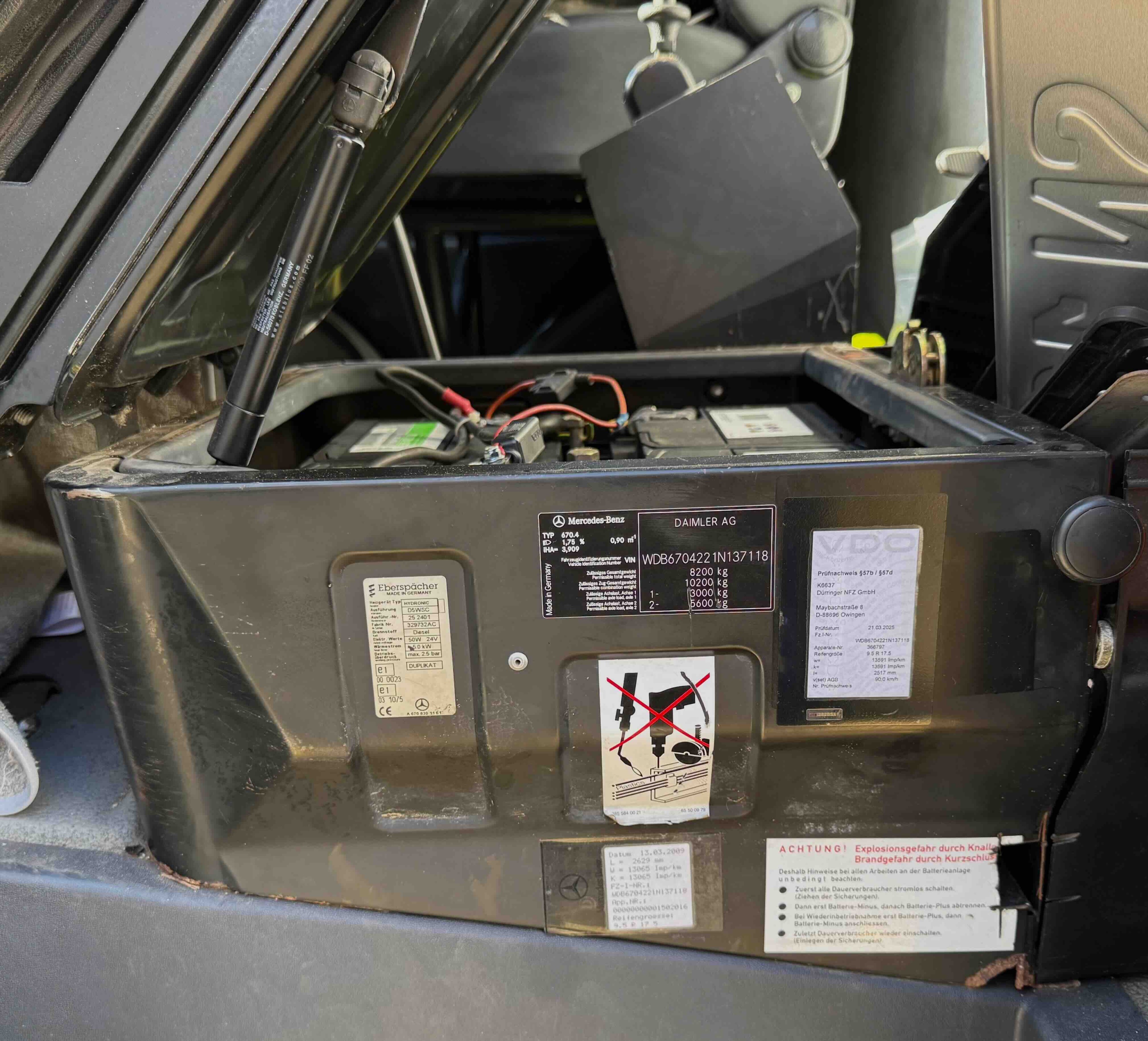

Hallo werte Allradgemeinde,
haben sie geraumer Zeit einen Vario. Am Batteriekasten (unter dem Fahrersitz) sind verschiedene Aufkleber, darunter auch einer mit den Fahrzeugdaten.
Weiterhin verschiedene Sicherheitsaufkleber und die Daten der Original Standheizung.
Die Daten stimmen großteils nicht mehr:
- Fahrzeug von 8200kg abgetastet auf 7490kg
- größere Reifen/Felgen (19,5Zoll und Single)
- Die Standheizung wurde getauscht.
Ich will gerne an dieser Seite einenHauptschalter (NATO-Knochen) und eine Anzeige montieren.
Was ist zu tun?
Wir wollen gerne den Kasten zusätzlich filzen...
Grüße Stefan
Kork

Hallo Stefan,
meines Wissens ist der einzige Aufkleber den du beim Womo brauchst, der mit der Fahrgestellnummer und dem Zgg. und den Achslasten.
Da du ja abgelastet hast, müsstest du einen neuen Auflkleber mit den neuen Lasten irgendwo haben, den kannst du auch an den Holm kleben.
Den Aufkleber hab ich bei der Dekra bekommen (5€ Gebühr)
Wenn du kein Womo bist brauchst du ja den Fahrtenschreiber und den Aufkleber, also vorsichtig abziehen und woanders hin kleben.
Ich hatte noch mehr Aufkleber, alle fotografiert und im Handy immer griffbereit.
Fertig.
Gruß Ralf

Kork hat geschrieben:
2026-01-16 19:21:17
........Wenn du kein Womo bisst brauchst du ja den Fahrtenschreiber und den Aufkleber, also vorsichtig abziehen und woanders hin kleben.
Wenn das Auto nicht als Womo eingetragen ist, muss die Tachoprüfung sowieso neu gemacht werden. Es ist ja auf 19,5er-Bereifung geändert worden.
Der Aufkleber darf auch woanders angebracht werden.

#4 Beitrag von stefan_muenchen » 2026-01-19 18:03:33
Hallo Lutz und Ralf,
Danke, das hilft mir weiter!
Noch ist der Vario ein LKW. :-)
