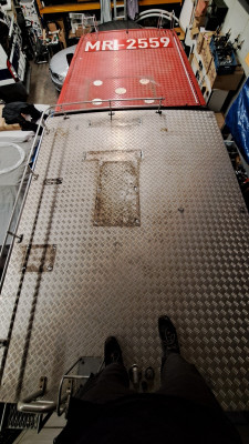

Seit gestern ist mein Fahrzeugdach endlich vom letzten Feuerwehr-Ladungs-Gerümpel befreit. Was jetzt noch montiert ist, soll primär aus optischen Gründen eigentlich auch bleiben.
Um dort irgendwann diverse Ladung (PV, Markise, Alukisten) unterbringen zu können, brauche ich Möglichkeiten zu deren Sicherung.
Ob normale C-Schiene oder Airline, da bin ich eigentlich nicht festgelegt, wäre halt schön, wenn man das ggf. auch als Dachträger eintragen lassen könnte. Auf der Kabine würde ich definitiv nur kleben wollen, auf dem Koffer käme eine zusätzliche Verschraubung in Frage.
Metermäßig kommt einiges zusammen, weshalb ich ungern Paketdienst-kompatible Stücke zu erhöhten Preisen kaufen will:
- auf der Gruppenkabine habe ich eine Fläche von ca. 2m x 1,8m (LxB). Hier dachte ich an drei Schienen längs.
- auf dem Gerätekoffer sind es 2,9m x 2,2m (LxB), ich plane 4 Schienen längs; in der Mitte muss ein gut 1m breiter Teil für die spätere Dacherhöhung frei bleiben.
Macht summa summarum etwa 18m bzw. 4 Stangen je 3m und 3 je 2m.
Habt ihr Empfehlungen für einen Händler oder ein spezifisches Produkt?
