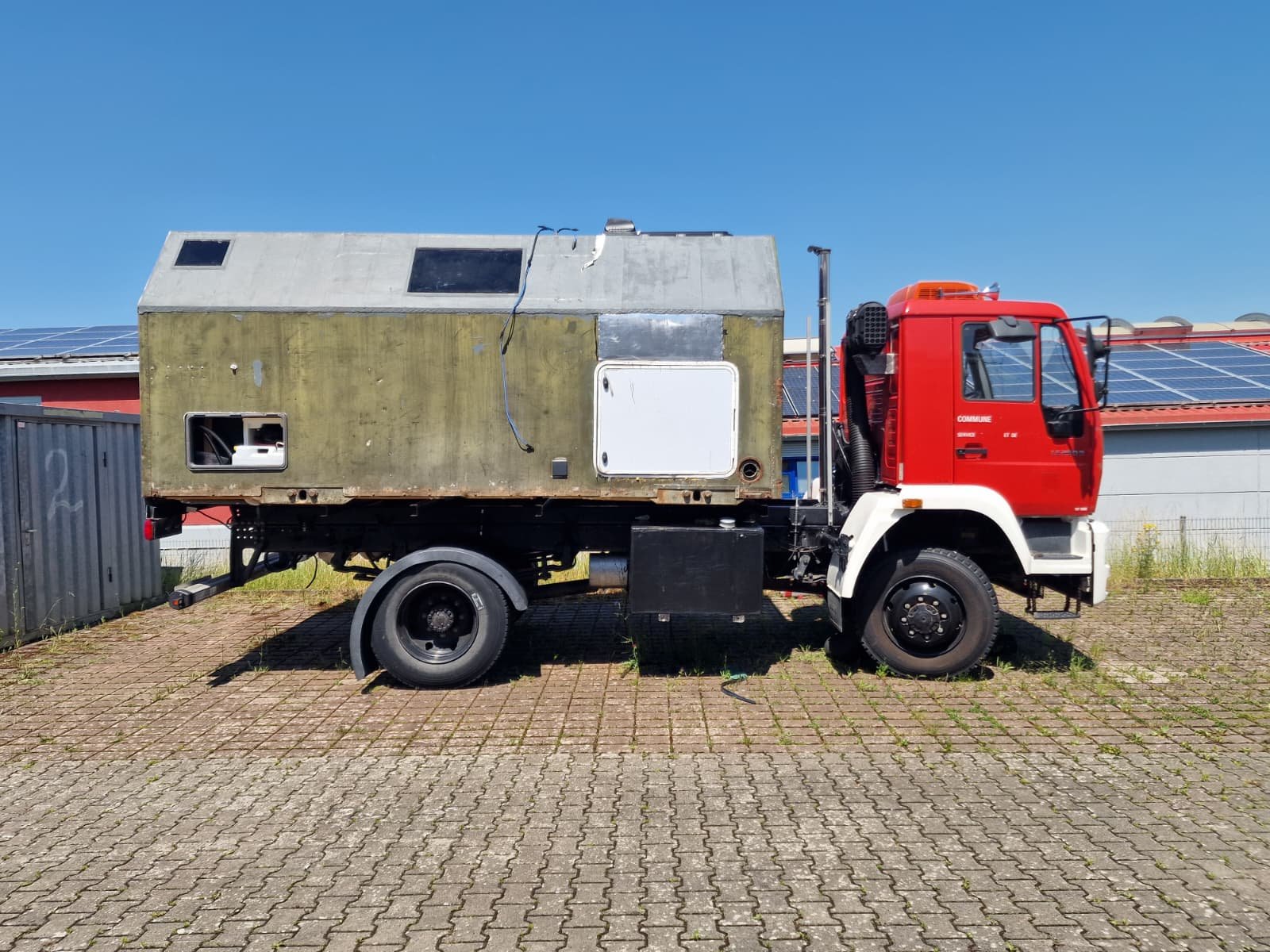

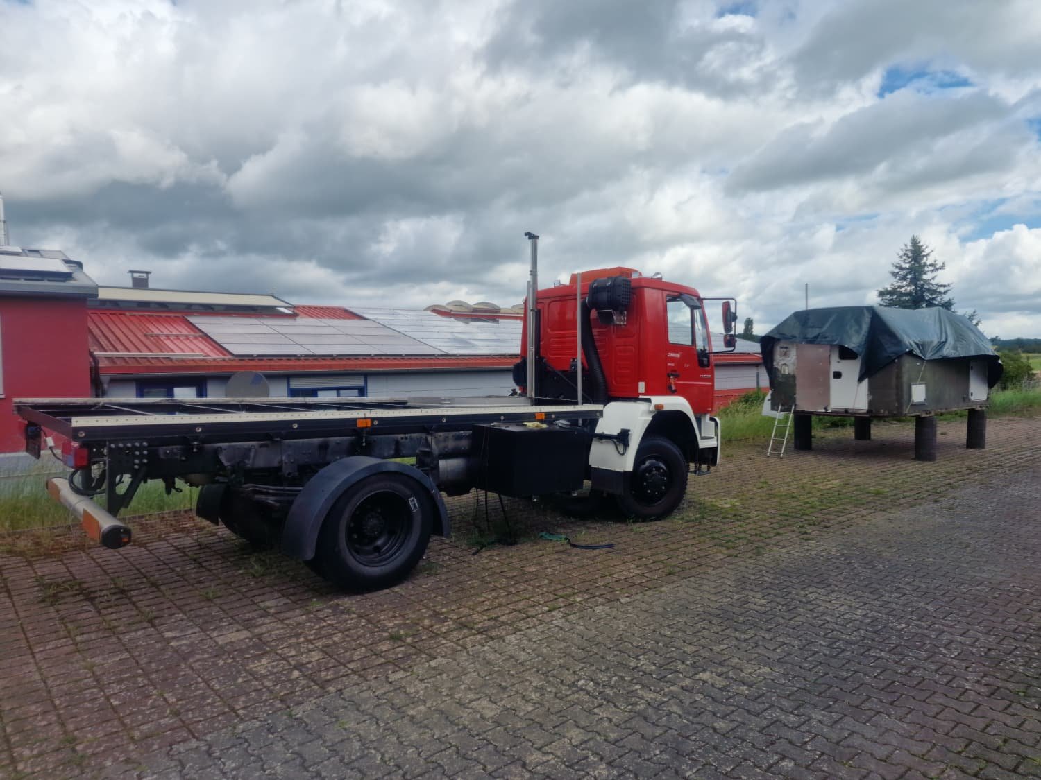

..... sorry das es die letzte Zeit wenig zu sehen/ lesen gab. Umso mehr hatte ich zu tun und mit kleinen Rückschlägen zu kämpfen.
der erste gro0e Schritt war am 03.Juni, da habe ich die Kabine aus LM abgeholt und zum LKW bei Würzburg gebracht.
Dort stand/ steht er nun zum bearbeiten in Sichtweite des MAN, quasi Verlobung damit sich die beiden bescnuppern und anfreunden können....
WhatsApp Image 2026-06-08 at 12.06.08(2).jpeg (216.69 KiB) 874 mal betrachtet
Es gab und gibt noch einiges zu tun unter anderem die Träger der Kabine entrosten, den Boden noch zusätzlich dämmen sowie einige Anschlüsse /Wasser, Abwasser, Standheizung durch den Boden zu legen. Einige (Heizungsanschluss, Strom) kommen erst dran wenn die Kabine auf dem LKW steht.
Am 10.Juni war kam dann ein weiteres Etappenziel, der Besuch vom TÜV, wie sind beide der Meinung das es ziemlich gut aussieht unter anderem weil eben auch für fast alles Unterlagen Typenschilder und Gutachten vorhanden sind, also neue Motivitation !
Ein ziemlich böses Erwachen kam dann beim Versuch die Dachluke einzubauen. Die Probleme mit dem Kunstglas hatte ich ja schon geschildert und ich habe Ersatz gekauft..... Leider hat Belluna die falsche Größe geschickt und ich habe das Teil erst jetzt ausgepackt. Auf Mails antworten die nach den Hickhack um Weiterführung des Geschäfts nicht mehr, so das ich nun eine dritte Luke woanders kaufen durfte. Einfach grottig und dämlich, meine Meinung zu Belluna muss ich wohl revidieren.... Naja Schwamm drüber.
Die neue Luke ist drin, mit der Dachhaut zusätzlich abgedichtet und auch gestern beim Starkregen dicht geblieben.
Heute was dann ein besonderer Tag, die Hochzeit !
Die Kabine wurde von den Stelzen auf seinen neuen Platz getragen und steht nun auf dem MAN.
WhatsApp Image 2026-06-20 at 20.35.57.jpeg (341.57 KiB) 874 mal betrachtet
Die Linien gefallen mir ziemlich gut, eigentlich so wie ich es geplant hatte
Länge: 6,90 m (da kommt noch die klappbare Terasse dran also plus 5 cm)
Höhe: 3,38 m ein ziemlich guter Wert der sich allerdings die neuen Räder (385/65 22.5 oder 365/85 20 noch geringfügig ändern wird
Es hat sicher noch viel Arbeit, erst einmal die Verbindung zum Zwischenrahmen herstellen, dann noch etwas Korrosionsbeseitigung am Übergang ALU-Stahl am unteren Kabinenrahmen und dann die Farbdusche.
Aber auch da werde ich weiter berichten, jetzt heißt es Entspurt denn Willystreffen in Enkirch rückt näher.....

Hallo Udo!
Was ist das für ein Koffer?
Ein Blech-LAK? Oder ein Schweizer?
Re: Fahrgestell und Basis MAN LE250b
Verfasst: 2026-06-21 8:24:32
von Solarer
Hy Prix weder das eine noch das andere.
Es ist ein Csepel von der ungarischen Armee.
Er war dort als Laborkoffer im Einsatz (gab auch andere Einsatzzwecke). Ich finde er ist schön kompakt und die Dachschrägen haben es mir halt angetan.

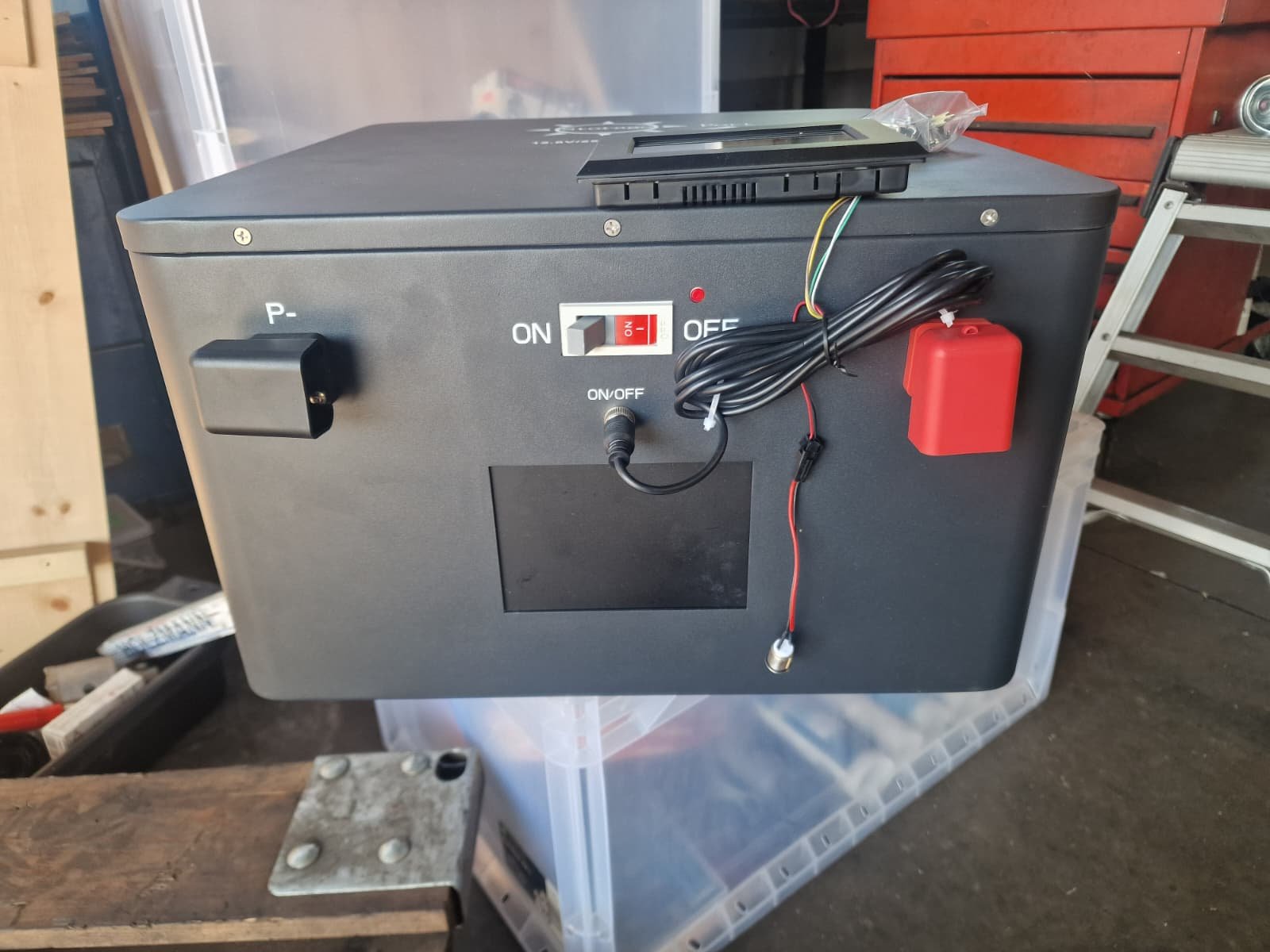

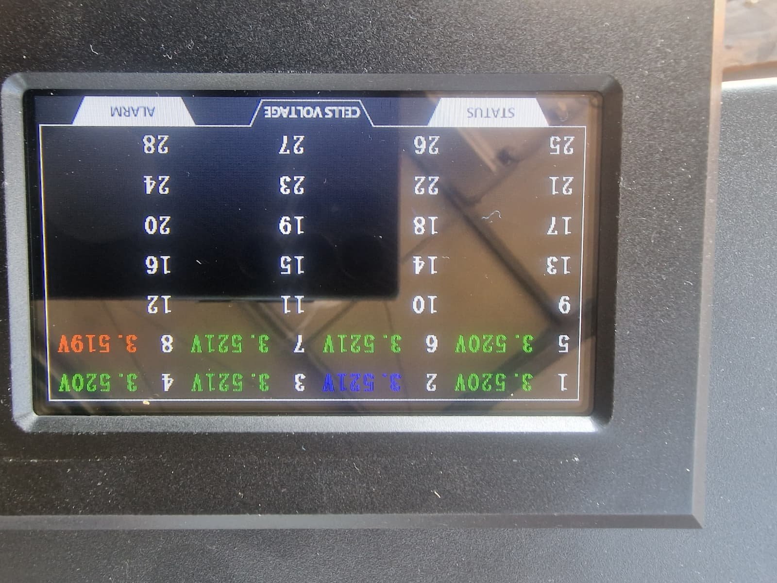

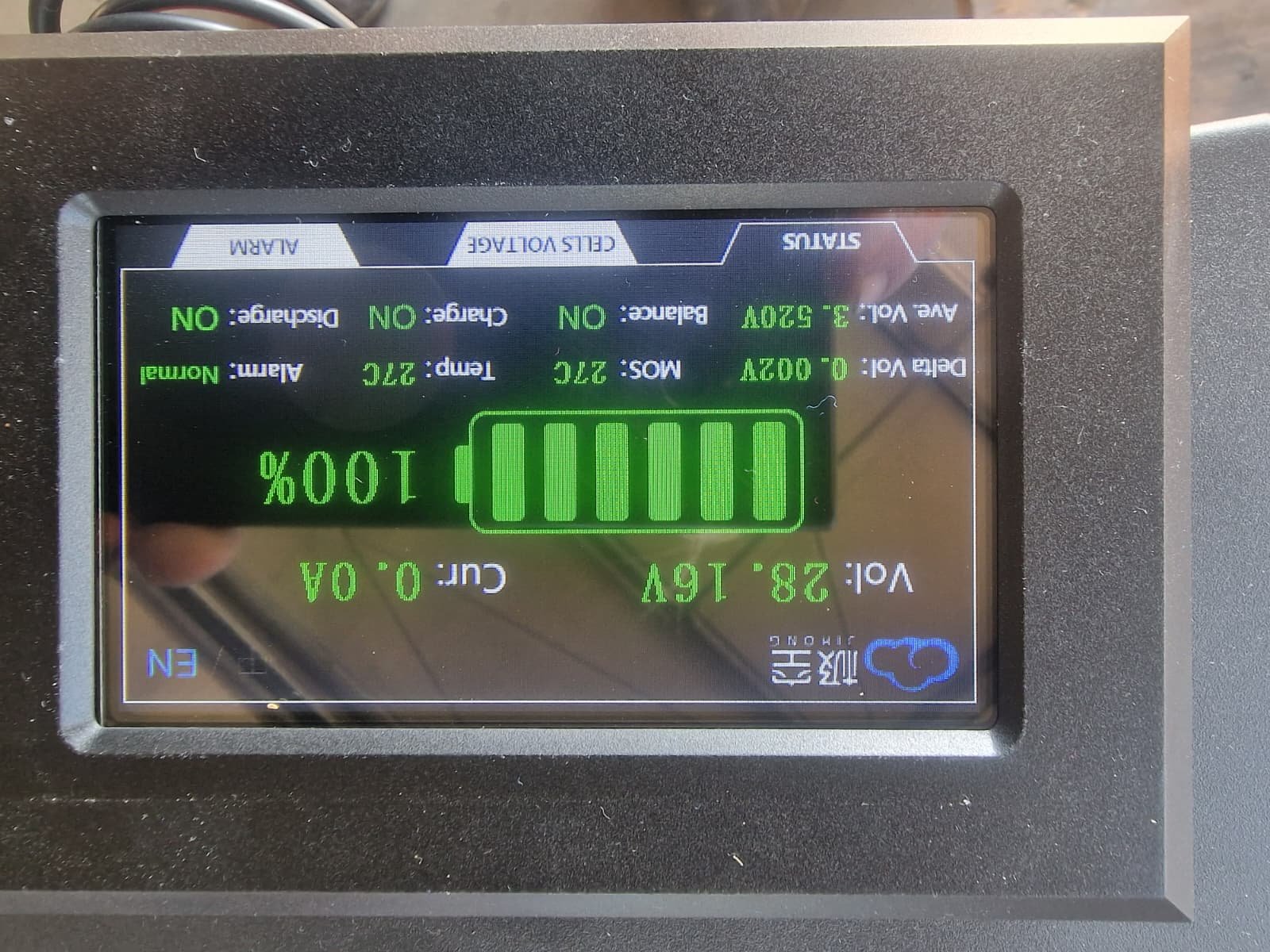

..... gestern mal die modifizierte Batterie abgeholt, hier ein paar erste Bilder, mehr wenn sie eingebaut und angeschlossen ist:
WhatsApp Image 2026-07-05 at 10.55.55(2).jpeg (161.99 KiB) 322 mal betrachtet
WhatsApp Image 2026-07-05 at 10.55.55.jpeg (340.84 KiB) 322 mal betrachtet
WhatsApp Image 2026-07-05 at 10.55.55(1).jpeg (291.29 KiB) 322 mal betrachtet
zumindest geht es etwas voran

Du musst das wohl zurückgeben, die Schrift ist überall auf dem Kopf. :joke:
Verfasst: 2026-07-05 16:31:50
von Solarer
Habe ich auch gesehen, vielleicht findet sich jemand den das nicht stört und befreit mich von der Kiste..... :joke: :wack:
