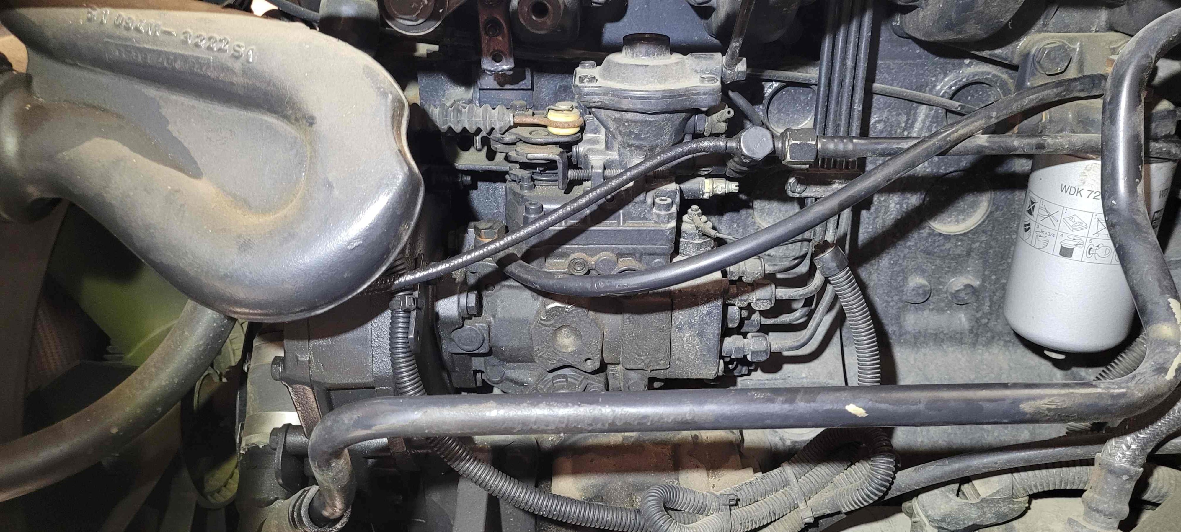

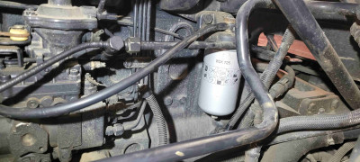

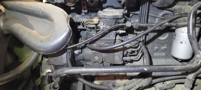

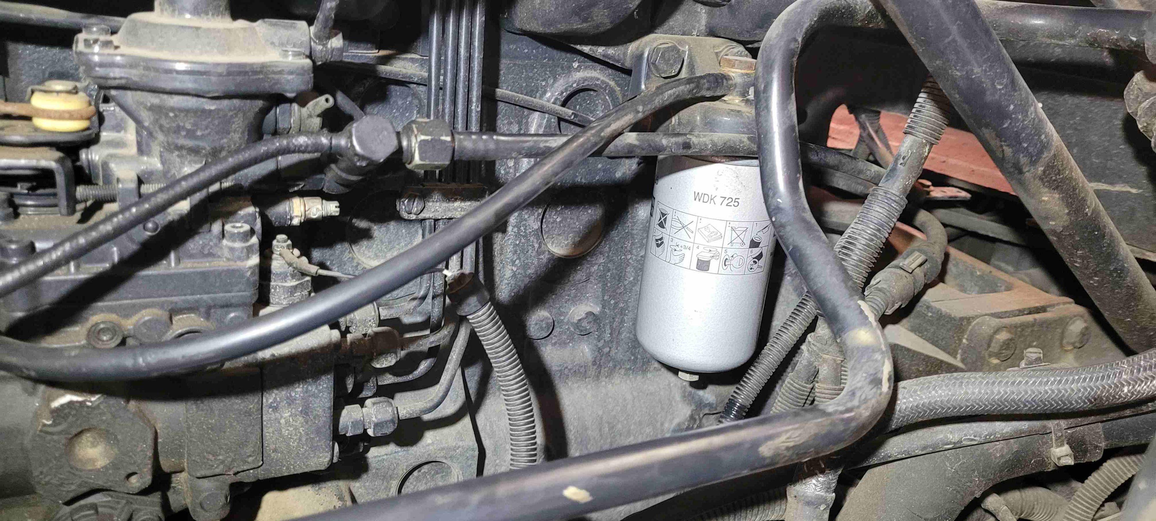

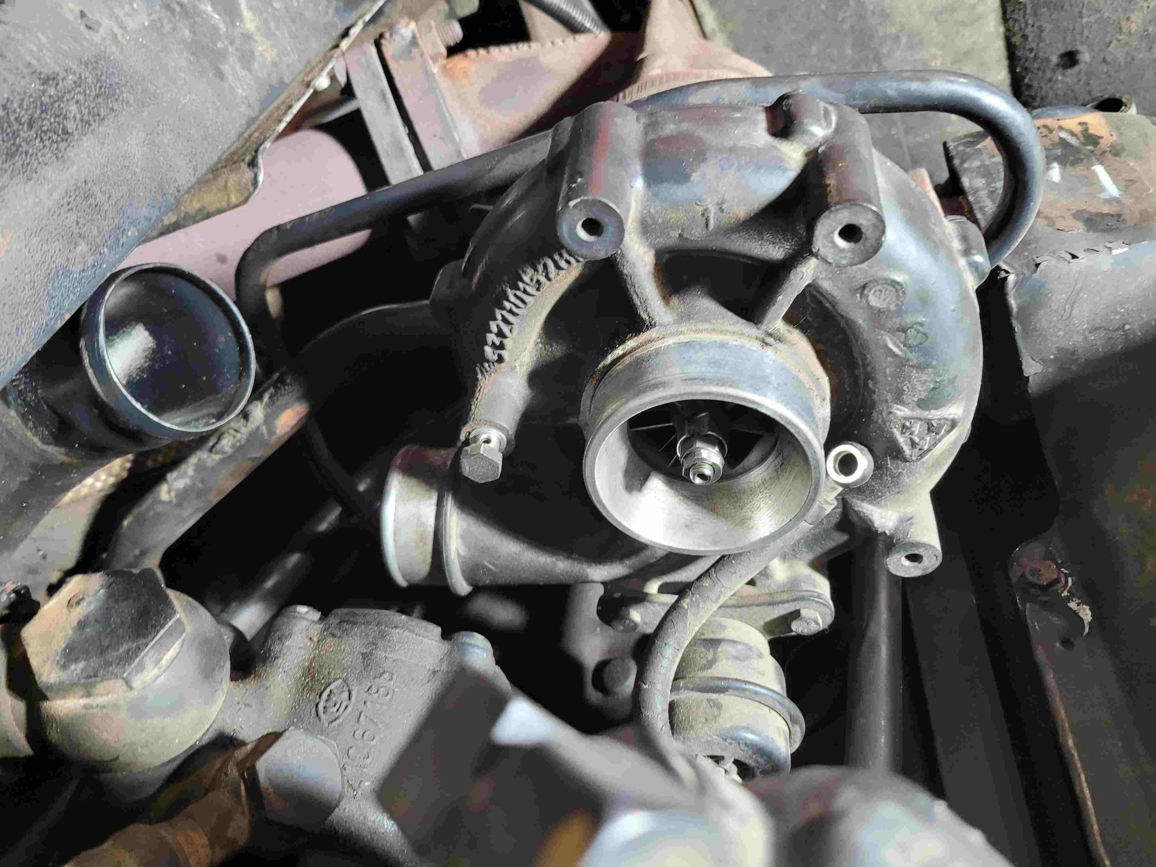

Ich habe Fotos von der Einspritzpumpe gemacht. Könnt ihr mir helfen? Danke!!!

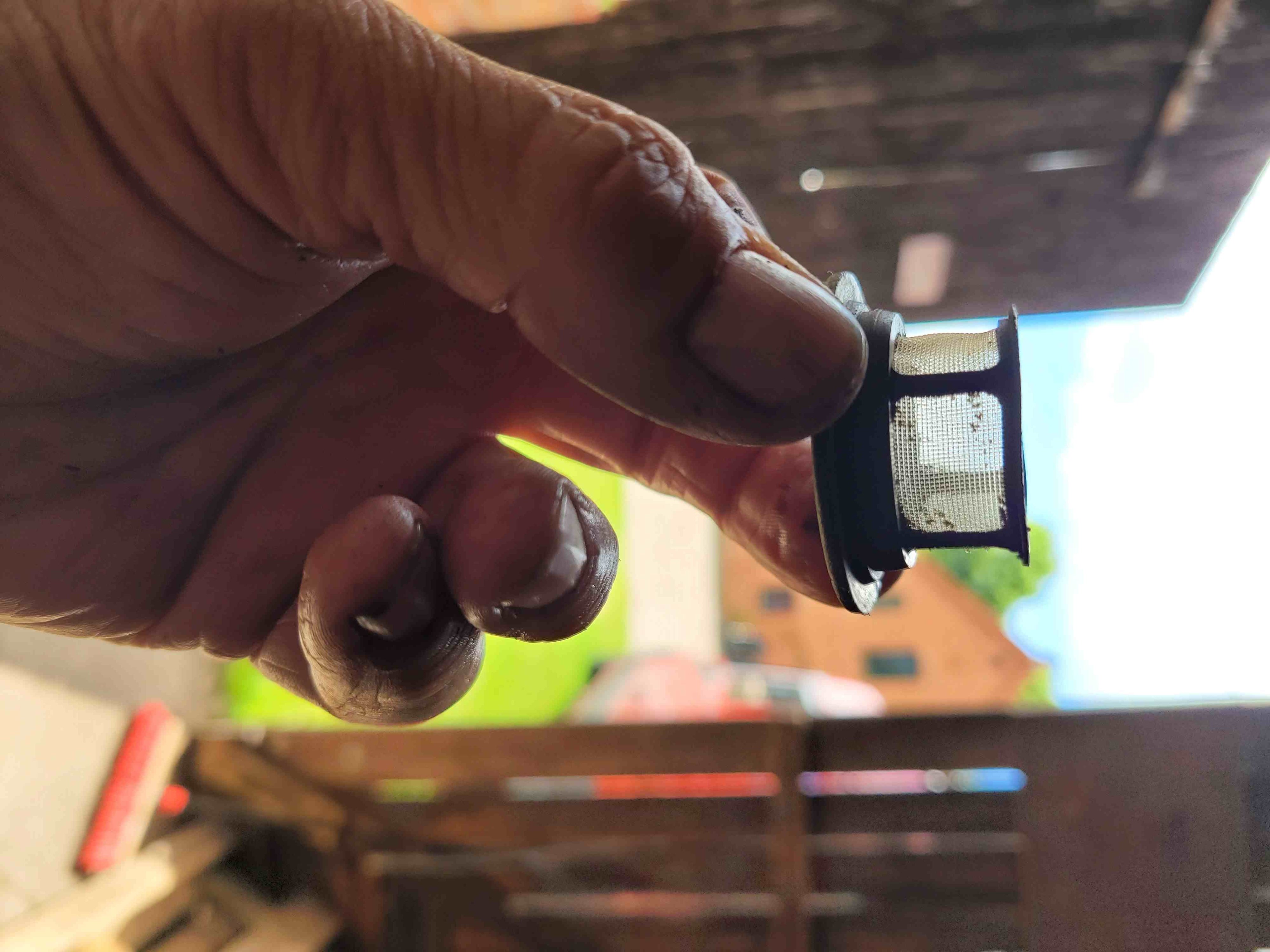

Ich habe den Kraftstofffilter vorsichtig rausgedreht, rein oberflächlich sieht es dort auch gut aus.

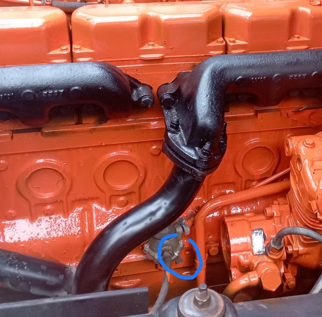

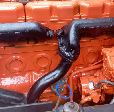

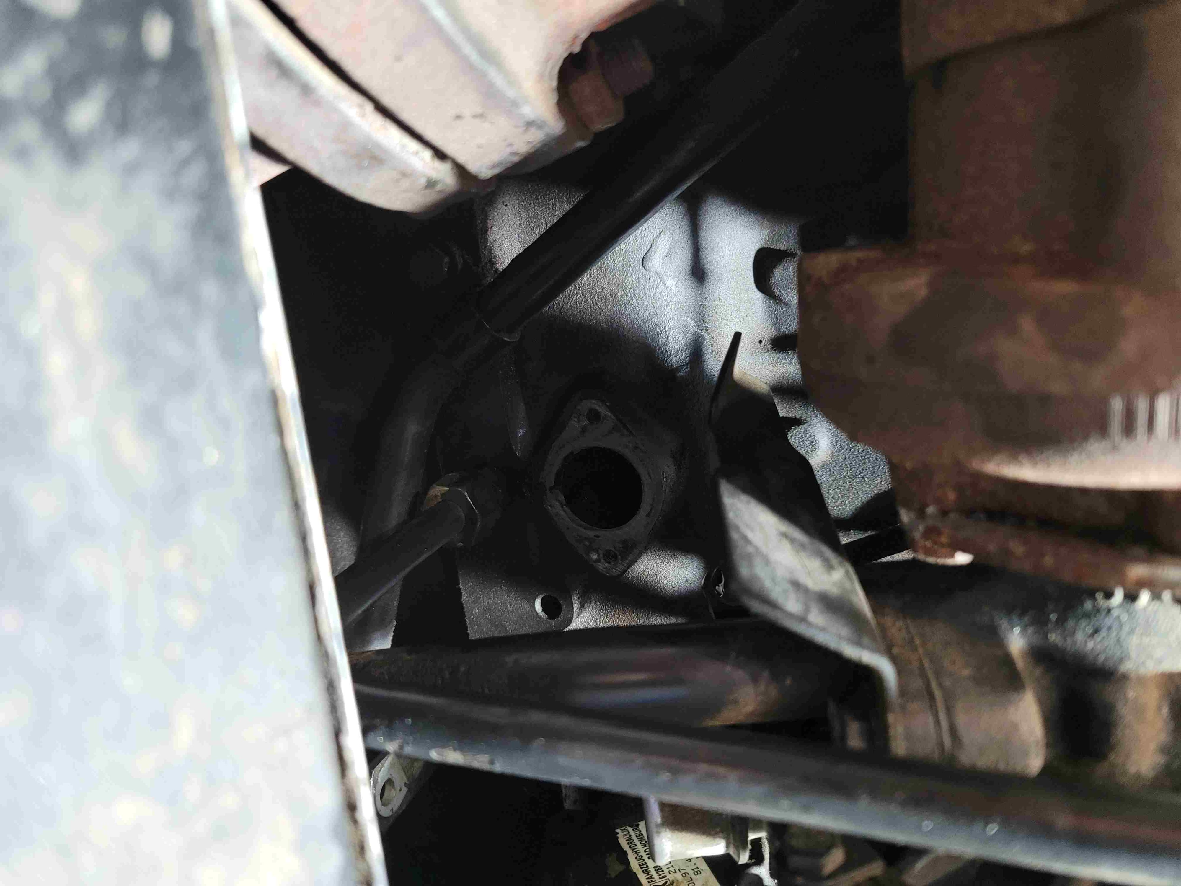

Ich habe keine Ahnung, wo ich nach der Kraftstoffpumpe suchen muss, ich hatte vermutet, dass sie bei der Einspritzpumpe liegt.
Vom Tank geht der Schlauch aber auf die andere Seite des Motors und verschwindet unter dem Turbolader. Von dort kommt ein Rohr zurück zum Filter.
Kann es sein, dass die Pumpe dort liegt?
Bin gerade ziemlich ratlos!

Hallo Colli, ich hab zwar nicht ganz deinen Motor, mit 2 Zylindern mehr, aber die Pumpe sollte auf der selben Stelle sein. Der blaue Kreis zeigt den Pumphebel neben, bzw. an der Spritpumpe.
Viel Erfolg

Moin und Entschuldigung, dass ich mich nicht mehr gemeldet habe!
Ich habe die Förderpumpe tatsächlich unter dem Turbolader entdeckt und dort auch einen Handhebel.
Entlüften ist seitdem kein Problem mehr.

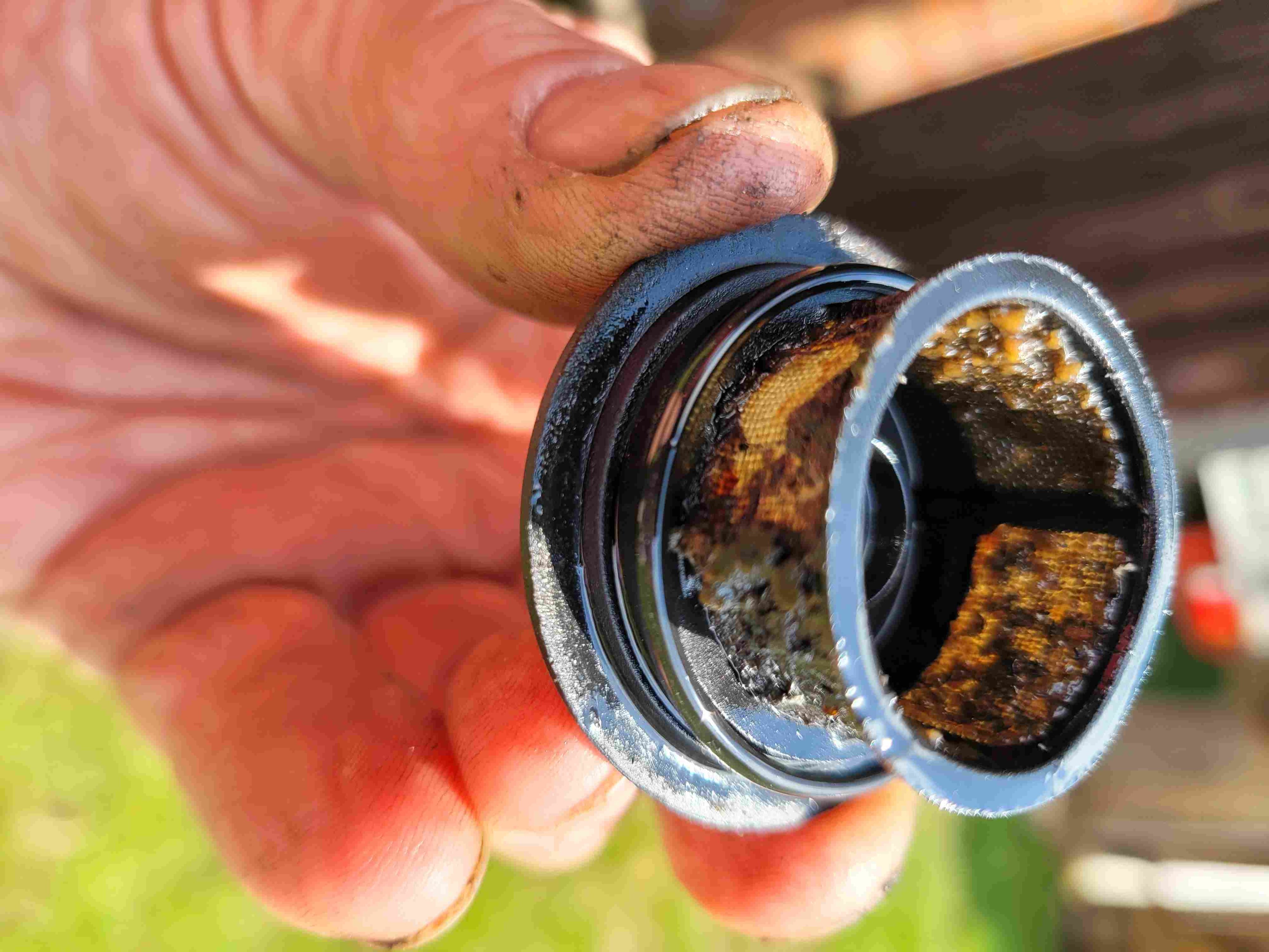

Da eigentliche Problem saß ganz woanders.
Die dünnen Schläuche zwischen den Einspritzdüsen und zurück zur Einspritzpumpe waren so hart und brüchig geworden (Bj. 1998), dass der Frost ihnen wohl den Rest gegeben hat.
Beim Ausbauen haben sie zwischen meinen Fingern geknirscht. Mit neuen Schläuchen gibt es keine Luft mehr im System.

Ich werde den Verdacht nicht los, das nach wie vor Spritmangel herrscht oder, schlimmer noch, der Pumpeninnendruck nicht reicht.
ICH würde generell den Schlauch zwischen dem Dieselfilter und der Saugseite der Einspritzpumpe durch einen durchsichtigen Schlauch ersetzen, das erleichert die Diagnose jetzt und bei zukünftigen Problemen. Sieht man in dem Schlauch viele Luftblasen: eine alternaive Dieselversorgung aus einem Reservekanister versuchen!
Sind die Fehler weg, liegt der Fehler in der Kraftsoffversorgung des Lasters,
bleiben die Fehler auch bei blasenfreier Kraftstoffversorgung, dann hat die Einspritzpumpe Probleme.
Interne Flügelzellenförderpumpe, gebrochene Federn, klemmender Spritzverstellkolben oder zerfallendes Druckregelventil wären meine "Favoriten".
Grundsätzlich lassen sich die Pumpen instandsetzen, die sind wesentlich robuster als die (von mir verhassten) VP44 Pumpen.
Die mögen aber auch keine langen Standzeiten mit wasserhaltigen (Bio-)Kraftstoffen!
Andere Möglichkeiten wären noch eine verstopfte Luftversorgung, vielleicht ein "Untermieter" im Luftfilterkasten?
Hatte ich auch schonmal beim "Sommerauto"
Das würde ich noch checken, bevor die Pumpe rausgerissen wird.
Viel Erfolg bei der Fehlersuche!

Moin!
Ich hoffe ich habe den Fehler gefunden: da nach allen möglichen Versuchen immer wieder der Dieselfilter leer gesogen war und der Motor aus ging,
haben wir heute die Kraftstoffförderpumpe unter dem Turbolader ausgebaut. Es hat 2 Stunden gedauert, das es alles extrem verbaut ist.
Und siehe da, in der Pumpe ist ein Vorfilter, der laut meiner MAN Werkstatt gar nicht da sein sollte. Völlig versottet, kein Wunder das der Motor nicht läuft.
Jetzt habe ich alles geputzt und hoffe, dass dann wieder alles funktioniert.
Nicht wundern, die Bilder vom Motor sind um 90 Grad gedreht. Bekomme sie nicht richtig hin.
Vielen Dank für eure Unterstützung!
Gruss Jörg
Gruss Jörg
