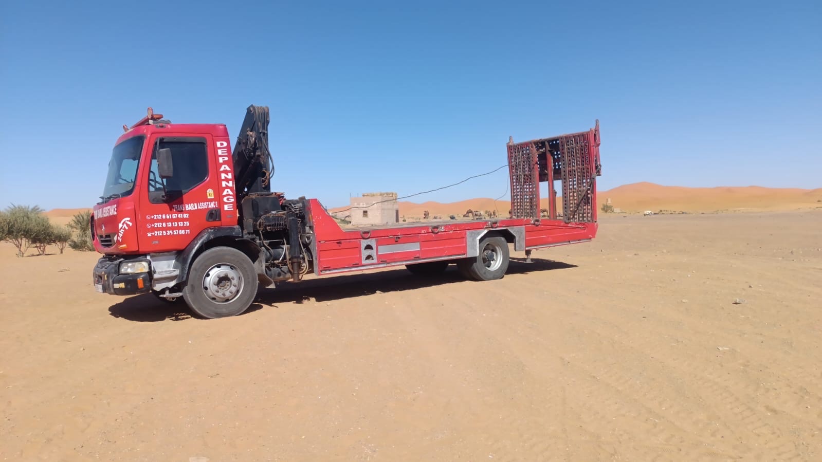

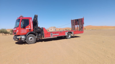

Danke Pirx,
Deswegen frage ich…
Das war der Abschleppwagen…

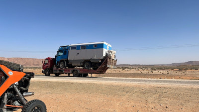

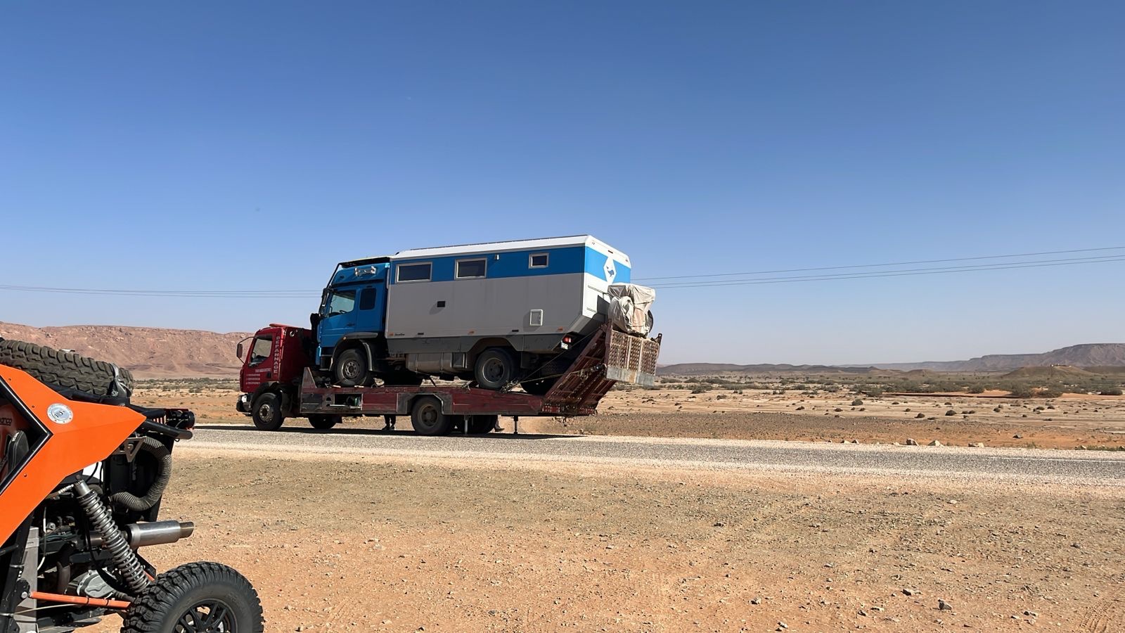

Hallo Jörg,
Auf unserer Marokko Tour letztes Jahr hatte ein Fahrzeug auch eine Panne (Federbruch) und musste in die Werkstatt geschleppt werden. Das war jetzt nur eine Fahrt von drei oder vier Stunden und nicht quer durchs Land, aber der Abschlepper dürfte der gleiche gewesen sein (wenn nicht sogar derselbe :totlach: )
Das hilft dir jetzt nicht bzgl deiner Eingangsfrage, aber die hatten ihren Job wohl gut im Griff. Sind sehr langsam gefahren und heil angekommen.
Vielleicht noch interessant: Unser Kollege hat während der Abschleppmassnahme im defekten LKW gesessen.

Heinz, vielen Dank! Dein Bild ist sehr wertvoll für mich. Ich denke, es ist der gleiche Abschlepper. Sehr langsam, mit Bedacht, geradeaus und ohne Tunnel geht das bestimmt. Aber über den Atlas im Verkehr mit knappen Tunnel bin ich mir nicht sicher.
Die Verantwortung liegt beim Transportunternehmen, aber der Schaden am Ende bei mir - daher die Frage zur Versicherung und evtl. Erfahrungen.

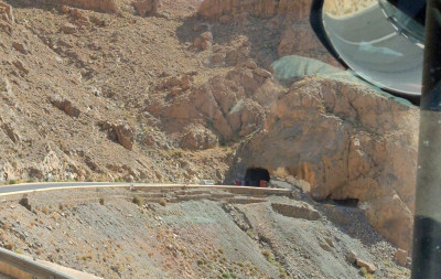

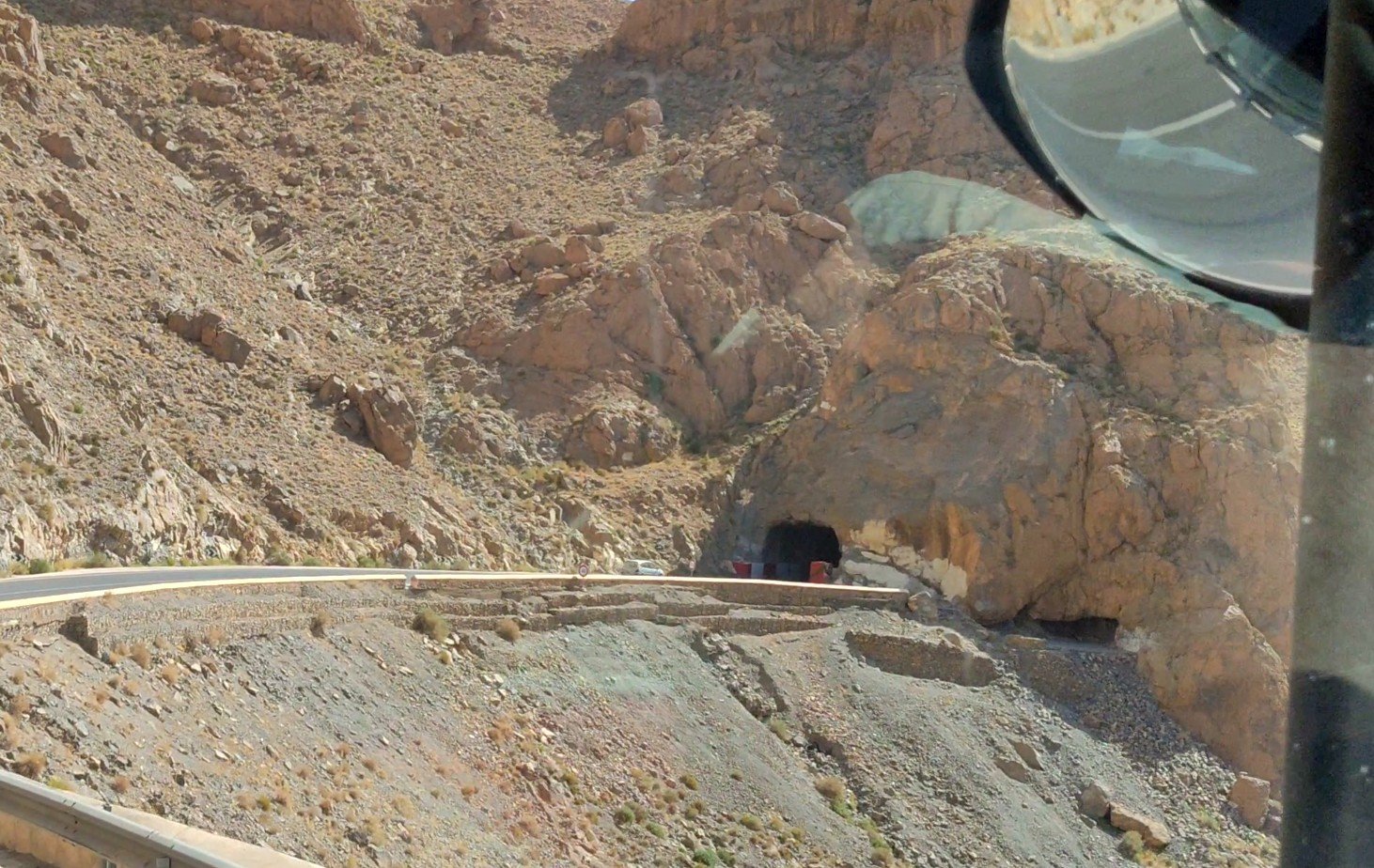

"Im Atlas gibt es keine Tunnel. Zukünftig soll im Ourika-Tal (auf der Strecke Marrakesch- Ouarzazate) ein Tunnel gebaut werden, aber ob und wann steht noch in den Sternen. In Marrakesch und Casablanca gibt es Tunnel, aber da muss der Fahrer nicht durchfahren."
RN13 - von Norden kommend vor Stausee und dann Errachidia. Es gibt ein Schild 3,5m Durchfahrtshöhe, wir sind mit unseren 3,7m genau mittig langsam durchgefahren. 4m geht bestimmt auch, denn uns kamen LKW entgegen.

toska hat geschrieben:
2025-11-11 15:55:38
Von Merzouga nach Norden zum Mittelmeer fährt man sicher nicht über den Tizi Tichka, sondern auf der N13 Er-Rachidia nach Midelt. Der Tunnel du Legionnaire sollte inzwischen für 4,0 m Höhe ausgebaut sein. Falls nicht, kann man den Tunnel östlich umfahren, um nahe Gourrama und Rich wieder auf die N13 zu treffen.
