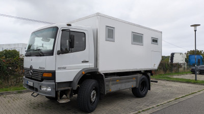

kann mir jemand Infos geben über eine Ablastung eines MB 1018 4x4 Bundeswehr auf 7,49t ? Ist das realistisch machbar? Kann mir jemand auch bestätigen, dass das Fahrgestell ohne die Zusatzaufbauten der Bundeswehr um die 5t wiegt?

Ich bin mit meinem beim Prüfingenieur zur Abnahme gewesen. Ist kein Atego vom Bund, eine Generation davor, kurzes FH, aber trotzdem sicher vergleichbar. Der Koffer ist möbelseitig fertig. Standardtank ist auch noch verbaut. Untenrum ist noch nicht viel geändert. Der Heckträger und Ersatzrad , Solar etc. fehlt noch. Im Schein steht jetzt jedenfalls 5740kg als Leergewicht. Die Waage ist nicht kalibriert, hat den PI nicht interessiert.

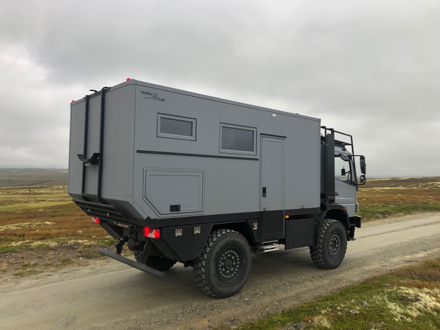

ein BW-Atego mit etwas Ausstattung und AL-Kabine wird mit mittelmässigen Flüssigkeiten und Crew bei 7.900 kg liegen... Bei Ausschweifungen gerne darüber....
Darunter bzw. 7,5 to. geht auch (graaad so...), aber ist sinnbefreit...
Kein Reserverad, kein Dach/Heckträger, kein Bergematerial (das ist schwer, aber da sind wir eh schon "schlank"), als Werkzeug nur einen Elektriker-Schraubendreher, keine Gefrierbox (Engel...), die Stühle zum Draussen-sitzen sind Steine vom Wegrand, Papier-Einmaluntehosen, usw usw...
Aber: 7,5 anzustreben würden wir immer wieder machen, man hat so ein Auge auf dem Gewicht und bleibt schlussendlich dennoch "leicht"...
Hier: 7,84 to.:
Grüße, Ralf
