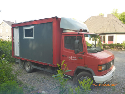

Ach ja, Heizung läuft mit 100% Frischluft; Ansaugung oben
über der Tür. Beheizt wird der Kofferaufbau mit ca. 10m³ Volumen bestehend aus 60mm Sandwichplatten mit zwei einfach verglasten Echtglasfenstern. Innen schön warm und vor allen Dingen trocken.
LG Martin

Schau mal #14 über dem Bild.
Standheizungsabgas geht links von der Treppe nach unten.
Frischluftansaugung oben über der Tür - stinkt nur, wenn ich beim heizen die Tür auflasse...aber wer macht das schon.
