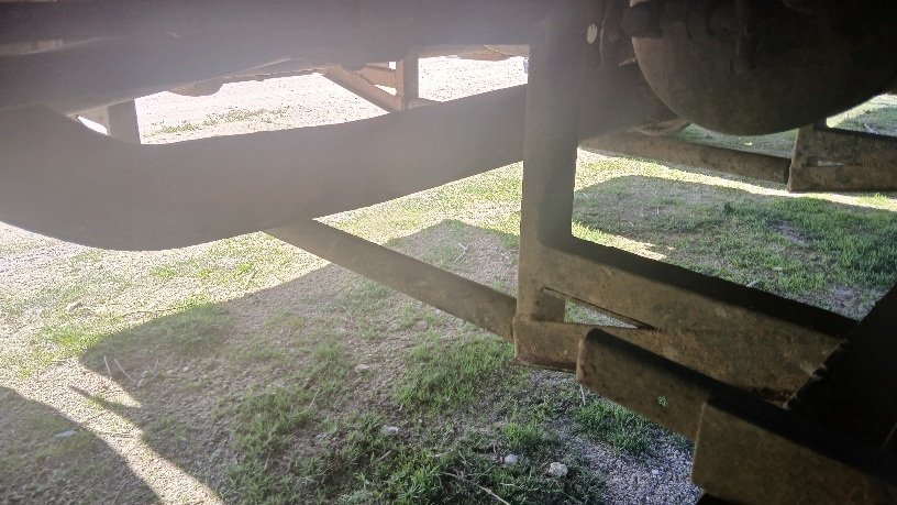

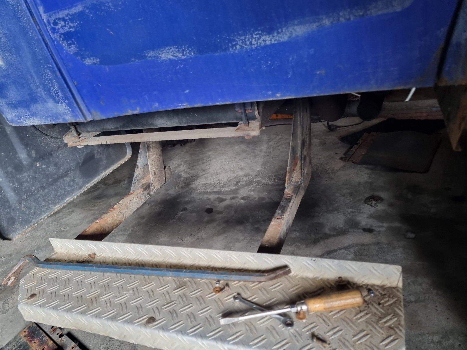

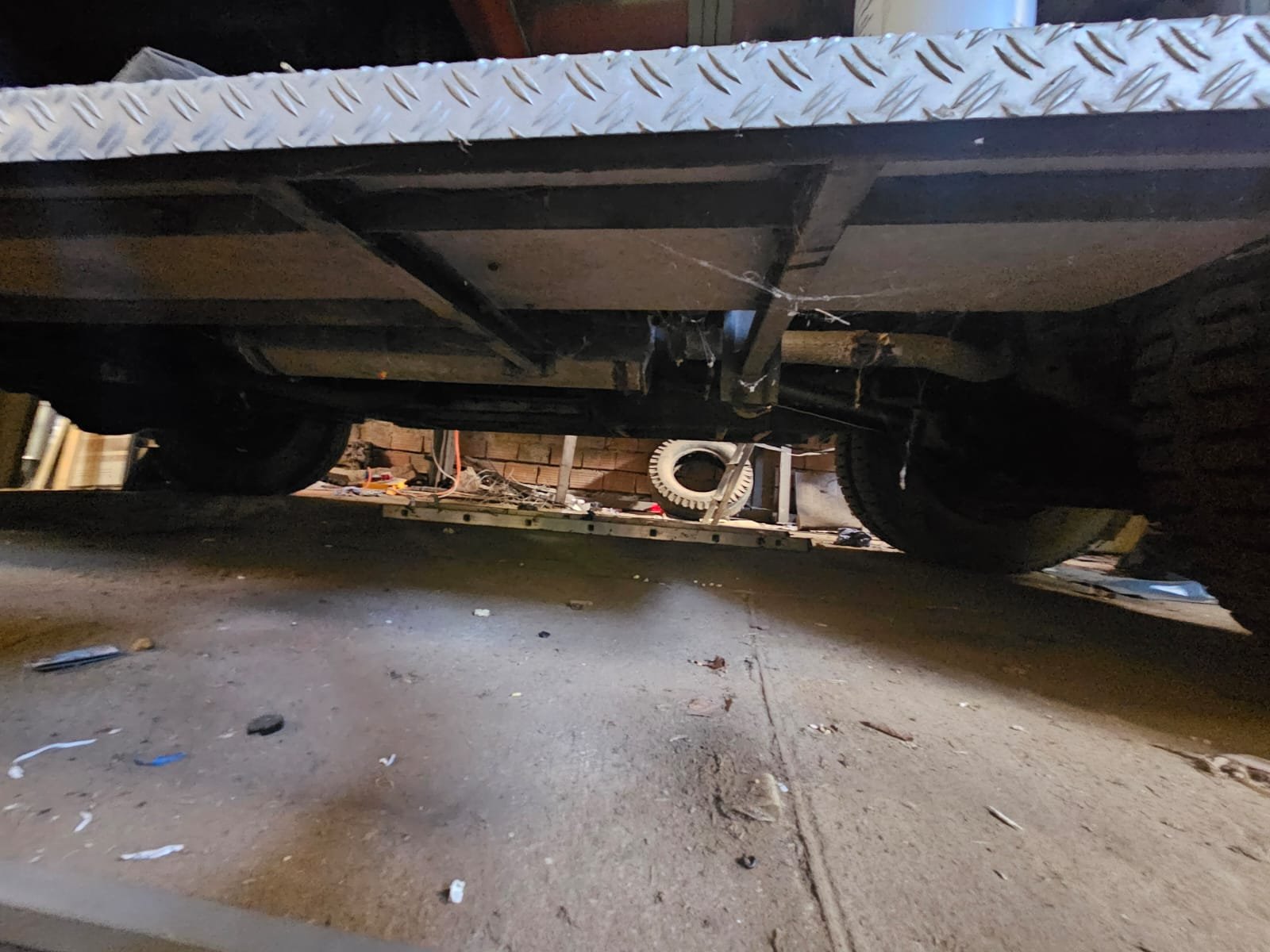

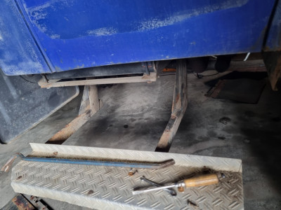

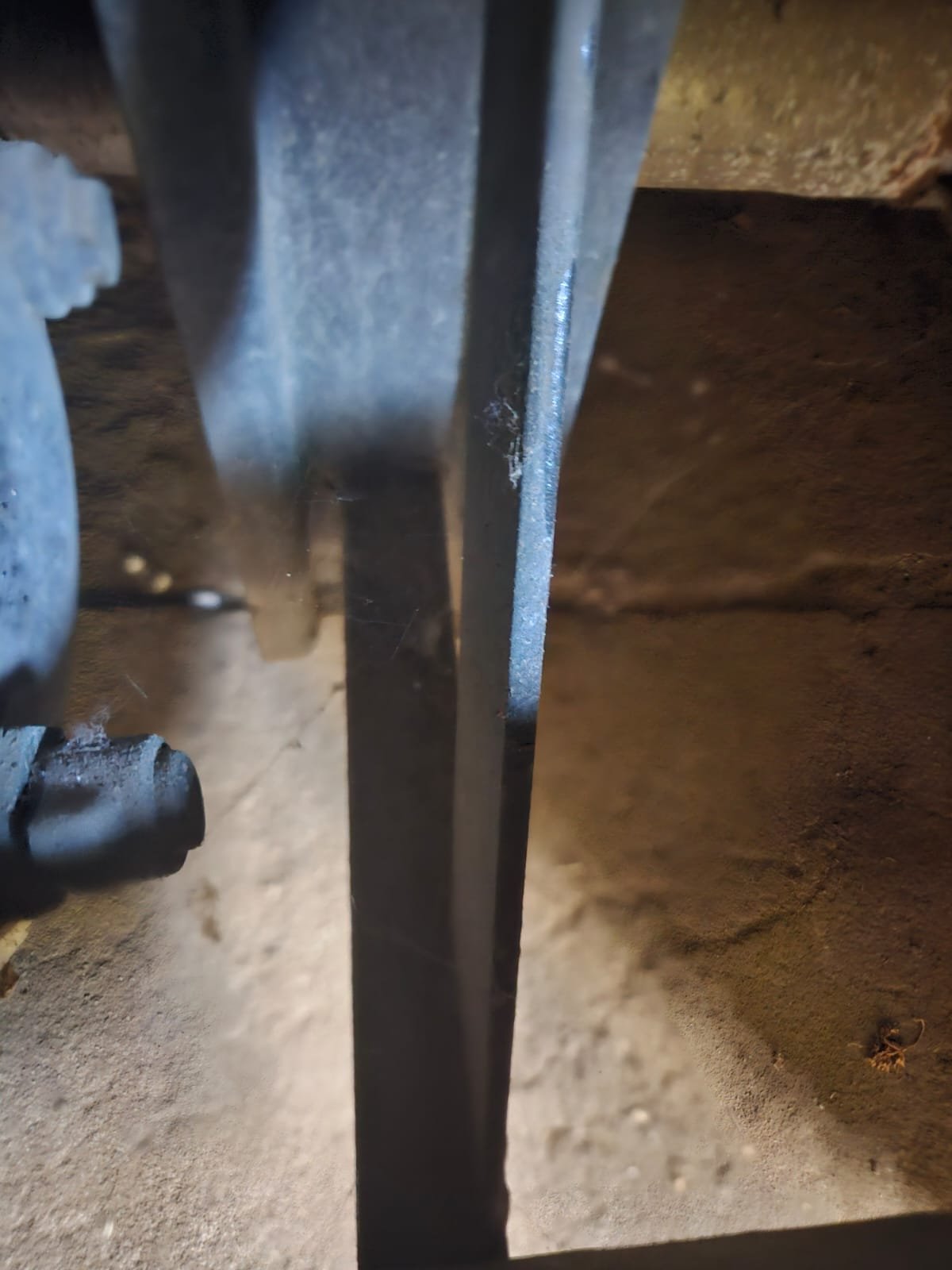

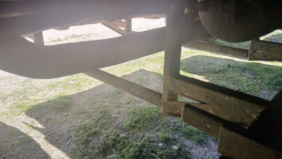

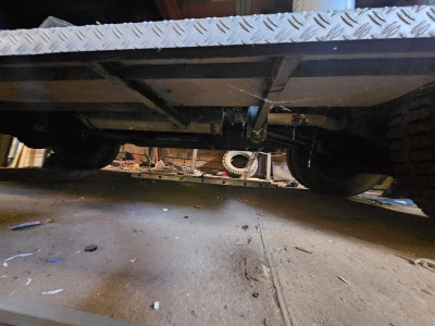

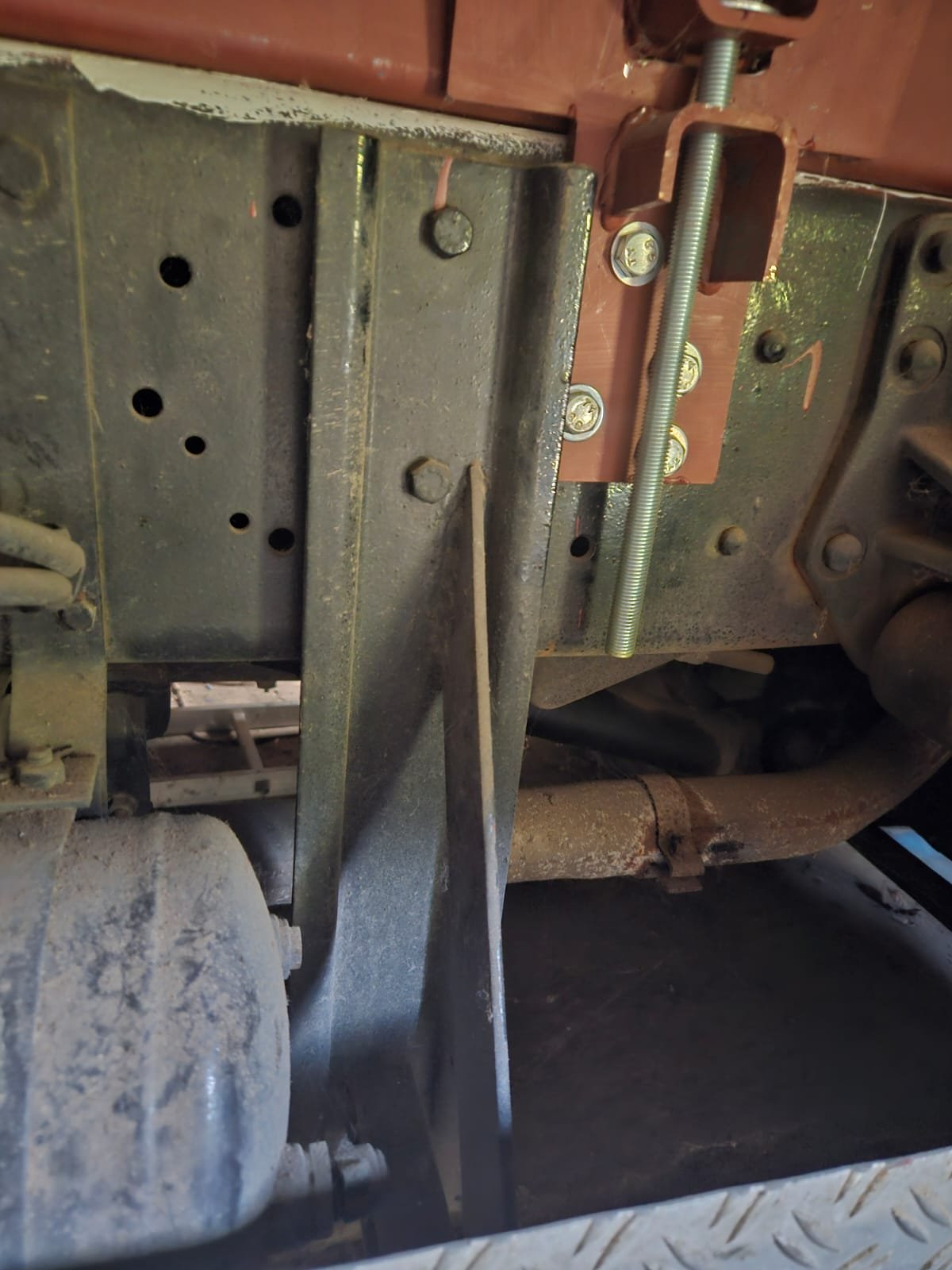

also ich war jetzt schnell beim Laster. Fotos anbei. Die Konsolen machen einen mehr als Stabilen Eindruck. Die 200 kg würden auch fast exakt auf 2 von den 3 Streben stehen.

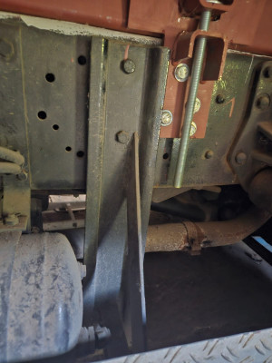

mal die Vergleichskonstruktion von Magirus - wenn auch nur für eine halb so lange Trittstufe. Original ist da nur ein Luftkessel drauf.
Bei deiner Stufe wäre meine größte Sorge, dass die Rahmenverwindung über die Länge das Teil irgendwann mürbe macht.

Mal ne Konsole für einen Kraftstofftank danebenhalten. Die sind deutlich massiver.
Aber wenn der Grauwassertank regelmäßig geleert wird, wird das in der jetzigen Form eine Weile halten. Zur weiteren Verstärkung könnte man die Konsolen links und rechts jeweils durch einen Druckstab verbinden.

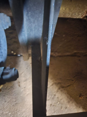

#16 Beitrag von lura » 2025-10-25 11:57:42
So sieht das beim GRB aus

#17 Beitrag von Pirx » 2025-10-25 18:09:11
lura hat geschrieben:
2025-10-25 11:57:42
Da hat wohl jemand das Problem erkannt.
Welcher Aufbauhersteller ist das?
2025-10-25 11:57:42
Muss ich schauen ob sich das bei uns ausgeht mit dem Auspuff. Sonst eine reizende Konstruktion.
