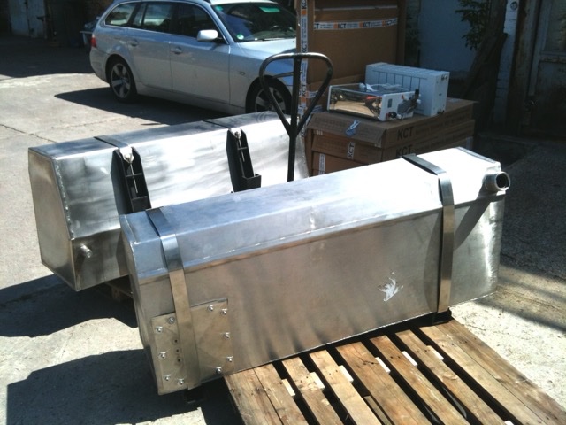

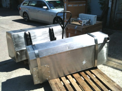

Über dem Catchtank habe ich einen Servicedeckel den ich zur Not öffnen kann, um an die Klappen zu kommen (S. Foto). Ohne würde ich die Tanks nicht bauen. Vor- und Rücklaufanschlüsse sind auch in den Deckel integriert. Bisher habe ich die Deckel noch nie geöffnet.
Alternativ kann man auch unter der Ablassschraube eine flache Schüssel dicht an den Tank anschWeißen und in der Schüssel den Diesel ansaugen, das sollte auch funktionieren, kostet aber Bauhöhe.
Olli

Bei Dir sitzt als oder Ansaugstutzen ganz am Ende, somit brauchst Du bei der Konstruktion nur eine Schwallwand, nehme ich an…
