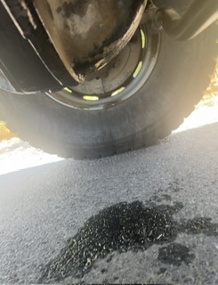

wir wollten in Yerewan mal ordentlich unsere Karre durchchecken lassen. In der Türkei und vor allem in Georgien haben wir den 1019 ordentlich getrietzt. Also auf Basis einer Empfehlung in Yerewan eine Werkstatt (nach vorheriger Abklärung was gemacht werden soll) angefahren. Werkstatt ist wirklich groß.
Okay, dass sie erst den Bremsflussigkeitwechsel vorab zugesagt haben und dann doch nicht wollten kann ich noch verschmerzen. Auch die kleine Undichtigkeit am Allision Getriebe wollte sie nicht machen, aber die restlichen Standard-Arbeiten waren ein Graus.
Wirklich durchgecheckt haben sie nichts. Beim Motorölwechsel haben sie gedacht dass der Ölfilter vom Allisiongetriebe der richtige ist, beim tatsächlichen ölfilterwechsel haben sie das Öl über Achse und Kardanwelle laufen lassen.
Abgeschmiert wurde nicht mal die Hälfte und in den Differentialen musste ich anschließend erstmal Öl wieder ablassen, weil zu viel eingefüllt wurde.

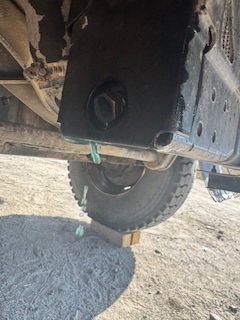

Die böse Überraschung kam am nächsten Morgen. Ablassschrauben bei der Ölwanne und beim Filtergehäuse waren undicht und entsprechend war unterm Fahrzeug ordentlich Öl. Scheinbar haben sie die Kupferringe nicht ausgetauscht.
In einer anderen Werkstatt (die super nett war) haben wir das korrigieren lassen und ohne Fragen noch weitere Kupferringe als Ersatz mitbekommen.

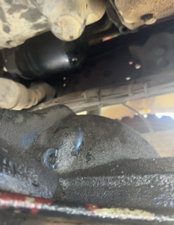

Gestern beim abschmieren habe ich dann noch entdeckt dass bei der Ablassschraube am Kühler eine Undichtigkeit ist. Scheinbar ist die Schraube aktuell oder schon früher überdreht worden. Sie lässt sich nicht richtig festziehen, sondern nur „handlauwarm“. Das hätte man uns unbedingt sagen sollen (sofern das schon vorher so war). Unterm Strich haben wir dann selbst das Kühlwasser abgelassen, Ablassschraube abgedichtet und wieder los. Scheint dicht zu sein.
Muss ich noch mal schauen, ob beim Überdrehen die Schraube aufgibt oder das Gewinde am Kühler. Weiß das jemand?
Echt ärgerlich. In Zukunft werden wir (aus aus Bequemlichkeit) die Sachen alle besser selbst machen.
