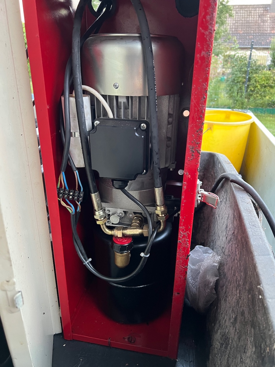

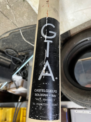

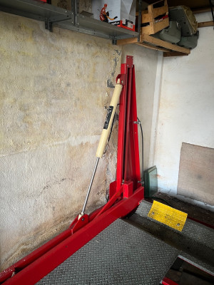

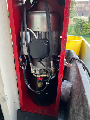

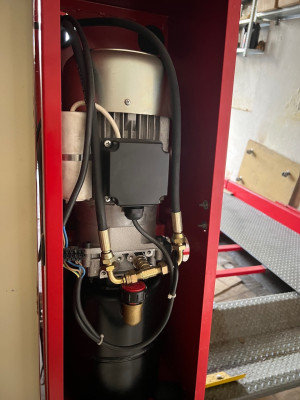

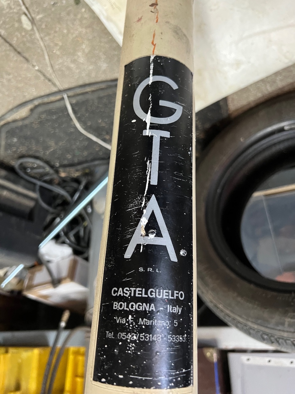

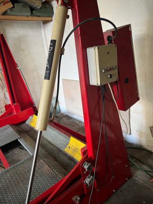

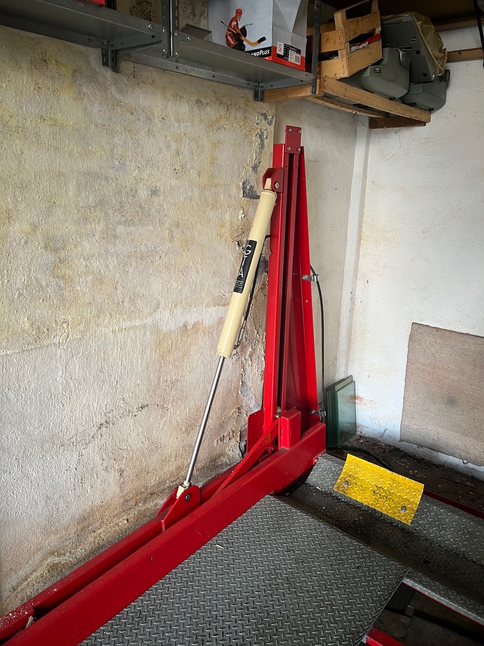

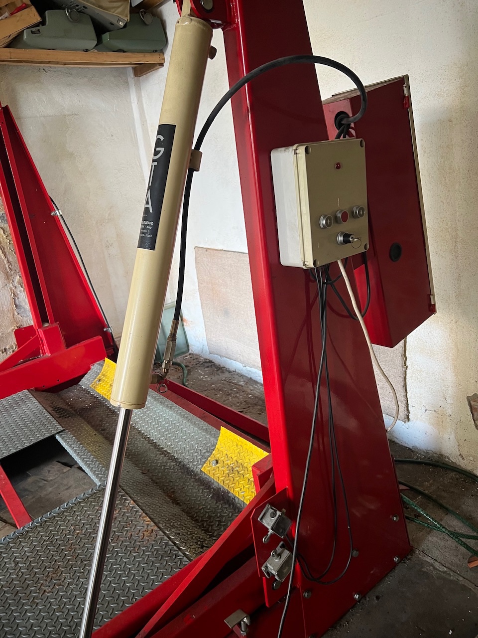

Ich habe solche Hydraulikzylinder, die Anlage ist gefüll noch gefüllt, ich habe aber während des Transportes Hydraulikflüssikkeit verloren.
Hat jemand einen Tipp, was man da reinfüllen kann, wenn nötig?

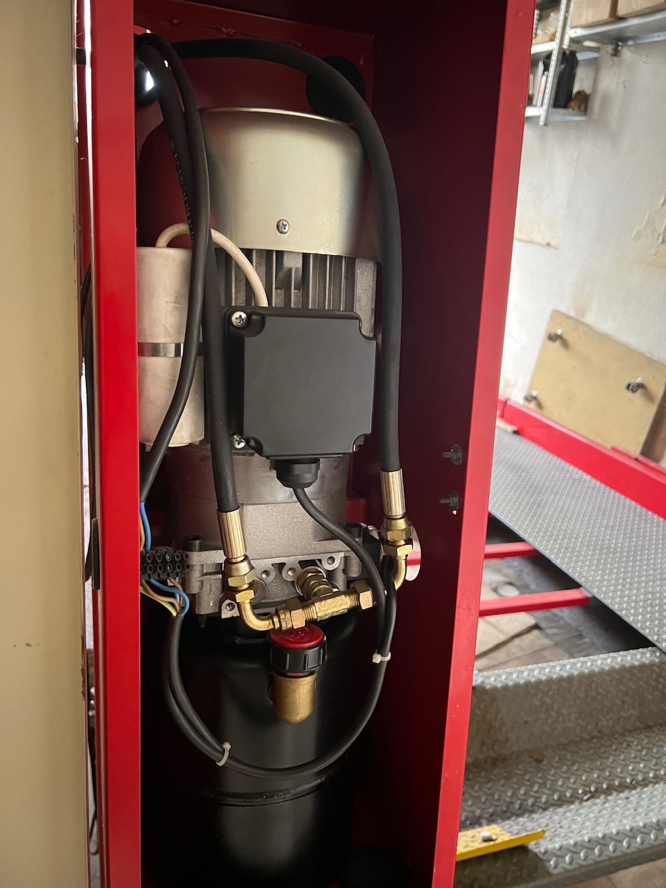

Oder muss ich komplett neu befüllen, weil man nicht wwiß was drin ist? Habe von Hydraulik leider garkeine Ahnung und auf der Pumpe steht nix drauf.
Ich kann nur schon sagen, dass man bei der Fehlkonstruktion den Nachfülldeckel nicht öffnen kann, weil der Hydraulikanschluss so bescheuert da drüber liegt.
1222 AF BJ 1986
MartinK
Beiträge: 2976
Wohnort: Büdingen / Wetterau
Re: Hydrauliköl gesucht
#2 Beitrag von MartinK » 2025-08-24 20:45:29
Hei, ich würde HLP 46 nehmen, das ist für einfache Hydraulikanlagen im Grunde das Universalöl.
