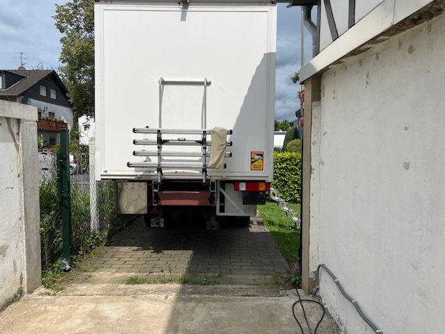

da ich mir in Saverne meinen Unterfahrschutz und Rückleuchten platt gefahren habe, brauche ich jetzt einen neuen.
Da ich mit der jetzt kaputten Lösung nicht 100% zufrieden war, wäre jetzt der Zeitpunkt eine Alternative zu überdenken.

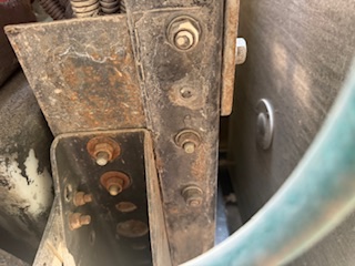

Ich habe einen klappbaren Grundträger (15+40 im Bild). Mercedes Teilenummer A9435200032.
So sieht das aus: Bild
Ich bräuchte jetzt so eine Querstange (Nr. 140 im Bild), die man da draufschrauben kann, die vom Bild passt halt nicht, weil der Actros eine andere Rahmenbreite hat.
Hat da jemand eine Idee?

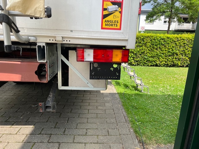

Außerdem will ich die Rückleuchten jetzt weiter oben montieren und nicht unten im Träger, wo man die beim Aufsetzen direkt zermatscht.
Dafür brauche ich irgendwie einen Winkel für die Rückleuchten. Sowas z.B. Beispiel. Natürlich nur in groß und aus Metall für eine ganze Rückleuchte (Die hier habe ich dran, Lochabstand ca. 200mm)
Natürlich könnte ich mir einen passenden Metallwinkel kanten lassen, aber als Massenware dürfte der deutlich billiger und schneller zu bekommen sein.

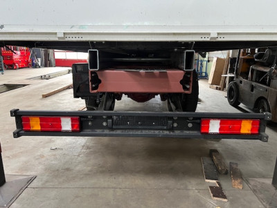

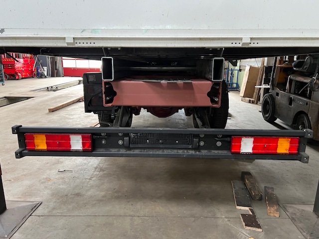

Im Fundus habe ich noch einen Iveco Halter gefunden und ne fast intakte Rückleuchte. So könnte das aussehen.
Und noch der Vergleich zu vorher.

Ich kenn den Träger leider nicht, wie der gefertigt ist.
Wenn das ein Rechteck-Profil ist und darin sind Löcher gebohrt und Stützhülsen eingeschweißt, wird das wohl bei mir nix.
Wenn das ein profanes Loch ist, dann absolut unkritisch. Selbst wenn es ein geschnittenes Gewinde ist, seh ich das als unproblematisch an.

Wir haben glaube ich den gleichen UFS und der Halter hat bei uns simple Löcher. Kein Gewinde drin.
Bei uns passt die Rahmenbreite allerdings nicht und wir haben uns beim lokalen Metallbauer eine ordentliche Metallplatte mit Löchern versehen lassen, quasi als Adapterplatte.

Etwas mehr Aufwand, aber vielleicht einen Gedanken wert:
- Stahlplatte, etwas größer als das Lochbild
- Vier Löcher bohren für die Hauptbefestigungsschrauben, Muttern aufschweißen
- Zwei Löcher M6 bohren und Gewinde schneiden
- Ebenfalls zwei Löcher in das UFS-Profil bohren und senken
- Platte von der Seite in das Profil einschieben und mit Senkkopfschrauben fixieren
- UFS an Halter anschrauben
Alternativ zu den Senkkopfschrauben einfach nur zwei Löcher in das Profil bohren, Platte einschieben, mit den vier dicken Schrauben positionieren, zwei schweißpunkte in die kleinen Löcher setzen, fertig.

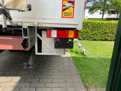

Ich habe gestern einen gebrauchten UFS bekommen und heute kamen die Lampen.
Die Lampen sind schon wieder dran und alles leuchtet wie es soll. Kennzeichen habe ich mir ein neues 2-zeiliges besorgt, das muss ich dann noch siegeln lassen. Kommt dann unter die linke Rückleuchte (da ist auch die passende Beleuchtung dafür drin).
UFS mache ich dann, sobald ich die Einnietmuttern da habe. Was anderes hat Mercedes auch original nicht vorgesehen, bin dann wahrscheinlich sogar R58.02 konform unterwegs.

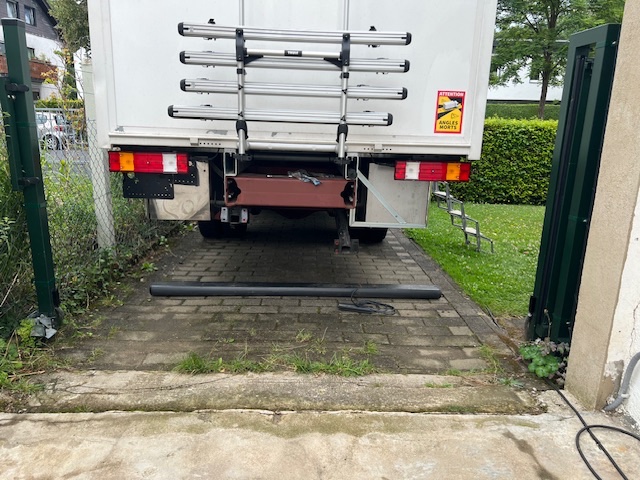

#17 Beitrag von querys » 2025-08-04 9:50:54
Wahnsinn ist der UFS hart. Hab am Wochenende versucht da Löcher reinzubekommen, habe unzählige Bohrer verschlissen.
Mein 11er Kronenbohrer hat genau 2 Löcher gebohrt und ein halbes 3tes. Danach noch irgendwie durchgequetscht. Jetzt Altmetall.
Die Lösung brachte am Ende ein Schweißpunktfräser, der hat immerhin 8er Löcher hinbekommen. Danach mit nem Hartmetallfräser im Luftheuler und später mit ner Reibahle auf 13mm aufgefräst, bis die 10er Nietmuttern reingingen.
Weiß einer aus was für einem Stahl das Ding ist?

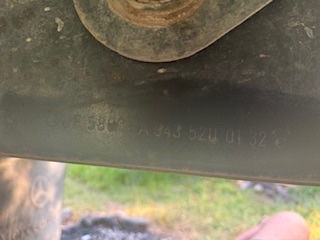

Ch habe gesucht und gesucht und…. Nichts gefunden.
Einzig auf dem „Adapterblech“ steht was drauf
A960 525 00 57
Ist aber auch nicht so wichtig, war nur neugierig was für ein zähes Zeugs das ist.

Mit der Nummer des Adapterblechs kommt man auf den Querträger des UFS.
Das ist ein warmgewalzter 22MnB5 mit den Anforderungen
Re >= 1050 MPa
Rm >= 1400 MPa
A5 >= 5%
HRC >= 43
Also schon ganz beachtliche Werte.

Ich habe gestern einen gebrauchten UFS bekommen ...
Meine Glaskugel blieb heute leider dunkel. Eine Teilenummer könnte helfen ...
A960 525 00 57
Re >= 1050 MPa
Rm >= 1400 MPa
A5 >= 5%
HRC >= 43
Hui.... kein Wunder das sich das nicht bohren lassen wollte. Bzw. bei HRC >=43 ist man ja auch fast bei der Härte von Schweißpunkten. Erklärt auch, wieso ich mit dem Schweißpunktfräser weitergekommen bin :D
Aber wenn das einmal kaltverformt wurde, wenn das überhaupt geht, weil wahrscheinlich andere Teile am Chassis vorher nachgeben, wird man den mit nem Hammer nicht mehr grade dengeln.
Danke fürs raussuchen, wieder etwas schlauer geworden.

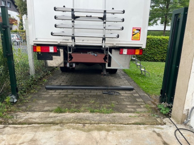

Geklappt habe ich das Ding eh nie. Beim Reisen denkst du in brenzligen Situationen an tausend andere Dinge als deinen hinteren UFS... Und meistens schiebst du ja nur nen Haufen Dünensand umher...
Dünensand kann ganz schön hart sein.
Bin in Marokko einiges an Dünen gefahren, immer schön smooth.
Auf der Rückfahrt war auf der Teerstraße eine kleine 30cm Düne, der ich zu wenig Beachtung geschenkt habe, und mit 50km/h
hineingerauscht bin. Ich dachte mir haut es die Achsen weg.
Auch andernorts habe ich je nach Tageszeit und Wetter Dünen von butterweich bis bretthart erlebt.
UFS klappbar macht also durchaus Sinn.
