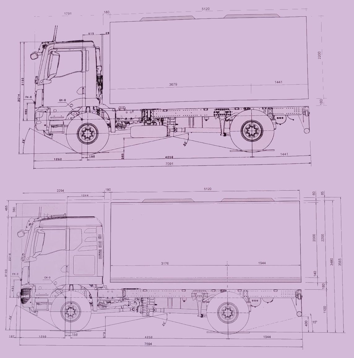

Danke für Eure Rückmeldungen. Beim Atego gibt es eine Zwischenversion, dass man eine 18 cm Verlängerung in die Rückwand bestellen kann (ab Werk), bei MAN gibt es das leider nicht (vielleicht bei Toni Maurer für teuer Geld?). Es gibt nur kurz (Fahrerhaus 'CC') oder lang (TM oder TN). Was ich eben erst bemerkt habe aufgrund des letzten Kommentares, diese beiden sind verschieden hoch. Das TN ist 1650 mm, das TM 1930 mm (laut Homepage MAN). Angeboten für den Verwendungszweck 'Wohnmobil' wird aber immer das niedrigere TN Fahrerhaus, wobei ich erst zwei Angebote gesehen habe: Das an mich und das an einen bekannten Bauer mit den vielen Zahlen im Namen. Tendenztiell tendiere ich auch zum langen Fahrerhaus. Wir hätten dann (siehe Skizze oben) bei einem 5000 Innenlänge Wohnkoffer rechnerisch eine Gesamtlänge von 7600 und einen Überhang von 1950 mm. Macht das für Euch alles Sinn? Wir sind keine Hardcore Offroader und wollen auch nicht den Mount Everest hochfahren, d.h. brauchen denke ich keine 45 Grad Böschungswinkel.
Man kann übrigens bei "MAN Individual" hinten auch zwei Sitze einbauen lassen, siehe Graphik.

wenn ich von meinem "Großen" rede, dem 110-17, dann ist die Konstellation ja bewusst so gewählt, dass da nicht immer ein bewohnbarer Aufbau (Ladung) drauf ist. Auf der einen oder anderen längeren Tour hätte ich mir schon die Möglichkeit gewünscht, den Sitz zumindest für einen kurzen Powernap ein wenig weiter nach hinten neigen zu können. Die Liege im Fernfahrerhaus hinter den Sitzen im Führerhaus zu haben wäre dafür natürlich der ultimative Traum, der aber in der gegebenen Fahrzeug-Konstellation nicht realisierbar ist.
Sollte ich also - was momentan überhaupt nicht geplant ist - ein Auto neu von der Stange konfigurieren müssen, wäre die Kombination einer Liege, perfekterweise einfach austauschbar gegen legale Sitzplätze in einer Fernfahrerkabine meine Wunschkonfiguration. Da ich es aber bekanntermaßen eher mit original erhaltenen Oldtimer habe, klingt eine Neubestellung gerade eher unwahrscheinlich.

die 18 cm bei unserem Atego klingt erst mal "wenig" sind aber Gold wert... Exakt für den Klimbim den Gregorio beschreibt.... Und Sitze kann man auch mal in eine Art Schlafposition bringen für den Beifahrer....
Wenn es das bei MAN nicht gibt, dann würden wir eher zu der großen Hütte tendieren... Die kleinen Fahrerhäuser sind echt eng für unseren Zweck...
Klar, dann rutscht die Box nach hinten... Aber dein Böschungswinkel wird auch durch ne Schräge am Koffer mitbestimmt, klappbaren UFS, Form der hinteren Staukästen... Da geht mehr wie die 18Grad in deiner Skizze...
Grüße, Ralf

Also wir haben einen noch etwas längeren Aufbau und können trotzdem >30 Grad Böschungswinkel an der HA realisieren. Und ich gehe mal davon aus, dass das für alles reichen wird, was wir mit dem Auto dann noch so anstellen werden... Original und mit ungekürztem Rahmen hat der TGM auf 14.00R20 Bereifung übrigens hinten nur 23 Grad Böschungswinkel, nur so zur Info. D.h. bei uns ist der Rahmen entsprechend gekürzt und der Aufbau abgeschrägt um das zu erreichen.

#23 Beitrag von Gregorix » 2025-07-01 16:35:05
Ein Überhang von 1,90 ist nicht dramtaisch bei 4,2 meter Radstand.
Der Böschungswinkel hängt davon ab, wie du den Überhang nutzt.
Kommen da Staukisten in xxl drunter, wird der schon störend, auch mit 14ener. Bleiben die schön schlank (hoch über dem Boden) und der Unterfahrschutz klapbar (evtl Rahmen etwas gekürzt, der muss nicht bis ganz nach hinten gehen) dann kommt da schon eine vernünftiger Böschungswinkel herraus.
Allerdings würde ich den Vorschlag bei der Dimension ein schweres Fahrgestell zu nehmen durchaus ernsthaft in Erwägung ziehen.
Dieses ist wesentlich freier Konfigurierbar und ein wenig belastetes schweres Fahrgestell hat gegenüber einem maximal belasteten kleinen Fahrgestell auch seine Vorteile.
Nicht nur, was die Robustheit angeht, sondern auch bei der Fahrsicherheit.
Nachteil ist halt, dass es sich in allen Belangen auch etwas schwerfälliger anfühlt. (Vgl Golf zu Passat)
Es gibt da bei MAN ein "Schmankerl", den TGM18.320. Er hat größer dimensionierte Rahmen und Fahrwerk als es die 12er Varianten haben. Wiegt auch spürbar mehr. War für uns dann der Kompromiss, statt eines TGS. Gefehlt hat uns dann bei der Konfiguration eigentlich nichts (jedenfalls nix, was ich gemerkt hätte oder noch gerne gehabt hätte. Aber das mag ja noch kommen, bisher steht das gute Stück noch beim Ausbauer....den Rest muss ich mir dann erst noch erfahren).

wir haben bei unserem TGM das mittlere Fahrhaus und haben das dazu genutzt, zum einen einen 4-Sitzer zu haben und mit kleinem umbau ein weiteres Bett im FHS zu haben. Würde ich wieder so entscheiden zumal man den Fahrer- und Beifahrersitz bei Pausen auch mal fast in Liegeposition bringen kann.
Kabine ist 5535mm lang.
