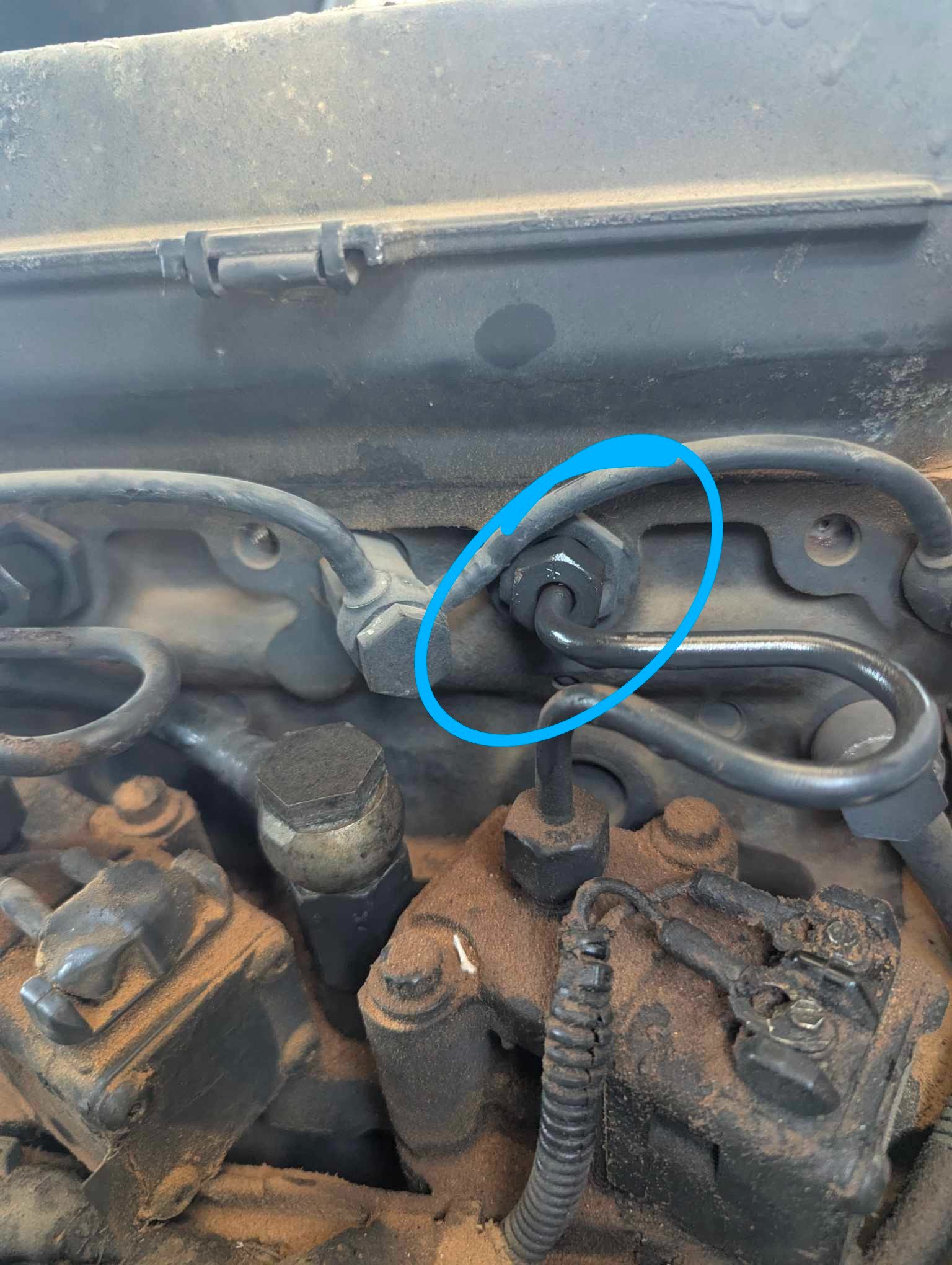

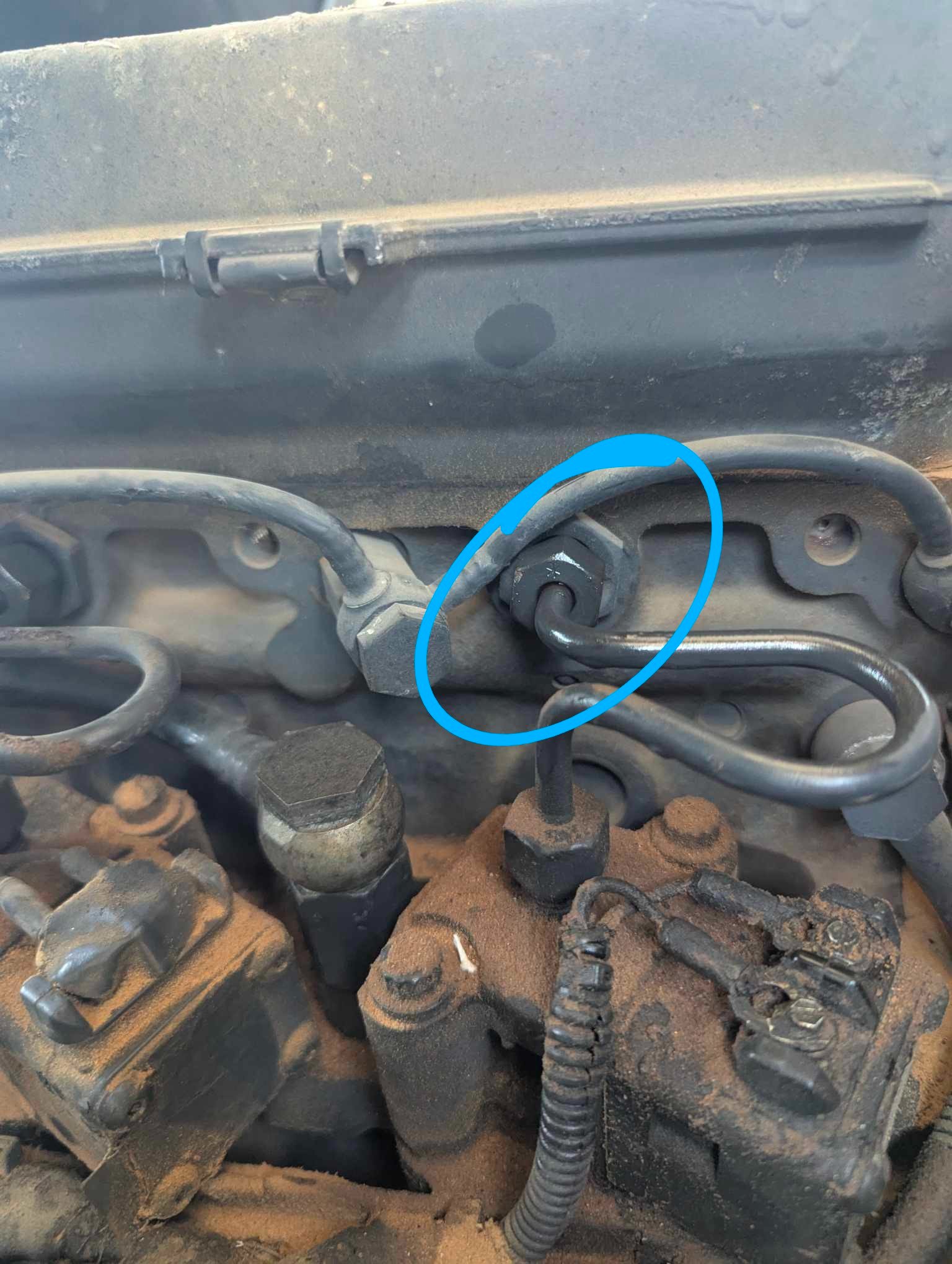

Danke Stefano ☺️👍. An die Filter hab ich auch gedacht, obwohl sie noch recht neu sind. Nachdem aber hinter den Filtern, direkt am Motor der Diesel fröhlich sprudelte wärend der Motor orgelte habe ich die wieder ausgeschlossen.
Hier hab ich beim starten aufgeschraubt

moin
auf dem Bild sieht es so aus ,als wenn ein Kabel nicht richtig kontakt hat,vielleicht ist das die Ursache.
Gruss armin
Gruss armin
Danke Armin. Ich gucke morgen nochmal, aber war zumindest alles fest.
Gut beobachtet, der Kabelschuh ist defintiv nicht mehr an der Stelle, an der er sein sollte. Auch fehlt dem Klemmenblock die Schutzabdeckung, vergleicht man ihn mit dem dahinter links im Bild. Generell würde es nicht schaden, die elektrischen Anschlüsse mal behutsam vom Schmand zu befreien. Das ist nicht nur Öl und Sand, das kann auch Salz und Dreck von der Straße sein. Kombiniert mit Feuchtigkeit und sobald Strom fließt, korrodiert das ratzfatz die Kontakte.
