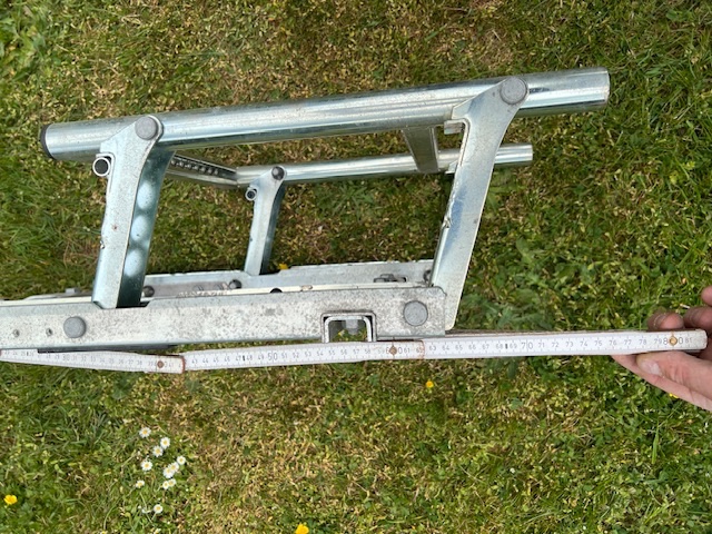

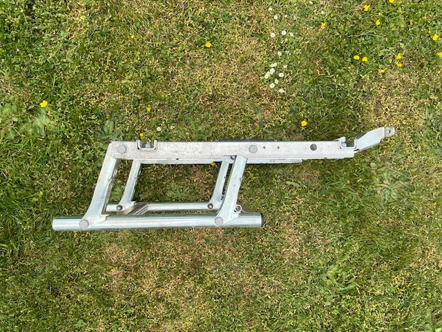

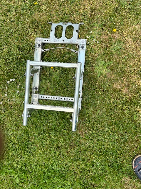

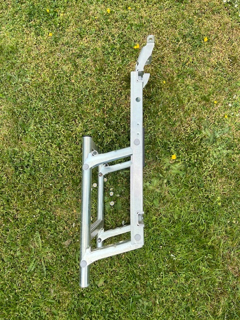

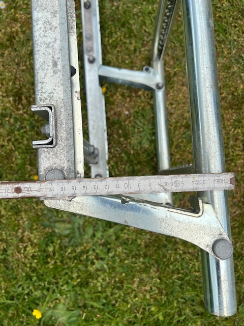

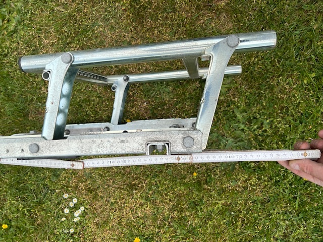

ich habe (glaube ich) zu meinem 450 Liter Tank eine Leiter/Aufstiegshilfe dazu bekommen.
Die will ich jetzt verkaufen.
Dafür wäre es aber hilfreich wenn ich wüsste, was genau das für eine Leiter ist und was genau dazu gehört. Ich habe nämlich noch so ein Rundrohr mit verschiedenen Haltewinkeln dran.
Der Tank gehört wohl zu einem Actros oder Antos/Arocs.
Anbei ein paar Fotos von der Klappleiter

Tja,
da gibt es ein dutzend Varianten, die sich alle nur in kleinen Details (meist der Befestigung am Fahrzeug) unterscheiden.
Wird schwer, da die richtige Teilenummer herauszufinden.
Mal ganz schnell drübergesaust könnte es z.B. eine der folgenden Teilenummern sein (es gibt aber noch mehr):
A 930 520 17 31
A 930 520 20 31
A 930 520 32 31
A 662 520 72 31

Re: Teilenummer gesucht - Leiter am Tank Mercedes
#3 Beitrag von querys » 2025-05-25 19:33:03
Danke dir schon mal.

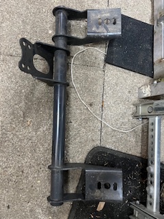

Gehört da dieser Halter mit dazu?
Wie ist denn die „Mercedesbezeichnung“ für die Leiter?

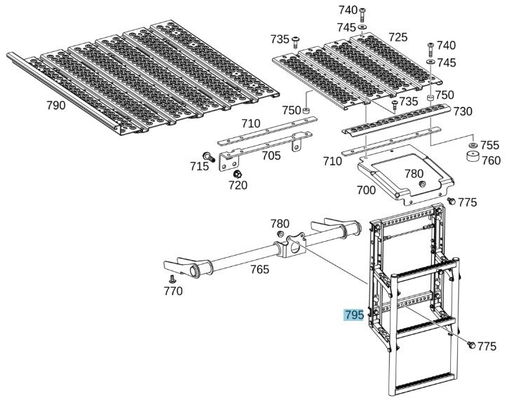

Ich habe mir jetzt 13 Varianten näher angeschaut. Kann sein, daß es noch mehr gibt, aber mehr Zeit habe ich dafür nicht.
Ich würde mal behaupten, daß es sich bei Deiner Leiter um das Teil A 662 520 72 31 handelt.
Die offizielle Bezeichnung variiert, je nachdem wo man nachschaut (EPC, Xentry Teileinformation, Zeichnung):
Auftritt, klappbar (EPC)
Aufstieg (EPC)
Trittbrett, klappbar (Xentry)
ZB Auftritt, Klapptritt (Zeichnung)
ZB Aufstieg, vollständig (Zeichnung)
Das schwarze Teil auf Deinem letzten Bild gehört meiner Meinung nach nicht dazu.
P.S.: ZB = Zusammenbau

#7 Beitrag von Pirx » 2025-05-26 11:28:09
querys hat geschrieben: ↑
2025-05-25 20:25:07
*edit* boah das Ding kostet ja 1200€ :ohmy:
Der Preis variiert sehr stark je nach Variante. Ich finde da Listenpreise zwischen 150 und 1500 EUR.
Die Klappleiter A 662 520 72 31 hat einen Listenpreis von 1021,18 EUR incl. Mwst.
P.S.: Das schwarze Teil gehört doch dazu:

1000send Dank fürs Raussuchen.
Hätte nie gedacht, dass der Querbalken da unten dran kommt.
