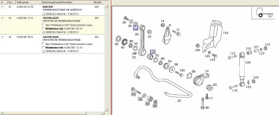

Da meine Stabilager ausgeschlagen sind, hab ich im EPC mal nachgesehen ob es noch Teile gibt und nun bin ich wiedermal vor dem Problem das es 2 Teilenr gibt.
Worauf bezieht sich die Identnr?
Weiß jemand ob es einen kompletten Repsatz gibt?
FIN WDB65028615584745

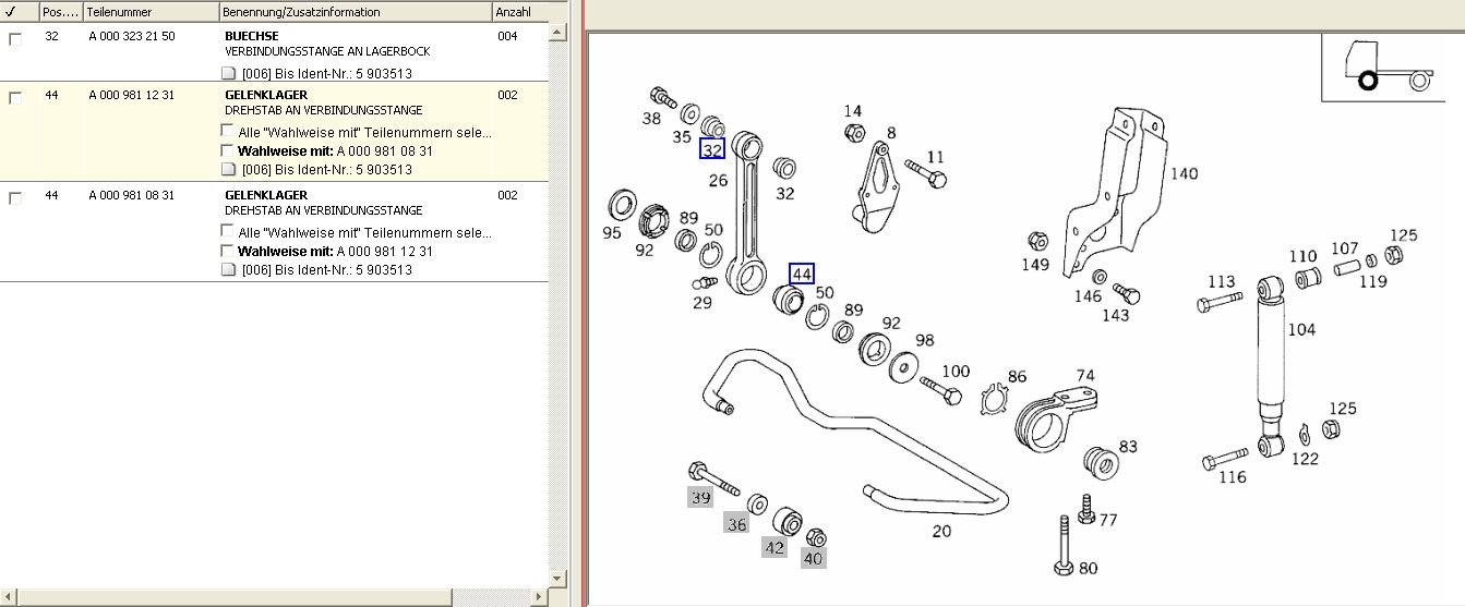

Die Identnummer sind die letzten 7 Ziffern Deiner Fahrgestellnummer.
Wenn im Ersatzteilkatalog kein Reparatursatz abgebildet ist, gibt es auch keinen.

Bei "wahlweise"-Teilen ist in der Regel der Hersteller unterschiedlich.
In diesem Fall:
A 000 981 08 31 = Hersteller SKF
A 000 981 12 31 = Hersteller INA

So wie ich das sehe ist jeweils bei der einen Teilenummer auch die andere Teilenummer als „wahlweise“ genannt.
Entweder sind die Teile identisch oder es ist egal, welches man nimmt? :huh:
Das „bis Fahrgestellnummer“ ist ja auch jeweils identisch bei beiden Nummern.
