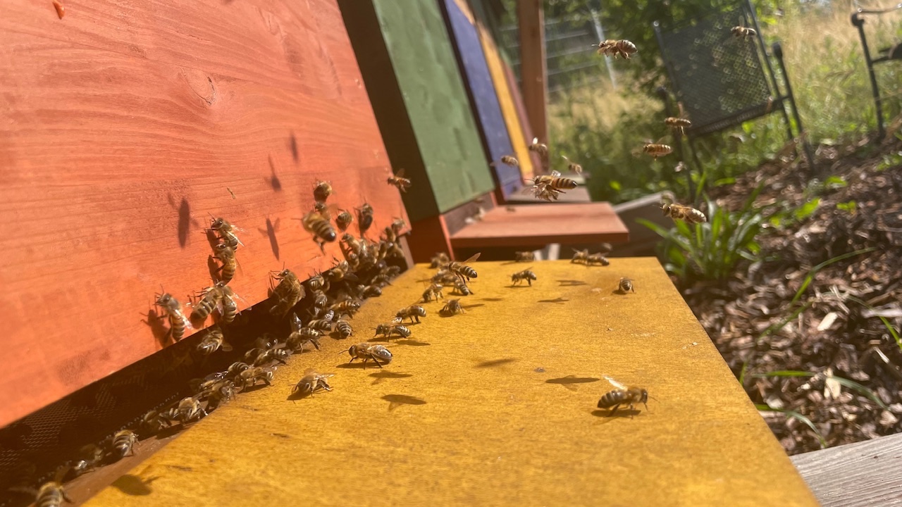

mein Favorit um Holz zu behandeln, (wenn es denn wirklich nötig ist), mit Leinöl und Leinölfirnis.
Zunächst Leinöl auf 60 bis 80°C erhitzen, auftragen. Nächste Runde Leinölfirnis auf 60 - 80°C erhitzen und auftragen.
https://de.wikipedia.org/wiki/Leinölfar ... arbauftrag.
Meine Beuten halten sich damit gut, ich habe das Leinöl mit Farbpigmenten gemischt.
Grüße Martin
