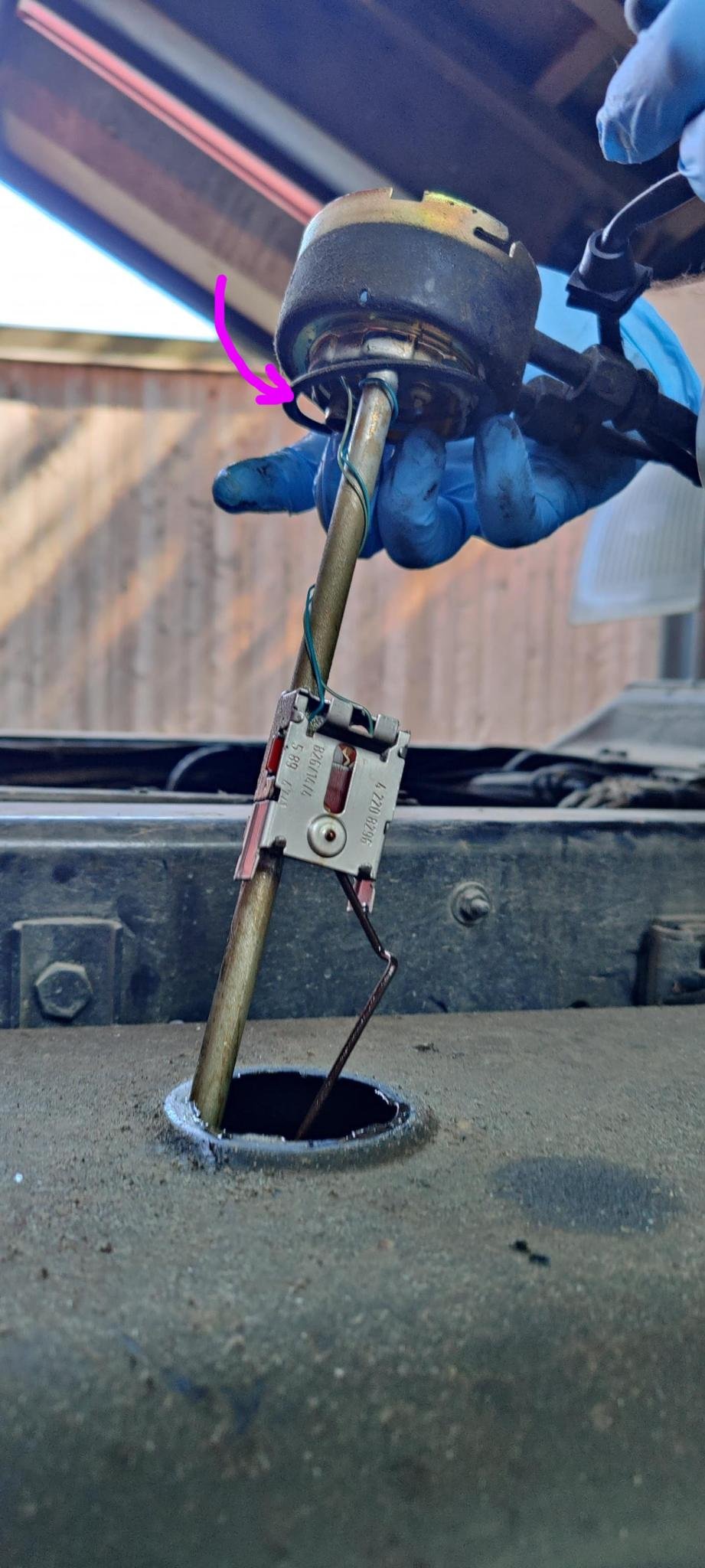

an meinem Iveco 60-9a sifft der Tank minimal - ich denke es liegt an der alten Dichtung.
Wie finde ich wohl den richtigen Ersatz für die Dichtung zwischen Tanknehmer und Tank?
In den Teilelisten dich ich so gefundne habe ist der nicht dabei.
Danke für Ideen

O-Ring Dichtungen sind nix spezielles.
Miss mal aus und frag bei Hoppe oder Borges Seelze nach, alternativ bei ner Landmachinenbude in der Nachbarschaft.
Wichtig ist Kraftstoffbeständig, z.B. NBR.
