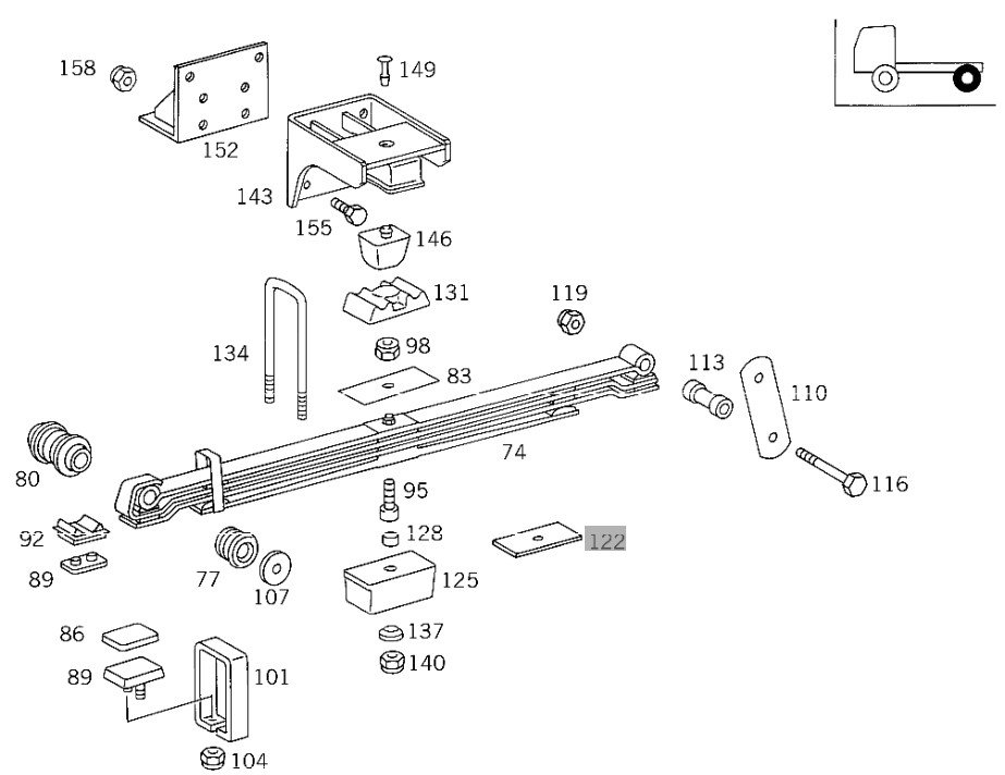

Mein MB917AF wurde gerade an der Vorder- und Hinterachse von Trapez- auf auf Parabelfedern umgerüstet. Die an der Hinterachse zuvor montierten Trapezfedern hatten Zusatzpakete, die gleichzeitig als Anschlag für die Haupt-Federn dienten. Durch den Austausch der alten Federpakete existiert hinten kein Anschlag mehr. Nun stelle ich mir die Frage, ob hinten noch zusätzliche Anschlag-Puffer montiert werden sollten? Da der 917A wohl auch ab Werk mit Parabelfedern ausgeliefert wurde, müsste es dazu doch Originalteile von MB geben? Ohne VIN kann die MB-Ersatzteiltheke die Frage nach lieferbaren Teilen nicht beantworten.
Habt Ihr Hinweise / Meinungen oder ggf. sogar Bilder und Nummern?
Der LKW ist durch den Wechsel der Federn auch vorne 6-8 cm deutlich höher gekommen. Sind die alten Anschläge dann noch wirksam oder müssten die Anschläge vorne angepasst werden? Gibt es dafür ggf. Originalteile?

Ich weiß jetzt nicht, wo genau für die MB-Ersatzteiltheke das Problem sein soll, nach Ausschalten der VIN mal schnell zu schauen, was so alles an Sonderausstattungen für den 917AF lieferbar war?
Dann hätten sie das hier gefunden:
Also: ja, bei Parabelfedern wurde ein Anschlag (Pos. 146) verbaut!

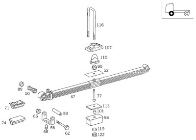

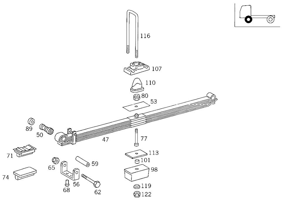

An der Vorderachse wird der Anschlagpuffer der Trapezfedern auch bei den Parabelfedern weiterverwendet:
Die Teilenummern der Positionen 107 (Halter) und 110 (Puffer) sind für beide Federarten identisch.
