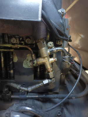

Habe das Problem das der Motor im normalen Betrieb zu warm wird, so zwischen 140 und 150 Grad. Normal waren immer zwischen 80 und 120 Grad.
Habe jetzt das Abgasthermometer kurzgeschlossen.
Der Lüfter läuft jetzt ständig, die Temperatur wieder im Bereich zwischen 70 und 120 Grad.
Frage: wer hat Erfahrungswerte, Thermostat defekt, wechseln oder ist nur etwas verstopft.
Wenn defekt, wo gibt es das Teil günstig zu kaufen.

tausch' doch erstmal den unteren Schlauch - der sieht nicht wirklich gut aus. Und ist die obere Leitung noch ok? Fehlerquelle muss nicht immer das Thermostat sein, bei unserem 170er war z.B. die Leitung zum Gebläse leicht zugerostet -> höhere Temperatur

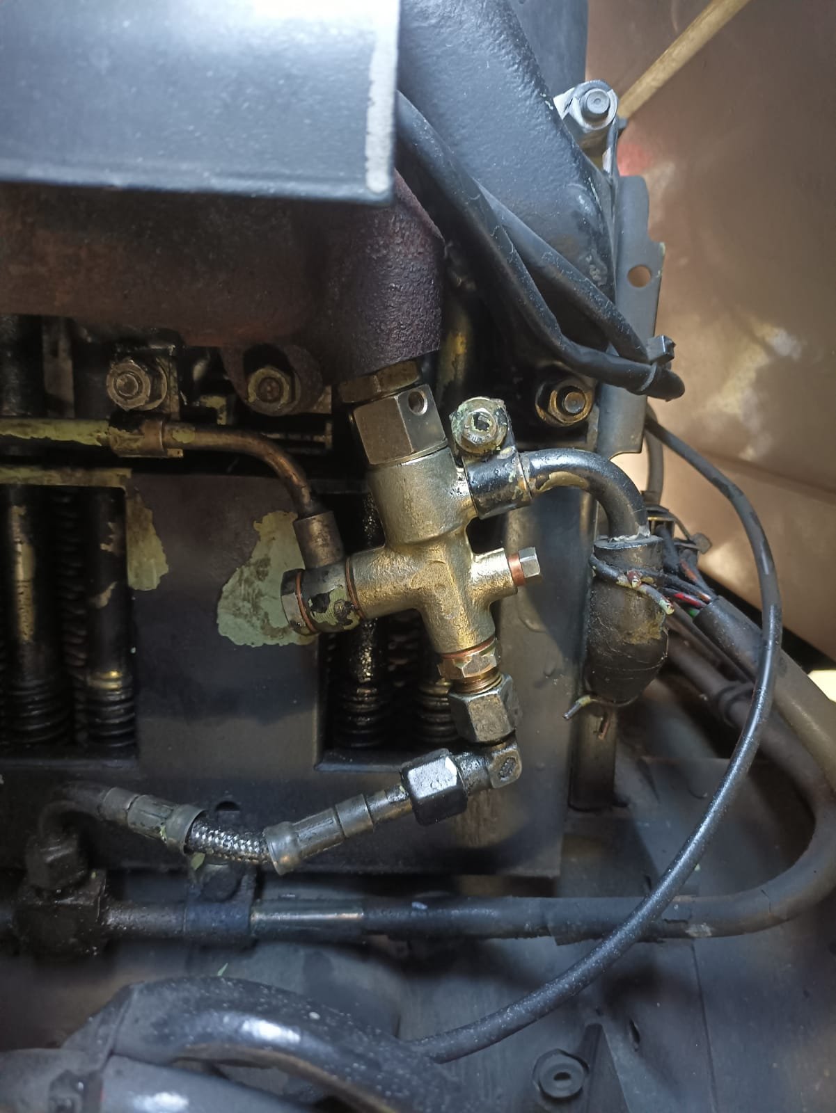

Heute Thermostat gewechselt, geht wieder alles. Mal schauen wie lange.

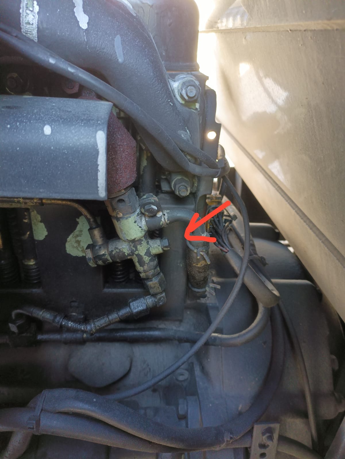

ist der Schlauch so original?
Ich hab leider nur noch ungeregelte 913, aber den Knick im Schlauch würde ich doof finden...

Ja, original, sieht man auf dem ersten Bild.

hatte ich bei meinem auch mal. Wenn die Unterlegscheibe zum überbrücken etwas dünner machst dann ging es bei mir wieder tadellos. Habe damals das Themostat ausgebaut einmal gründlich sauber gemacht und die entsprechende Unterlegscheibe minimal mit der Feile etwas dünner gemacht…
Ah seh grad du hast eh scho neu gemacht..
