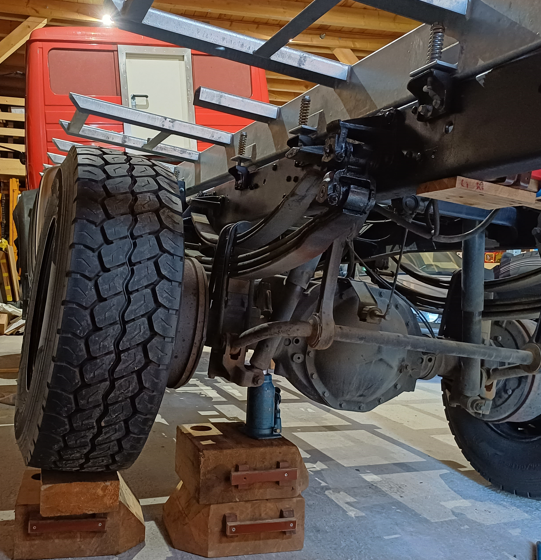

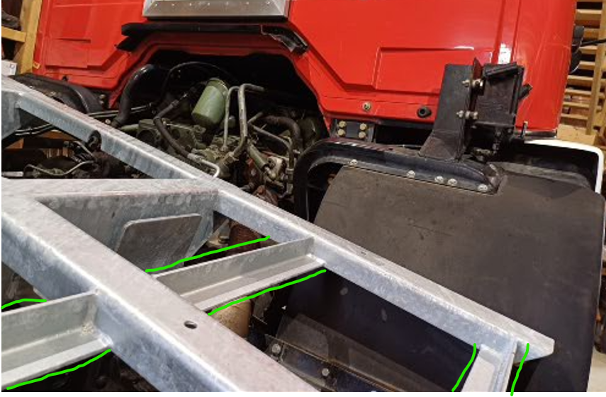

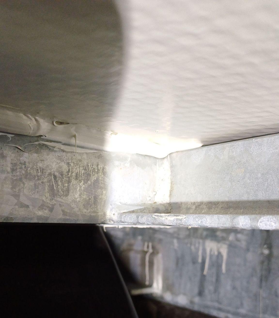

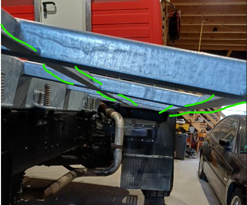

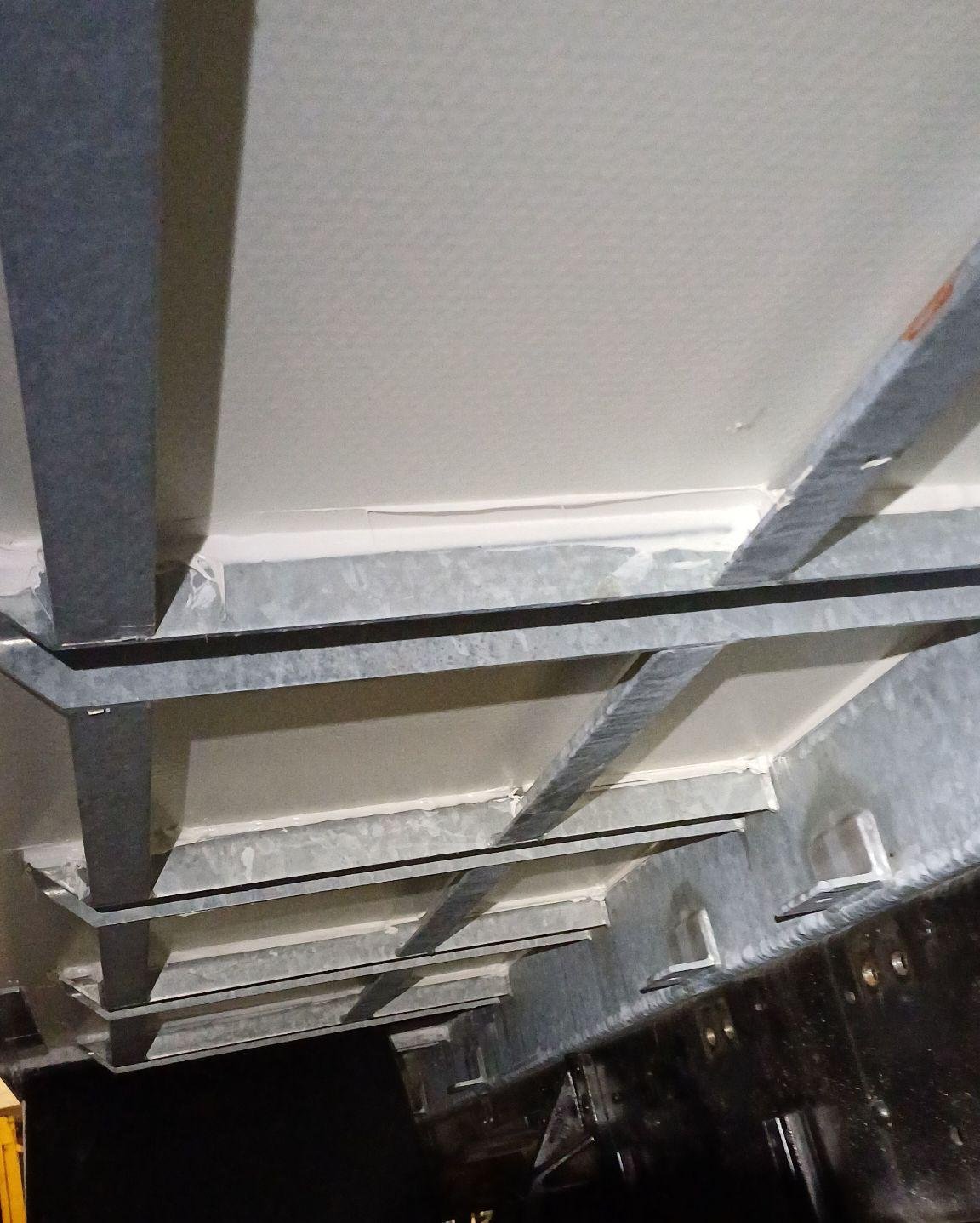

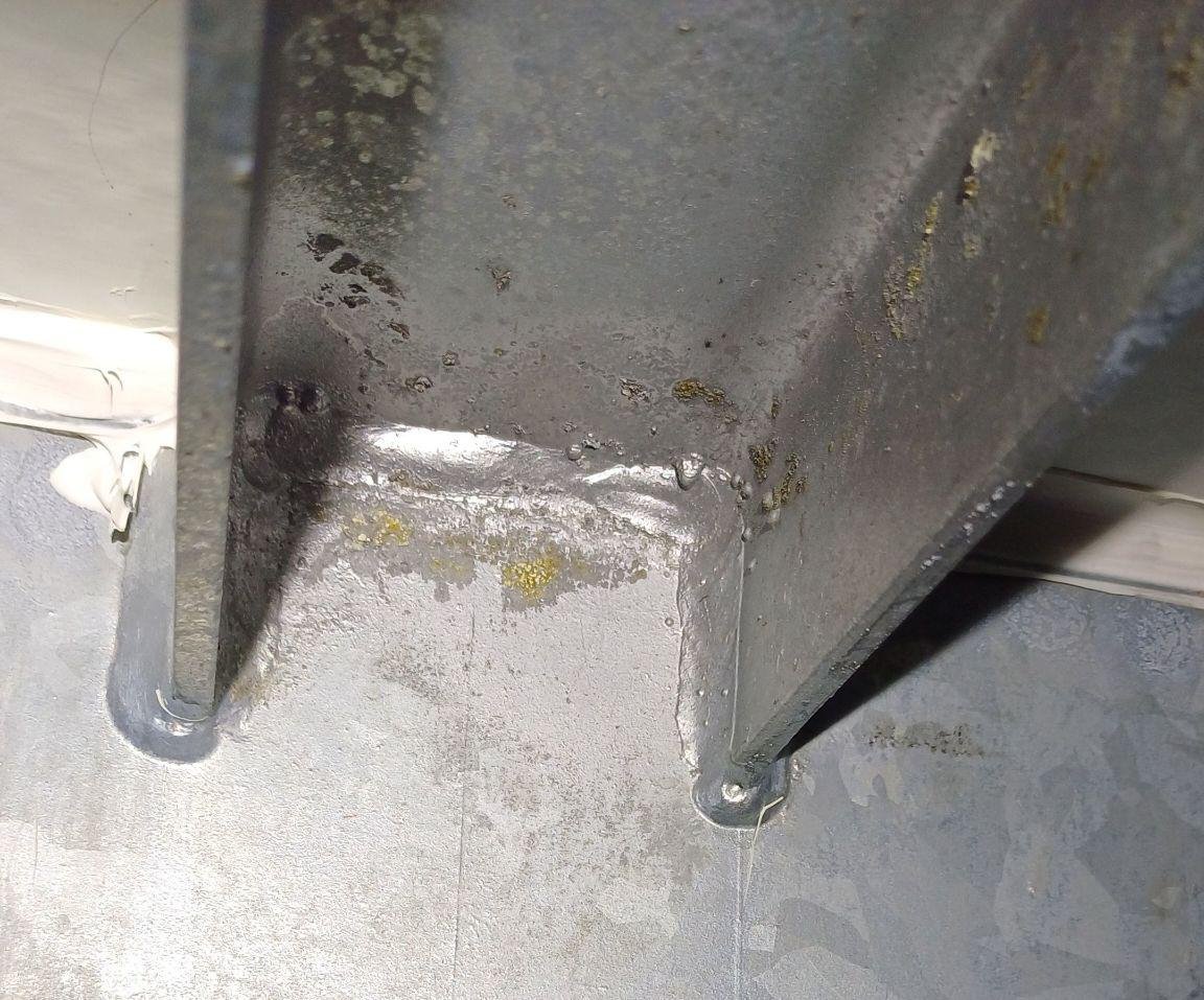

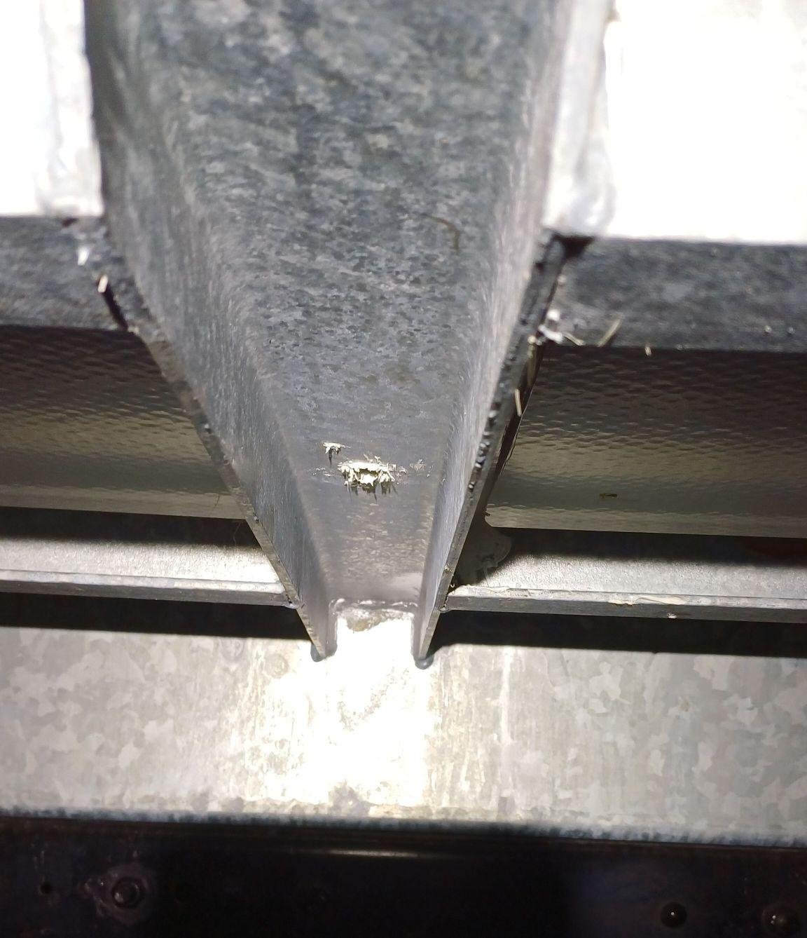

Anbei ein paar Fotos von meinem ZWR. Würde mich über Kommentare freuen, am besten natürlich von Langzeitfahrern mit dem einen oder anderen Konzept. Mir ist klar, dass es nicht das eine richtige Konzept geben kann, dafür ist die Datenbasis viel zu klein.

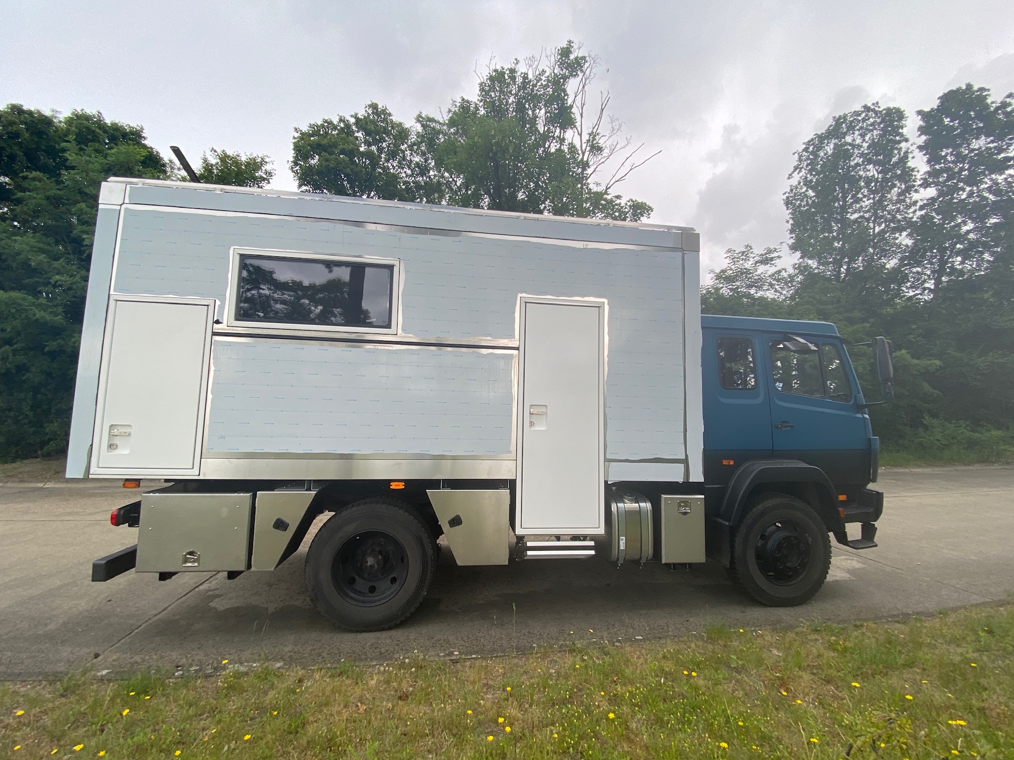

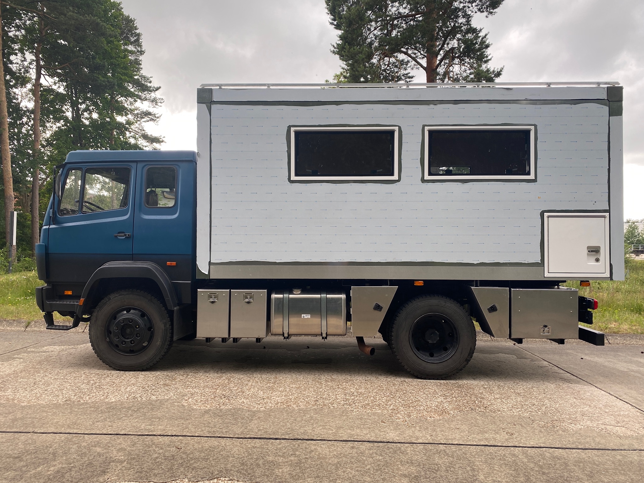

wir haben gemischt.
Vorne am Rahmen (hinter dem Fahrerhaus), sowie hinten (vor dem Unterfahrschutz) haben wir Staukästen aus Edelstahl auf Konsolen am Rahmen montiert. Dort kommen dann jeweils schwere Sachen rein, wie z.B. die Fahrzeugbatterien oder Werkzeug/ Schneeketten ect.
Vor und hinter den Hinterreifen haben wir hängende Staukisten am Zwischenrahmen aus Aluminium mit einem zusätzlichen Blech als Verstärkung an der oberseite, damit die Schrauben nicht ausreissen. Dort kommt dann Kleinkram wie z.B. Bergematerial, Wasserschläuche ect.
rein. Gruß Benjamin

Ich hab vorne am Zwischenrahmen PE-Kästen für die leichten Sachen angebaut. Hinten am Fahrzeugrahmen mit Konsolen für die schweren Sachen. Hinten sind die Relativbewegungen geringer und ich hab zum Hauptrahmen passende Löcher in die Konsolen gebohrt.

wie sind die Quertraversen des Zwischenrahmens an diesem befestigt, also die Profile die nach außen gehen.
Sind diese in den ZWR eingelassen und durchgehend oder nur angeschweißt? Konnte ich den Bildern nicht entnehmen.
Wenn nur angeschweißt hast Du das Problem daß die Querträger dann den ZWR eindrücken wenn da keine Abstützung von "hinten" ist. In dem Fall könnten Knotenbleche helfen um die "Aufstandfläche bis zur unteren ZWR-Kante zu verlängern die dann wieder die Abstützkräfte aufnehmen kann.
Kisten würde ich vor allem hinten am ZWR anhängen, vor allem für leichte Sachen.
Freigängigkeit bei max. Verschränkung beachten.
Ob das Blech der Kisten so massiv sein muß oder es besser ist ein Winkeleisengerüst mit Beplankung zu bauen?
Letzteres würde evtl. besser sein da nicht alles am Blech hängt, kommt aber immer drauf an wie viele Zentner man da rein tut.
Bei Gerüttel arbeitet sich Blech aber gerne auf (Risse um die Aufhängung. Da hilft nur großflächig abstützen, am besten bis zu den Kanten.
Ciao
Veit

Re: Staukästen an ZWR oder an Hauptrahmen/ Alu oder V2A?
Das Monopan stützt ja bis zu den Kanten ab, eben um das Ausreissen der Bohrlöcher zu verhindern.
Querträger des ZWR sind durchgehend. Alle 50cm gibt es einen Querträger. Die Querträger sind auch vollflächig mit der Bodenplatte verklebt, d.h. "hängen" auch etwas an dieser.
Schweissnähte der Staukästen sind doppelt, d.h. aussen und innen. Max. 100kg pro Staukasten, eher 80kg. 2mm V2A.
Das sollte eigentlich eine Weile halten, wenn nicht, wird nachgebessert. 100% optimal VOR dem eigentlichen Fahren ist eine Illusion; ich gehe davon aus, einige Stellen nach den ersten 10tkm ändern bzw. optimieren zu müssen.
