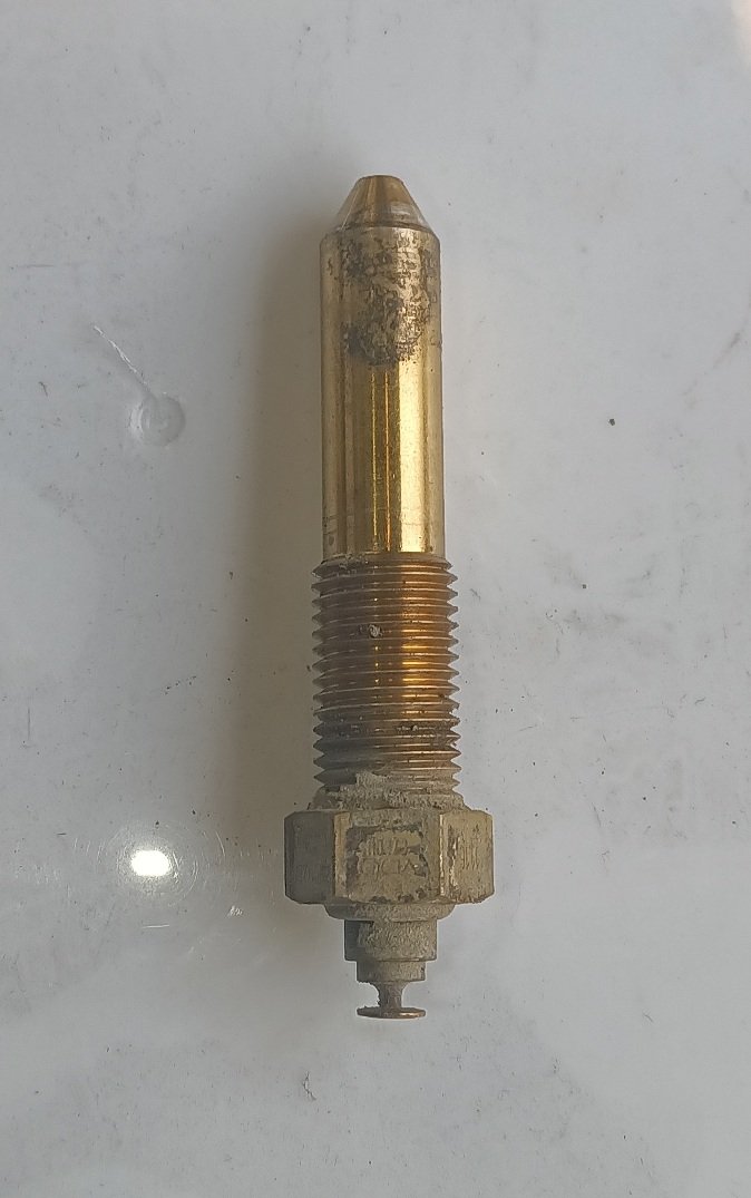

ich bin immernoch fleißig am Umrüsten.
bei meinem Deutz F4L913 ist dieser Fühler im 4. Zylinder
verschraubt.
ist das ein Fühler für ein Kapillarrohr?
es hat ein M14 Gewinde.
ich würde gerne auf elektrische Anzeige umrüsten, da dies günstiger ist, und dann in in 1. oder 2. Zylinder einschrauben?
was habt ihr für Ideen?

das ist bereits der passende Sensor (elektrisch) und der war im ersten Zylinder verschraubt (wo er auch hin gehört… oder am 2.)
… Deutz zählt vom Schwungrad aus…
Passende Anzeige und ein bisschen Kabel dann kannst du die Kopftemperatur ablesen.

der war im 4. drin, ich setze den in den 2. kopf, so kenne ich es auch vom Robur.
vielen Dank, dann kann ich ja so ein einfachen VDO nehmen....

du hast den Sensor aus dem 1. Zylinder raus geschraubt, und da gehört er auch wieder hin
Ob 1. oder 2. Zylinder, da scheiden sich die Geister...

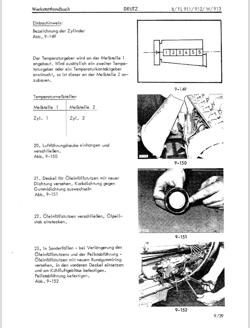

ich interpretiere das WHB so:
Sensor (Temperaturgeber) für Anzeige an Zylinder 1 (seitliche Bohrung… kleines Gewinde… hab grad nicht im Kopf welches) und den Sensor für den Warnschalter in die direkte Bohrung im Kopf (die haben nicht alle Motoren… viele Deutz 913 in der LKW Ausführung haben sie nicht) von Zylinder 2.
Daher… scheiden sich die Geister ob Zylinder 1 oder 2… wenn ich nur eine Anzeige nachrüsten will und keinen Warnschalter (Hupe/ Leuchte) habe würde ich das auch auf Zylinder 2 montieren.
Im Landwirtschaftlichen Setup wird, wie im WHB beschrieben, ab Werk so montiert… zumindest hab ich das schön öfter so gesehen.
