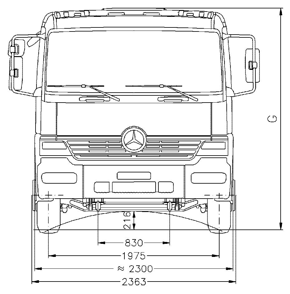

#9 Beitrag von Pirx » 2024-12-16 12:02:54
Nicht der neueste Atego, aber an der Fahrerhausbreite hat sich in den letzten 20 Jahren nichts geändert:
Aus der Zeichnung habe ich die Breite über Außenspiegel herausgemessen: 2922 mm.
P.S.: Ich bin jetzt einfach mal von einem 12-Tonner ausgegangen. Je nach Tonnage gibt es da auch kleinere Unterschiede in der Gesamtbreite (Kotflügel, Reifengröße, usw.).

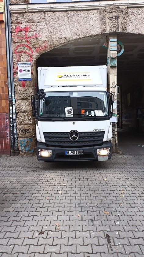

Denn löse ich mal auf....
War ne verdammt enge Kiste... nicht noch einmal auf den dritten Hinterhof :angel:
@TT: war das dritte mal, aber diesmal zwei Paletten...
