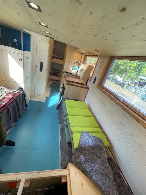

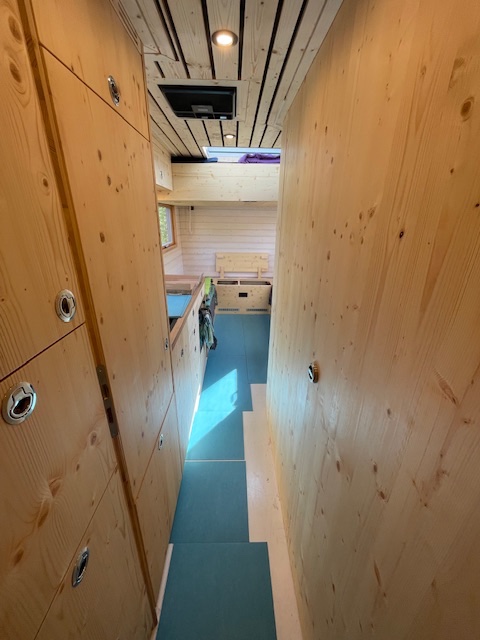

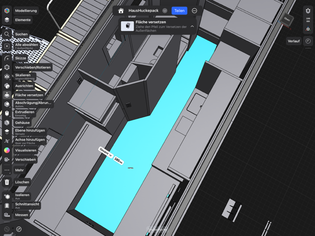

Moin, hat da wer Erfahrungen?
Meine erste naive Überlegung ist:
GFK-Platte fein anschleifen
reinigen, mit Alkohol abreiben
Kleber, z.B. diesen https://www.bostik.com/germany/de/catal ... u-linoleu/ mit B2 Spachtel drauf
Linoleum drauf, mit Walze/Hand andrücken
Fertig
In diesem Leitfaden https://www.becher-holz.de/wp-content/u ... 4-0519.pdf wird zwischen saugenden (Zement-Estrich) und nicht saugendem Untergrund (Gussasphalt-Estrich) unterschieden. Da soll dann noch eine Spachtelmasse auf die nicht saugende Oberfläche.
Die GFK-Platte ist nicht saugend, der Dispersionkleber sollte ja das enthaltende Wasser auch irgendwo hin abgeben können.
Kurz, wie habt ihr Bodenbeläge auf GFK-Platte geklebt?

Einfach einen Polymere Flächenkleber wie z.B. Ramsauer Hybrid 645
https://www.ramsauer.eu/de/produkte/kle ... leber-p828

You made my day! :idee: bestellt
Mit dem Hinweis wasserfrei und Temperaturbereich bis 90°C - passt, auch mit FBH. Die Hautbildezeit ist mit 15min recht kurz, bei meiner kleinen Fläche spielt das keine Rolle.
Ich verlege 50x50cm Fliesen, da kann ich die Klebflächen mit Klebeband begrenzen und mich durcharbeiten. Danke, Grüße Martin

Mach mal ne probeklebung auf eine Sperrholz Platte oder so, könnte mir vorstellen das das Linoleum zu weich ist und sich nur durch Rollen nicht gleichmäßig andrücken lässt.

Auf Holz funktionieren MS Polymerkleber und Hybridkleber gut, da Sie zum Aushärten die gebundene Feuchtigkeit nutzen. Das hat GFK nicht.
Ich würde da zu einem 2 K Klebstoff greifen, damit der auch innen durchhärten kann
Alternativ eingutes doppelseitiges Klebeband, dann kannst Du den Boden auch mal wechseln

Linoleum ist doch die dankbarste Auslegeware und hält mit jedem Klebstoff auf GFK am Boden .
Ich vermute , daß selbst einfacher Tapetenkleister ausreicht , um die Auslegeware zu fixieren .
Wenn schon natürliches Linoleum , dann würde ich nicht unbedingt einen ausdünstenden Klebstoff nehmen ,
der günstigste wasserbasierte Teppichkleber tut es .
Ich würde mir sogar das Anschleifen des GFKs für diese einfache Haftaufgabe nicht antun .
Einfach nur Entfetten und Kleber dünn ausstreichen oder sprühen , fertig .

Moin, danke für die Hinweise!
Am liebsten wäre mir doppelseitiges Klebeband - aber um einen guten Wärmedurchgang der FBH zu haben, möchte ich vollflächig verkleben. Grüße Martin
Edit/
Die Fliesen nebel ich vor verkleben leicht ein, dann hat der Kleber was zum reagieren.

Doppelseitiges Klebeband und FBH, keine gute Idee.
Nicht zu feucht machen, normal reicht die Luftfeuchtigkeit.
