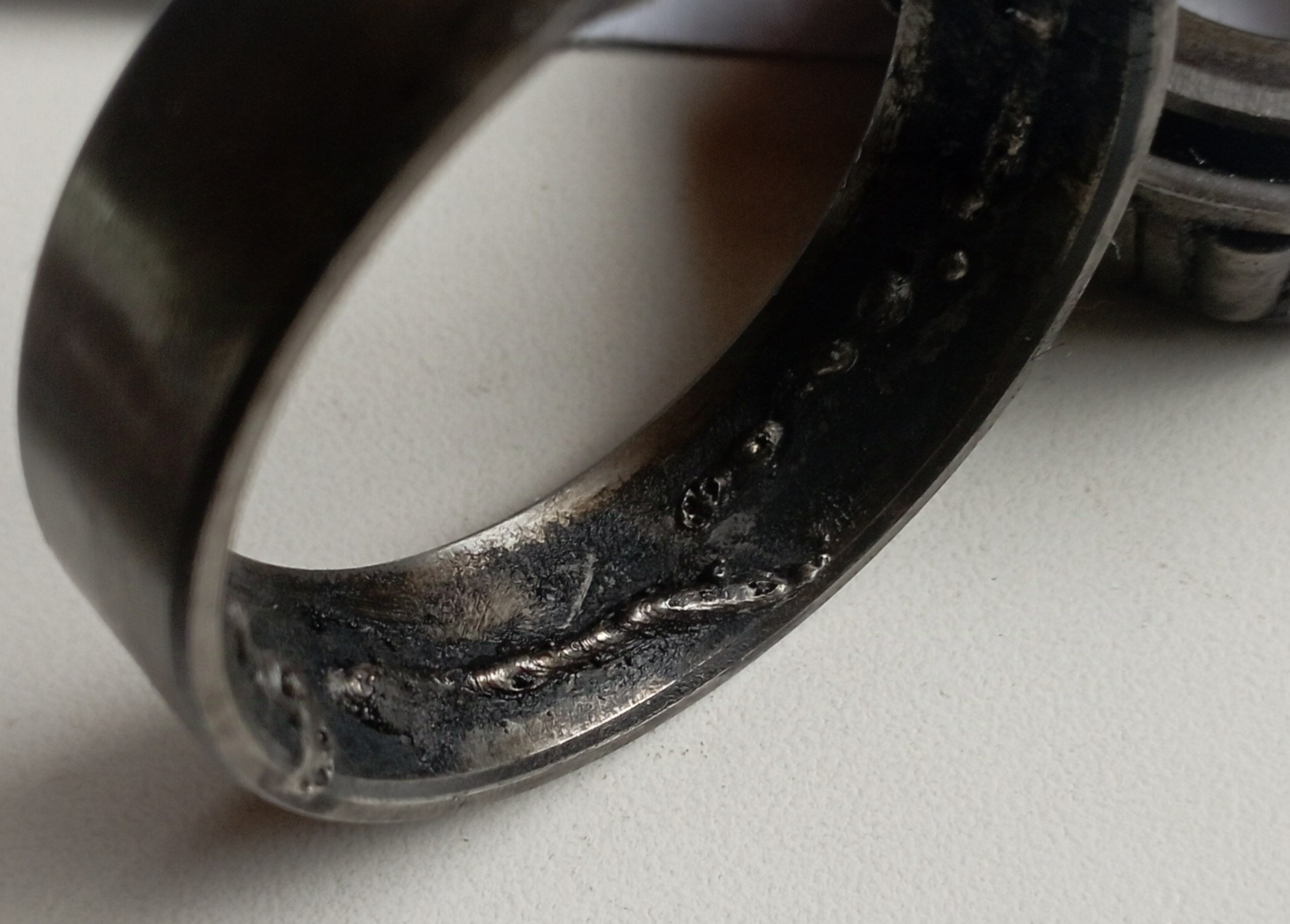

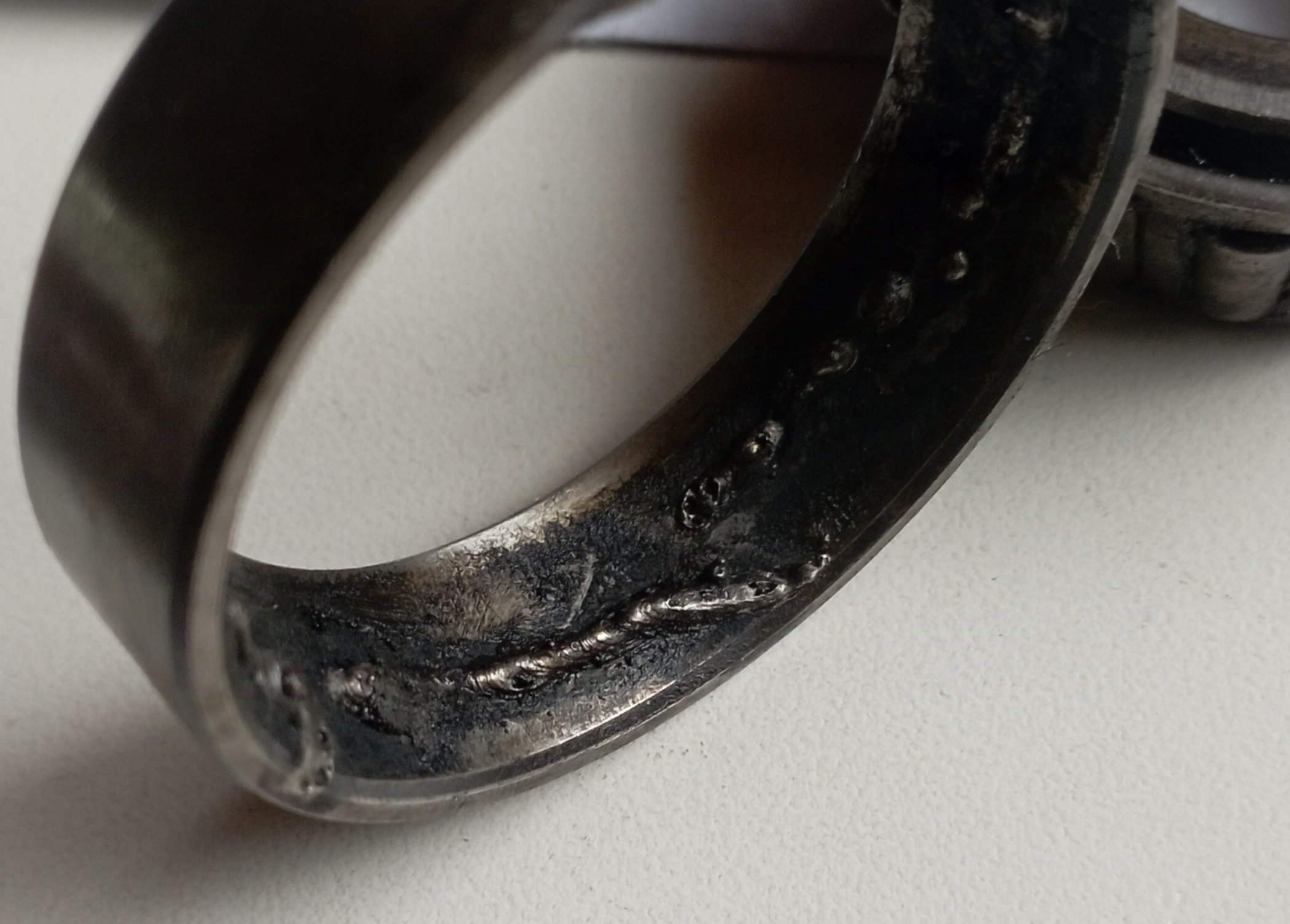

Vielleicht kennt der Ein- oder Andere den Tipp zur schnellen Demontage von Lageraussenringen und Ventilsitzringen noch nicht.
Einfach eine kleine Schweißnaht rein legen und warten bis die Wärme ins Gehäuse fließt. Dann fällt der Ring meistens einfach raus. Geht auch bei Kugellagern am Rand des Außenringes.
