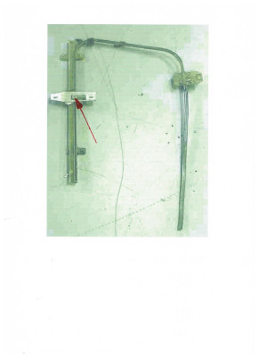

Der Fensterhebemechanismus der Beifahrertür hat ein Problem. Die Kunststoffgleitbacke, wo sich die Spirale befindet, ist gebrochen. Dadurch läßt sich das Fenster nicht mehr öffnen und schließen.
Hat jemand eine Idee, wie wir dieses Problem lösen können?
Über Tips freuen wir uns sehr.

Vielleicht mal jemanden fragen der einen 3D-Drucker hat falls es die nicht mehr gibt.

die Kabine ist ja fast baugleich den VW-LTs, da müsste sich doch was finden lassen
Hier die passende Seite aus dem LT-WIKI:
https://www.lt-forum.de/dokuwiki/doku.p ... sszylinder
und hier die passende Suche aus Kleinanzeigen:
https://www.kleinanzeigen.de/s-auto-rad ... -lt/k0c210
Gruß Claus

Habt ihr das Problem gleitbacke „kunststoffnupsi“ gelöst?
Ich wollte meine im 3d druck nachbauen, finde aber mein Original nicht mehr :wack:
Wer kann mir eins zur verfügung stellen, damit ich es nachbauen kann. ( kann auch zerbrochen sein, müsste nur vollständig sein)
Sollte dann auch reproduzierbar sein wenn noch andere welche benötigen.
Gruss Rene

Moin, das Schiebestück gibt es bei der VW Bus Scheune als Nachbau. Gruß Andreas
