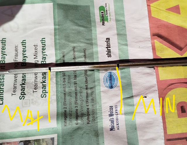

bei mir schaut es beim 9016 so aus...
Ich gehe davon aus, dass das MIN und MAX Markierungen sind? Oder?

rafi911 hat geschrieben:
2024-07-31 11:08:45
Fahrzeug steht jetzt nicht gerade...
Rainer
So sieht aus :D
