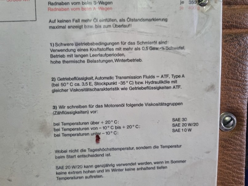

Moin, unser Mercur hat Servolenkung vom 170 D11 - vermute ich.
Welches Ôl fûllt ihr da rein?
Dank und Gruß
Thom

Hallo Thom,
in meinem 130D9 werkelt die gleiche Servolenkung, wie im 170er, nur mit leicht anderem Druck.
Laut der BA des 130er möchte die Hydrolenkung ATF nach Dexron IID haben und davon 4,5 Liter.
Marc

#3 Beitrag von Apfeltom » 2024-07-22 20:29:08
Danke dir Marc!
Dachte es mir von der Farbe …
Thom

#4 Beitrag von Uwe » 2024-07-22 20:32:38
Ziffer 2
