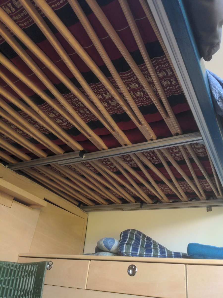

Die Auszüge sind aus 30x30 Boschprofil mit Kunststoffgleitern, durch den Doppelauszug lässt sich der ganze Spaß von 80cm auf 195 cm ausziehen. Wie man sieht gibt es drei Auszüge - links, rechts und mittig. Am Kopfende liegt das Bett die 80cm auf der Kofferraum-Unterkonstruktion (links im Bild) auf, am ausgezogenen Ende liegt das Bett rechts und links auf zwei Edelstahl-Schrauben M10 auf, die mit 2*M8 ins Fahrzeugblech verschraubt sind.
Hier das Bett von unten gesehen:
Ich hoffe, ich habe das so beschrieben, dass man sich das vorstellen kann...
Matthias aus dem Fernwehbus

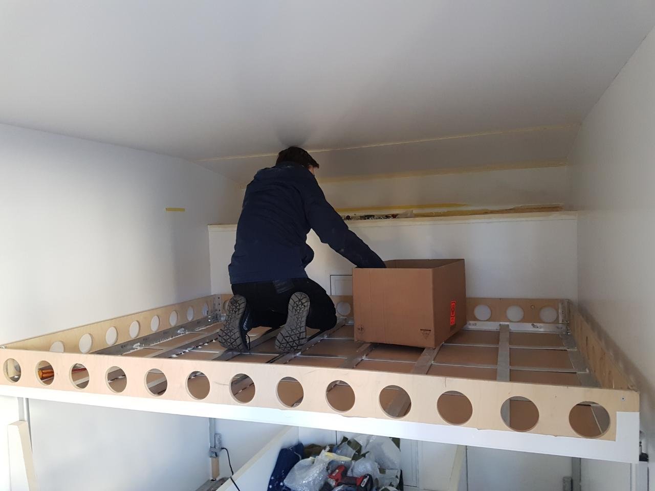

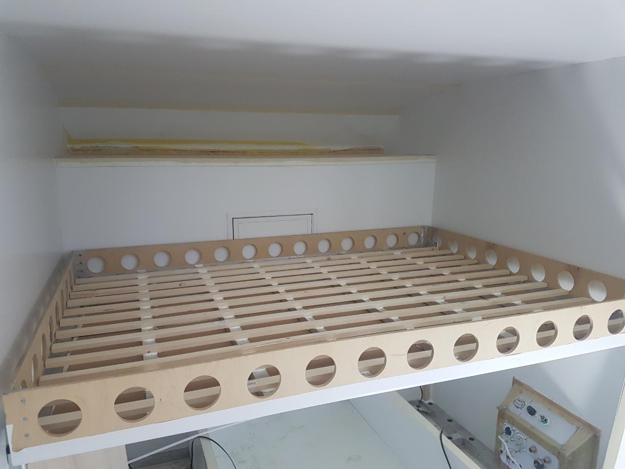

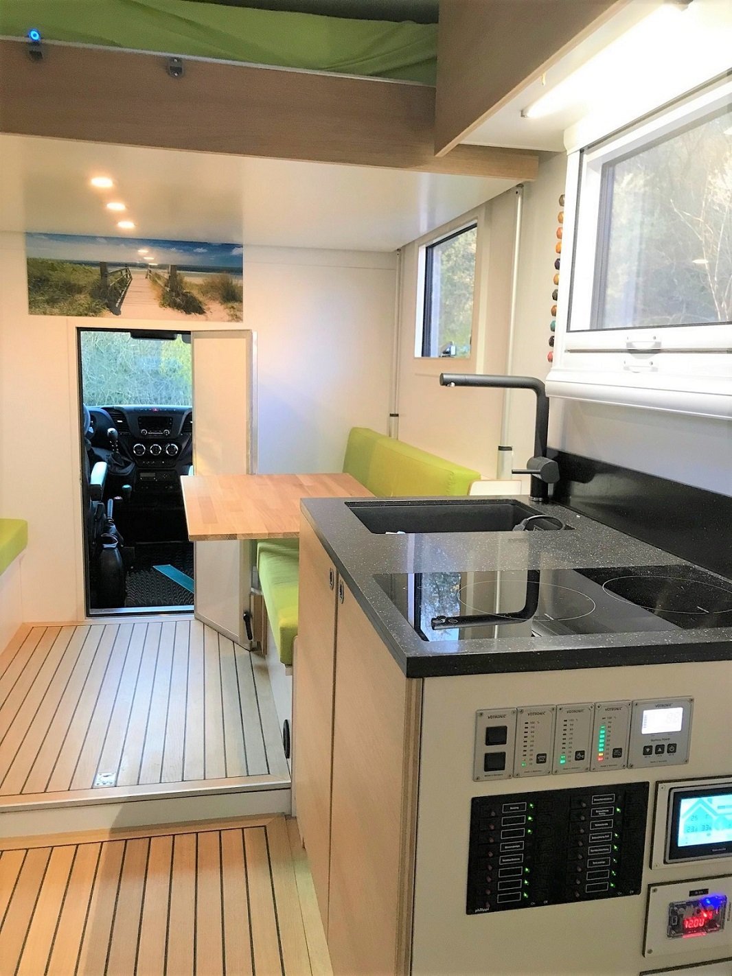

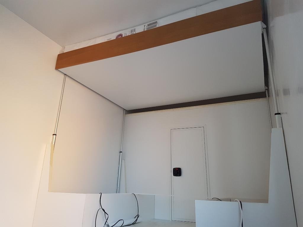

Re: Materialstärke Multiplex für Bettenbau
Wir haben so eine Art Holz-Alu Konstruktion für den Bettkasten. Der Lattenrost dient nur zur Belüftung.
Der Komfort kommt durch die Taschenfederkerne.
LG Stefan
LG Stefan
Hallo Stefan,
als ich die Bilder meiner Frau gezeigt habe, kam von Ihr die Frage:“hat Er unser Wohnmobil gebaut“?
Sieht echt klasse aus!

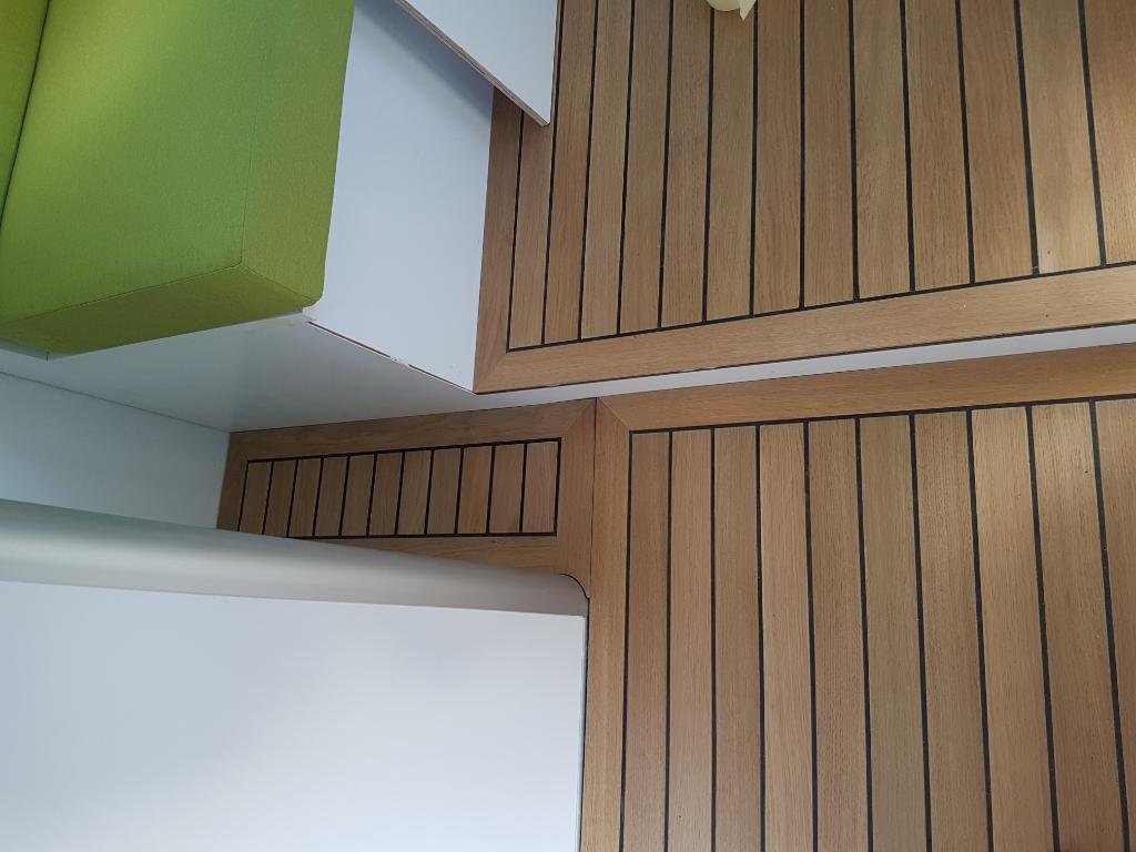

Was hast Du für einen Fußboden genommen und als Verkleidung unter dem Bett? Ist das eine Spanndecke?
Gruß Benjamin
Hallo Benjamin,
die Unterseite vom Hubbett ist mit einer dünnen Sperrholzplatte verkleidet.
Um den gleichen Farbton wie die Innenwände der Wohnkabine auf die Unterseite/Sichtseite zu bekommen,
haben wir das Bett (von unten) mit einer seidenmattfarbenen Folie im gleichen Farbton von einem
Autofolierer beziehen lassen.
Der hatte uns auch die anderen Folien aufgebracht.

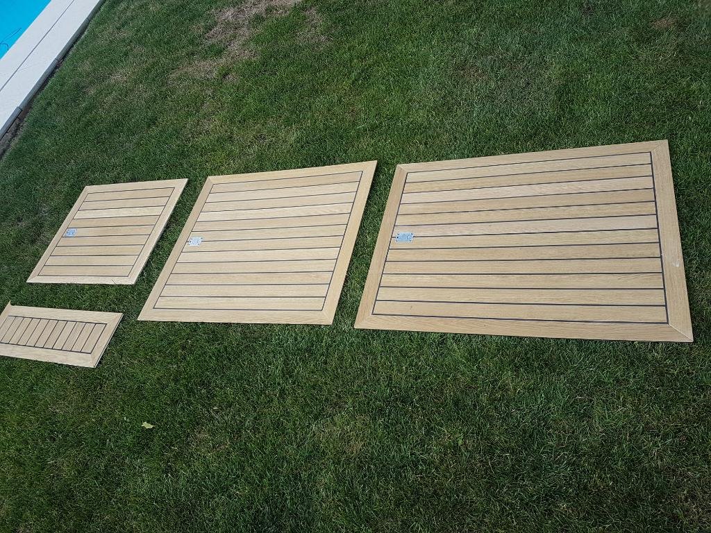

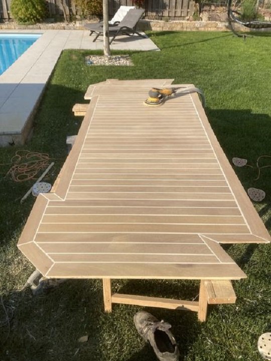

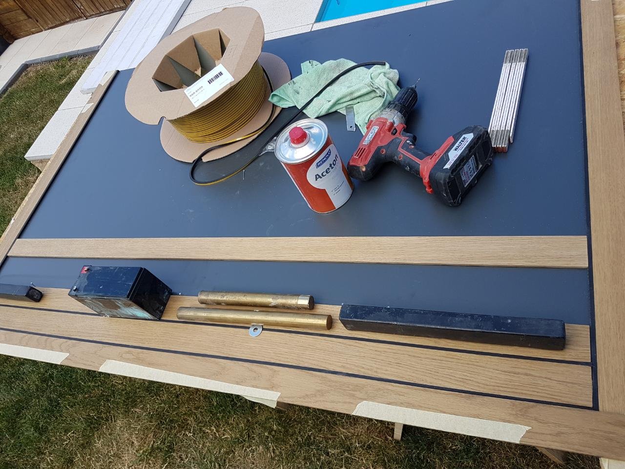

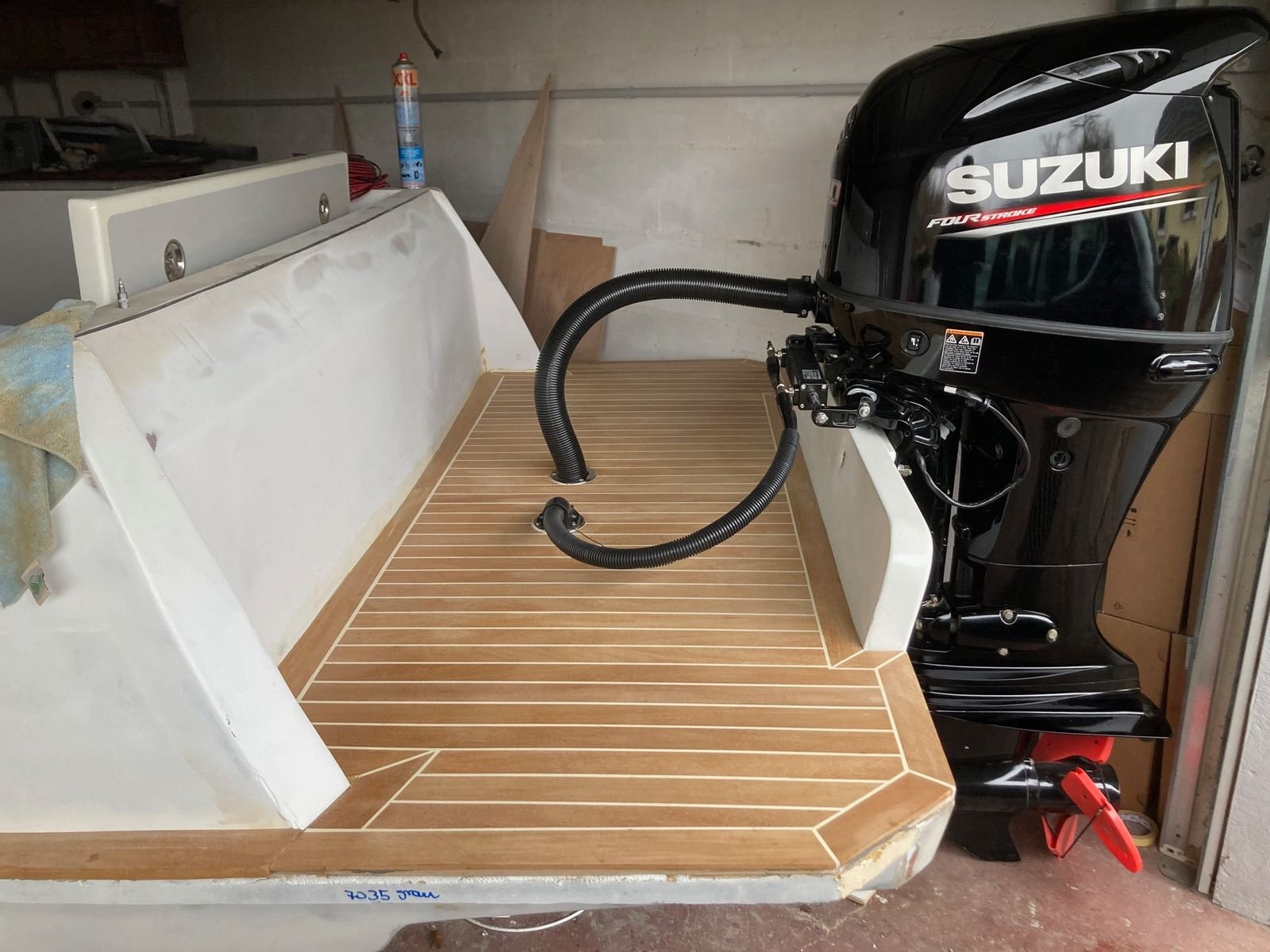

...die "Bodenbretter" im Womo, sind 5mm dünne Eichenleisten die mit einer EPDM-Vierkantschnur auf "Pressung" einzeln verklebt wurden.
Das würde ich heute aber mit eingefärbtem Epoxy, wie bei unserem Selbstbauböötchen, machen.
(Beim Boot haben wir Teak genommen.)

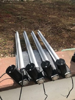

Hey Stefan,
wie hast du denn die Hublösung realisiert? Was sind das für "Stempel"?
Wird das Bett oben irgendwie "arritiert" und kannst du auch mit hochgezogenem Bett fahren? Wir planen exakt das selbe. Unten Sitzgruppe, Nachts Elternbett.
Linearantriebe? Sieht für mich zumindest danach aus.
...sorry für die späte Antwort.
es sind Linearantriebe (Schneckentrieb)
LG Stefan
LG Stefan
- Dateianhänge
- Hubmotoren.jpg (36.91 KiB) 7576 mal betrachtet

Hast du den Lattenrost eigentlich schon? Lattenroste sind normalerweise kleiner als das Bett. Manche sind sogar deutlich kleiner. Wenn du jetzt genau auf 90x200 (als Beispiel) gebaut hast, könnte es sein, dass der Lattenrost grundsätzlich bereits "durchfällt" oder nur 5mm Auflagefläche vorn/hinten hat und bei der kleinsten Bewegung dann durchrutscht.w3llschmidt hat geschrieben: ↑2024-11-07 18:58:39Halten 4 solche Bettwinkel ein passendes Lattenrost freitragend?
Bei meinen Rosten steht übrigens überall drin, dass nur die Ecken nicht ausreichend sind.

Und zu deiner Ausgangsfrage:
Wenn du nicht ultimativ Gewicht sparen musst - nimm 20 mm - da kann man auch mal was reinschrauben und befestigen.
Rein theoretisch könntest du ausrechnen wieviel kg du sparst bei 11 mm ....
Aber denk mal mit was für Schräubchen du diese Winkel in 11m befestigen müsstest - 12er ?? 14er ??

Moin Natte,franz_appa hat geschrieben: ↑2024-11-07 22:14:49Hi
von der Gewichtsproblematik - beim Laster
Daher wird es auch 20 mm Multiplex werden.
Danke für den Tipp und freundliche Grüße,
Sven
