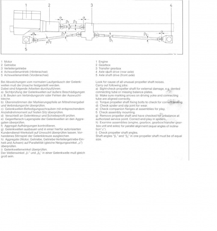

#7 Beitrag von felix » 2008-09-19 18:16:55
Hallo Zahner,
ich hoffe du warst da nicht zu gierig! Höher legen tut man beim LKW mit Stahlklötzen. Bei "übersprengten" Federn besteht die Gefahr, dass bei brachialem Ausfedern (Der, der auf einer Piste noch nie eine Ausspülung übersehen hat werfe den ersten Stein) das Ausgleichsstück am hinteren Bock in die falsche Richtung umklappt. Was dann bei dem folgenden brachialen Einfedern geschieht, kann sich jeder selbst ausmalen...
Das mit den Keilen ist nicht trivial, zum Teil kommen identische Autos einmal mit und ein mal ohne Keile daher. Wichtig ist der der Winkel in dem Beladungszustand, wie die meisten km zurück gelegt werden, das Ding hat bedeutenden Einfluss auf die Lebenserwartung der Kardanwelle und deren Pereferie.
Ich gehe mal davon aus, daß das VTG und das Differential im unbelasteten Zustand parallel zueinander standen (die Abgangsflansche zumindest) ????!!!!
Das ist nicht falsch, aber nur die halbe Warheit. Der foltgende Satz ist denke ich nur zu verstehen, wenn man sich eine Skizze dazu malt:
"Man ziehe sich eine Linie vom VTG-Flansch zum Achsflansch. Die beiden Flansche (deren Drehachse) müssen nun immer den gleichen Winkel zu dieser Verbindungslinie haben."
Ein Fall sind parallel stehende Flansche. Aber die Kardanwelle kann auch Trapezförmig stehen.
Motor und VTG sind bei LKW eigentlich immer in Richtung Hinterachse nach unten geneigt. Daher ist es meißt praktischer den Flansch der Vorderachse noch oben zu neigen und die Welle so trapezförmig laufen zu lassen, weil man so etwas mehr Bodenfreiheit für die Spurstange bekommt. Aber Ausnahmen können die Regel bestätigen. Viel Spaß beim Messen...

#8 Beitrag von Mac Gyver » 2008-09-19 19:05:42
Tach schön,
laut Buch sollte es so aussehen, ist auch eine schöne verdeutlichung:
Gruß Jakob
