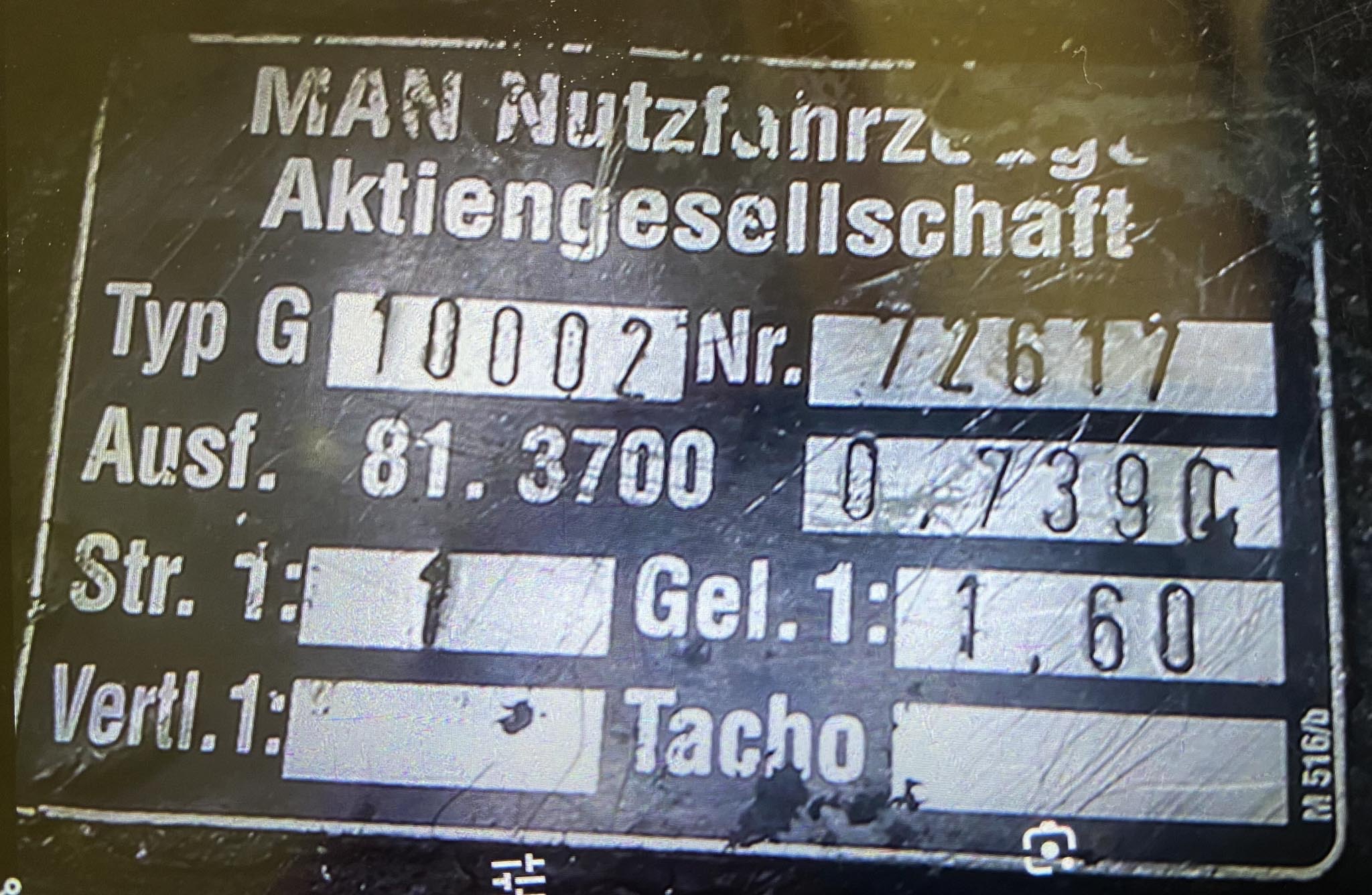

ich stehe im schönen Georgien mit einem Schaden am Verteilergetriebe. Reparaturversuch, d.h. Tausch eines Lagers, ist gescheitert. Nach ca 300 km Fahrt (normale Straße, kein offroad) ist das Getriebeöl kohlschwarz mit feinem Abrieb drin.
Ich suche deshalb ein neues Verteilergetriebe. Kann jemand vielleicht helfen?
Gleichzeitig verkaufe ich einen MAN Motor mit Getriebe, 6 Zylinder, 224 PS, ausgebaut aus einer Feuerwehr, Laufleistung 51.000km (passt leider nicht in unseren MAN).
www.stony-adventure.de
Typenschild vom Verteilergetriebe, permanenter Allrad
