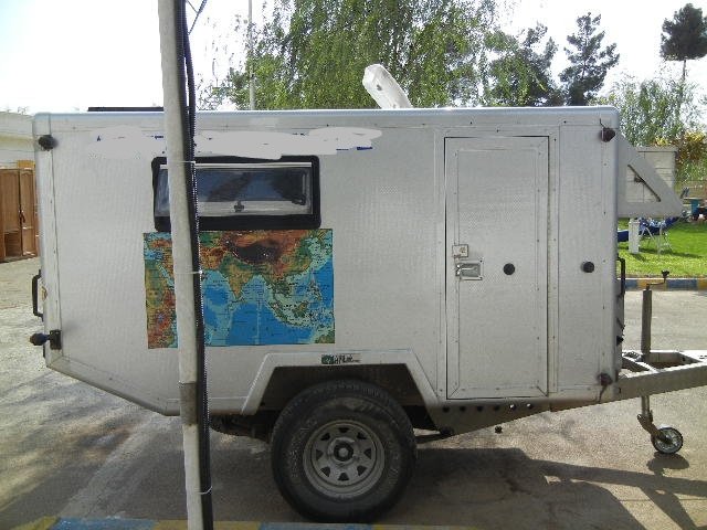

Mir ist ein Lapp Trailer zugelaufen. Er soll ein Leergewicht von 760kg laut Papieren haben. Den hätte ich gerne als 750kg zulgesMasse, weil ich (nur) Klasse C habe und er ggf auch mal hinter den 10Tonner soll.
Ich habe da eine EN 1645-2 von 1998 gefunden, demnach müsste ich als Mindestmasse für die persönliche Ausrüstung bei 2 Betten und 3m Aufbaulänge 80kg einrechnen. Gefüllte Wassertanks, Gasflaschen etc werden zumindest zum Wiegen sehr klein ausfallen, Ersatzräder kommen ab. Dann werde ich mal zum Wiegen fahren und das mit dem Prüfer besprechen. Gibt's noch weitere Ideen der Gewichtsoptimierung?
(Es geht hier nur um die Führerscheinkonformität, zugeladen wird dann ggf erst in fernen Ländern)

Staukiste und Halter an der Stirnseit demontieren?
Alu-Felgen?

Hat der keine Auflaufbremse? Vielleicht kann man die nachrüsten, dann sollte ja mehr als 750kg drin sein, oder?

Hallo Joern,
Lapp baut schon ziemlich massiv und das bedeutet natürlich Gewicht.
Wenn ich dich richtig verstehe möchtest du ca 90 kg abspecken?, das wird sportlich.
Die Idee von Tino (Alufelgen) würde ich im Vorfeld erst einmal durchrechnen.
Alles was du jetzt evtl innen abschrauben kann dir später fehlen oder die Stabilität im Gelände schwächen.
Was evtl ein paar Kilo bringen kann wäre vorhandene Zwischenwände mit einem großen Lochbohrer von einigem Material befreien. Mehr als 10/15 kg kommen da aber auch nicht zusammen.
Eine weitere Möglichkeit den Lattenrost ( ist keine Geschlechtskrankheit) aus Holz gegen einen aus Kunststoff ( zb Froli) wechseln

Mit Klasse C darf ich diesen Anhänger (zulGm 1300kg) nicht an meinen 10Tonner hängen. Mit max 750kg schon) Auflaufbremse hat er.Fernwehbus hat geschrieben: ↑2024-05-12 17:33:16Hat der keine Auflaufbremse? Vielleicht kann man die nachrüsten, dann sollte ja mehr als 750kg drin sein, oder?

Die Auflaufbremse wiegt bestimmt was. Und hinterm Lkw ist die sowieso sinnlos.

Ich bin da skeptisch, die Wände runternehmen? Plane drauf vielleicht? Aber der Koffer hat schon was. Ich denke, das wird eher ein anderer Anhänger (Alter Feuerwehranhänger) oder ein neuer Führerschein C/E.

Eigentlich müsste man sich an die Durchführungsverordnung 2021/535 halten. Die Formel ist auch in den ältern Regelwerken enthalten.
Anhang XIII Abschnitt E
2.3.4. Besondere Anforderungen für Wohnanhänger
Für die Mindest-Nutzlast (PM) gilt hier folgende Anforderung:
PM in kg ≥ 10 (n+L)
Dabei gilt:
„n“ ist die Höchstzahl der Schlafplätze und
„L“ ist die Gesamtlänge des Fahrzeugaufbaus gemäß Nummer 6.1.2 der Norm ISO 7237:1981.
In deinem Fall also 50kg Mindestnutzlast, oder anders: Leer darf der Hänger nur 700kg wiegen.

Nachdem ich so ziemlich "alles" ausgebaut habe, was irgendwie geht (2 Gasflaschen,2Reserveräder, Bordbatterie und alles, was nicht fest verschraubt ist) zeigte die Waage 800kg. Dann wird eben nicht abgelastet...
