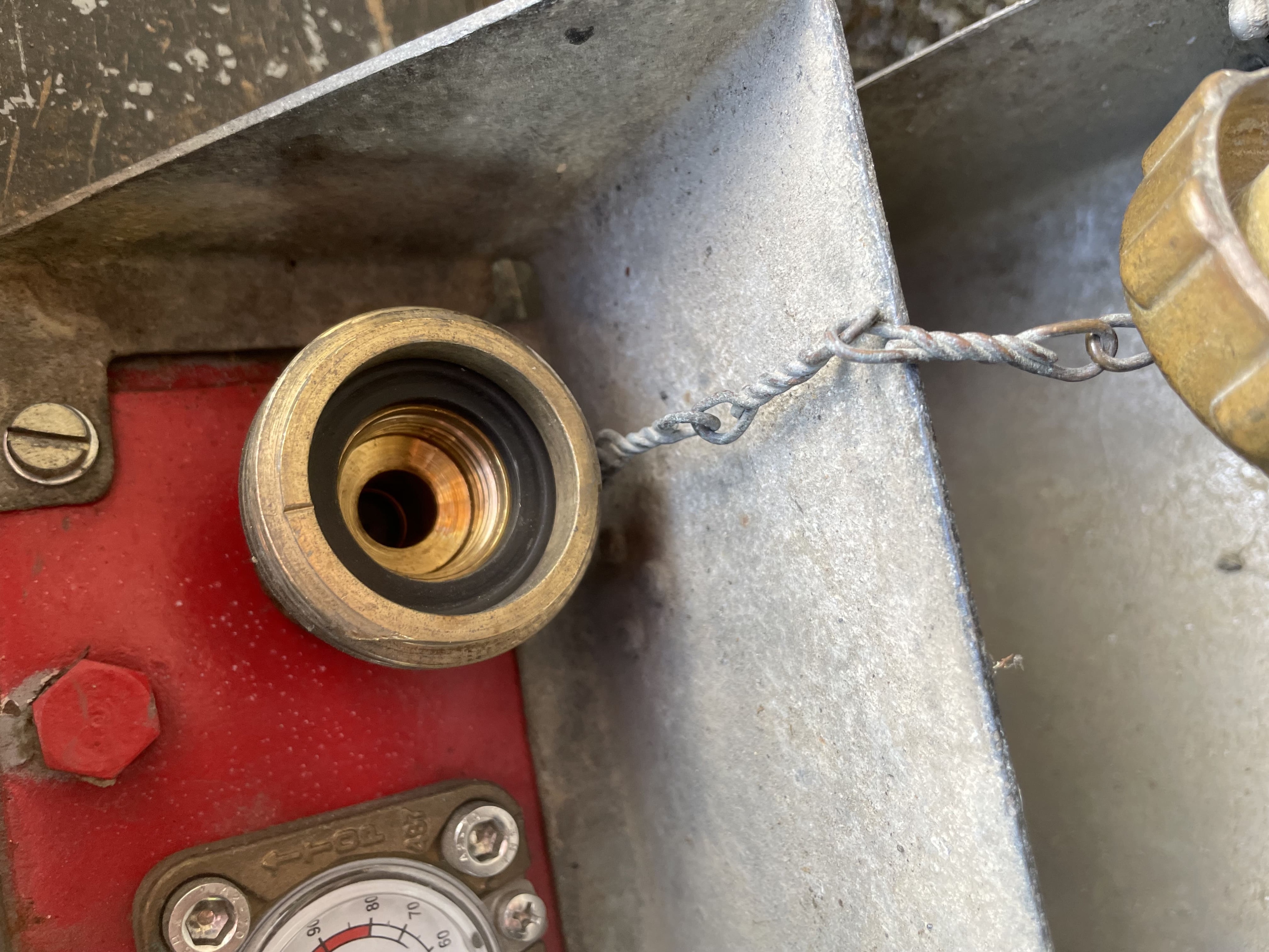

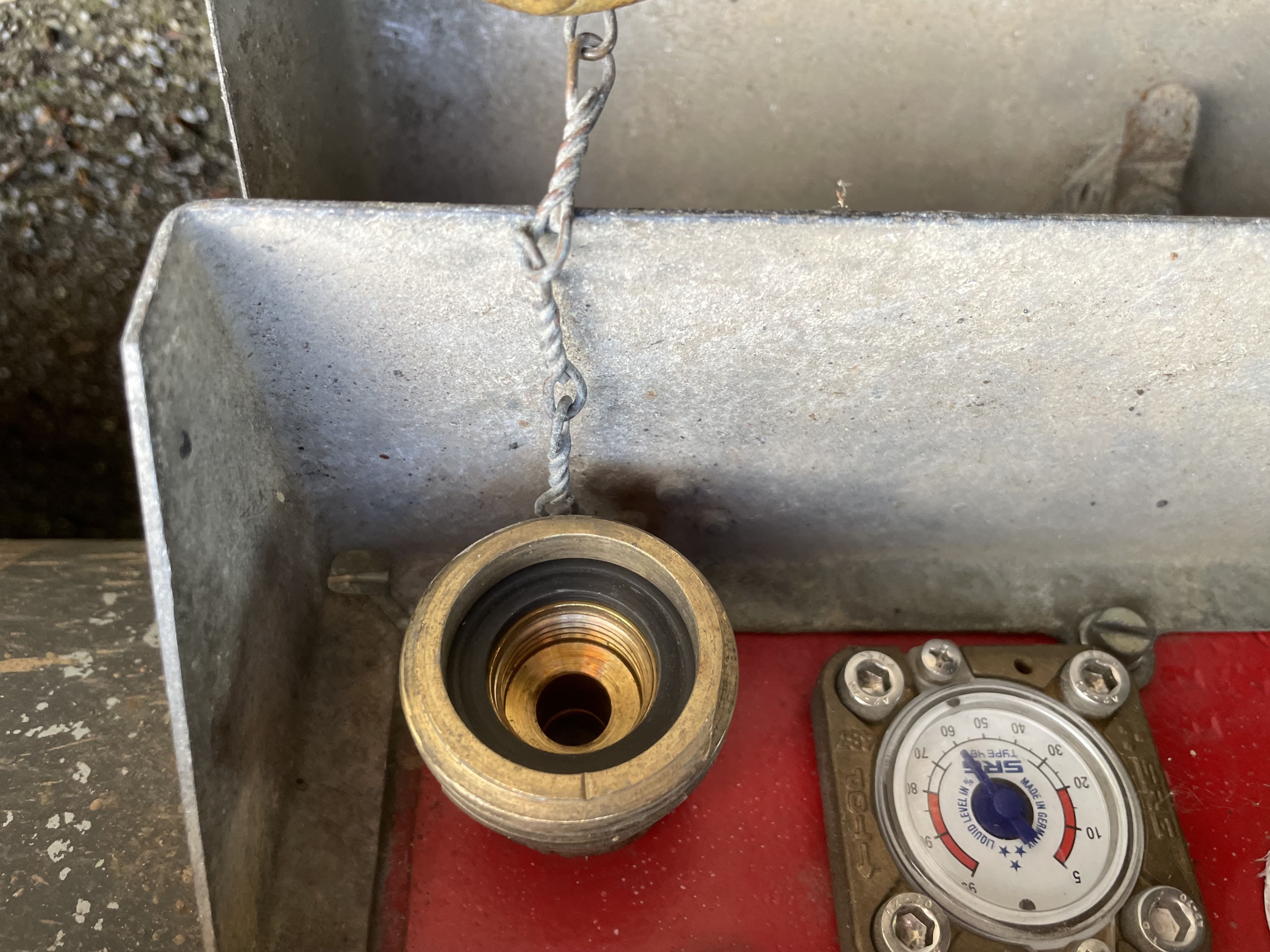

Kann mir jemand (quasi ferndiagnostisch) sagen, ob ich hier einen ACME Tankadapter habe?
Ich habe bisher mit Gas keine Erfahrungen und auch niemanden im Bekanntenkreis, der sich da auskennt.
Kann ich mit dem Anschluss den ich da habe einfach zur Tanke fahren und meinen Gastank auffüllen oder benötige ich noch ein zusätzliches Teil? Habt ihr ggf Empfehlungen?

Ja
Ja

Der ist nicht für jedes Land passend,je nach Land braucht man andere. Es gibt eine Auswahl der gebräuchlichsten Adapter womit man in Europa gut zurecht kommt.Kann man sich schnell über Amazone bestellen ,Camping-Wagner,Gaskachel.com wären einige der Bezugsorte.

Ja, das ist der Standard ACME Anschluss.
Den gibt es in Deutschland für Autogas und Heizgas.
Deutschland ist auch das einzige Land, in dem Autogas und Heizgas den gleichen Anschluss hat.
Die meisten anderen Länder haben für Autogas andere Anschlüsse. Es gibt aber ein Adapterset mit 4 Adaptern und damit bist du eigentlich auf Fernreisen überall gut versorgt.
