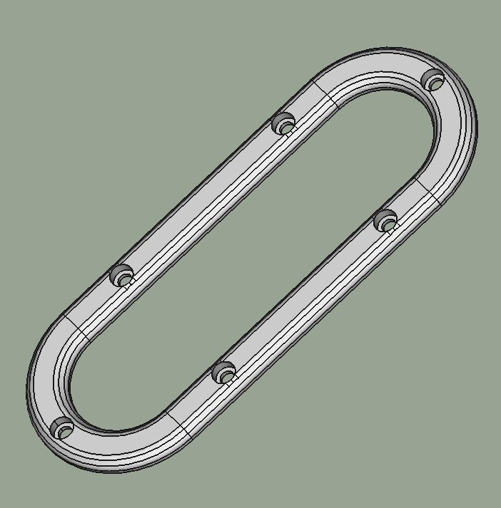

Ja, das psst schon aber wirklich Aufwändig ist das Teil nicht!
Ich habe nun einen online Anbieter gefunden der das Teil aus Aluminum fertigt kann da ist der Stückpreis schon mal nur noch bei rund 22,- € wenn ich 16 Stück fertigen lasse. Alles noch roh und ohne Versand etc. pp. Die Maße stehen auch noch nicht 100% fest. Das Material muss man auch noch klären...
Wie gesagt ich hätte mit 100,- €/Satz gerechnet aber...
Grüße Chris

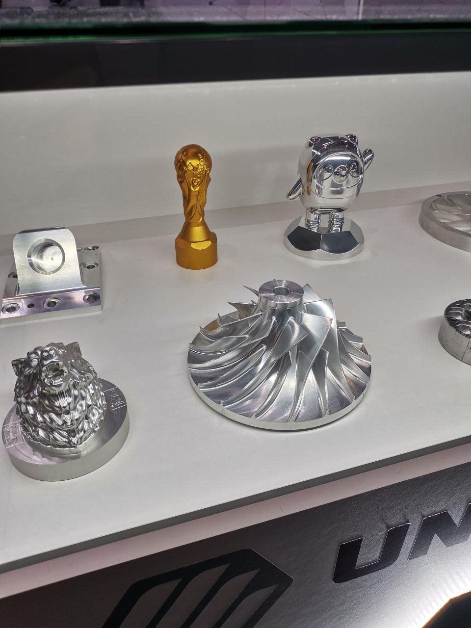

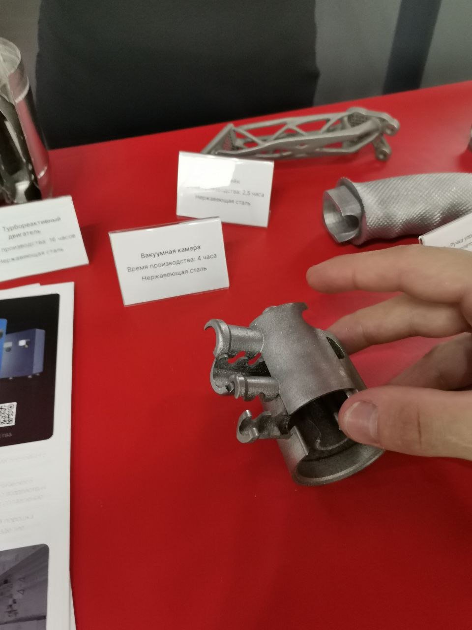

Der Metalldruck ist teuer und sehr kostspielig, aber für Teile, die auf andere Weise noch teurer zu produzieren sind oder gar nicht hergestellt werden können, ist er eine gute Alternative.
In Ihrem Fall ist es am einfachsten, aus einer Platte zu schneiden, und wenn es sich um ein Einzelteil handelt, können Sie es auch fräsen.
Wenn es nicht unbedingt Aluminium sein muss, können Sie auch über das Gießen aus Zinklegierungen nachdenken: Zink-Aluminium-Kupfer, dann müssen Sie schleifen und eine Schutzschicht auftragen oder lackieren.
Erstes Foto
das Detail in der Mitte ist komplex, kann aber gedruckt werden
zweites Foto, reale Beispiele von Metallteilen

das frag`ich mich auch grade. Der Screenshot zeigt für mich eine Lochrandverstärkung!?
Aber das Seilfenster oder gar die Anschlagpunkte sind doch NICHT gemeint.
