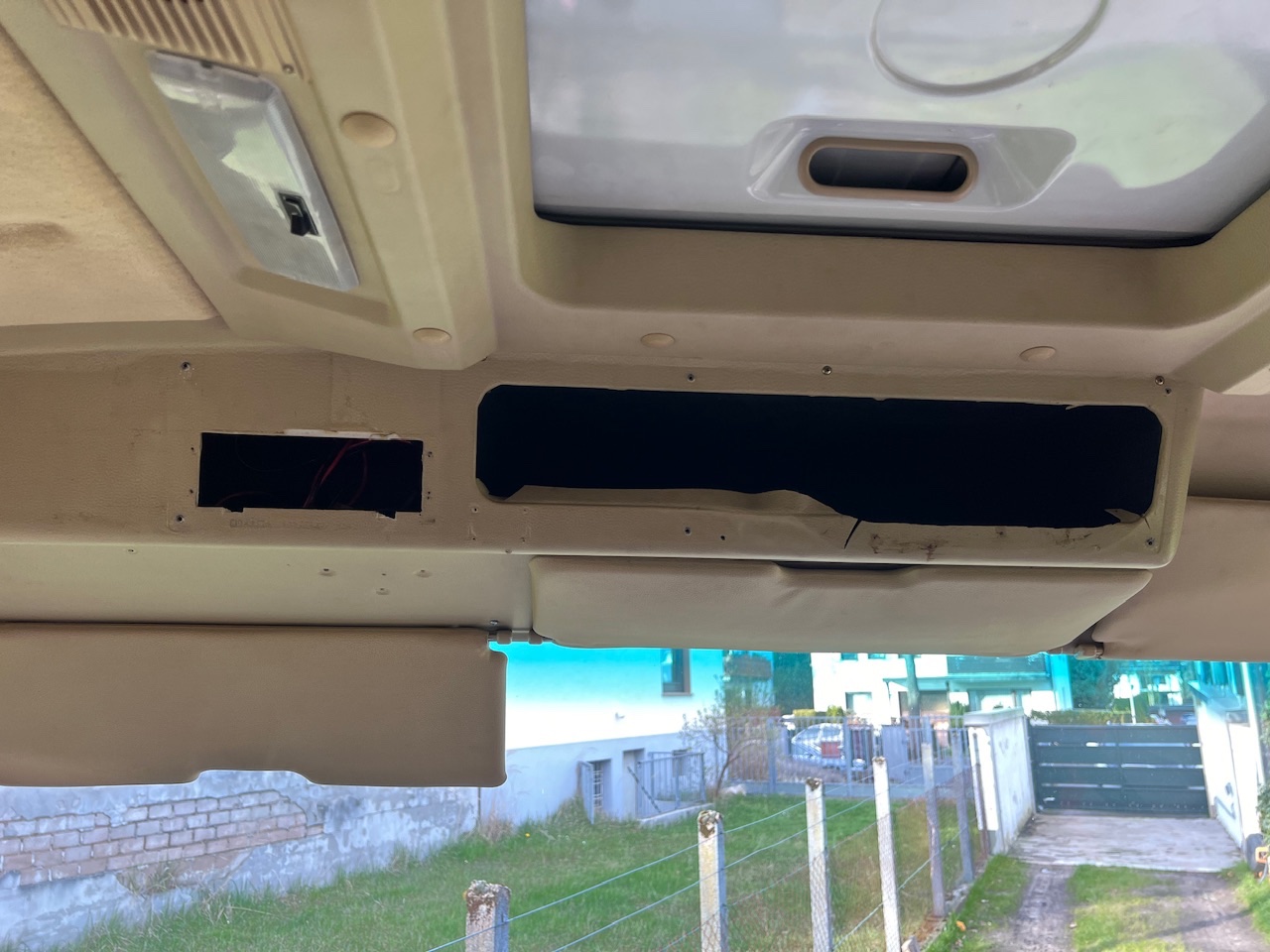

Kann mir jemand sagen, was da in meinem Fahrerhaus hingehört?
Von der Feuerwehr war da einfach eine Alu-Blende drüber von „normalen“ Fahrerhäusern kenn ich da ne Ablage.
Hier sieht es so aus als würde ein Deckel oder Fach fehlen?
WDB61526415207739
Hat jemand ein Foto? Ich wollte dort den Bildschirm von der Rückfahr-Kamera draufschrauben aber ein Fach wäre vielleicht auch praktisch?

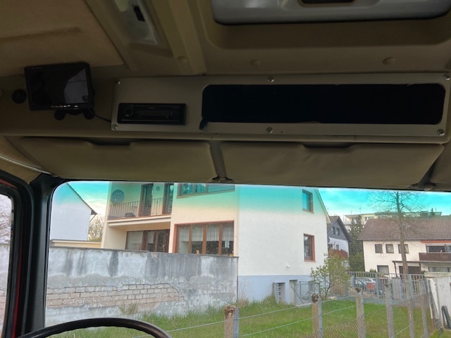

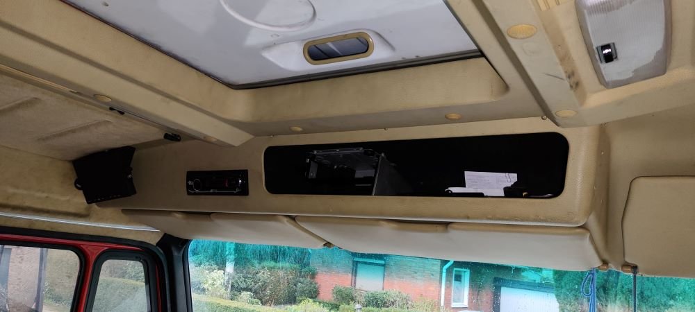

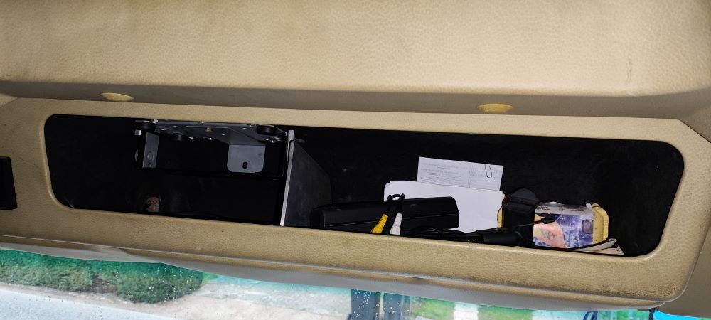

Hallo Querys,
ich habe das selbe Fahrerhaus wie du. Bei mir ist da ein geformtes Presspappe-Teil in dem Loch. Die schweizer Feuerwehr hatte dort bei mir nachträglich noch eine Halterung für das Funkgerät eingebaut. Ansonsten ist es nur Stauraum für allerlei Gerödel.
Der Monitor für die Rückfahrkamera sitzt bei mir ganz links in der Ecke an einer der Befestigungsschrauben für den Himmel.

Die gelöste Deko-Folie klebe ich dann einfach fest, muss dann nur einen Einsatz basteln, dass es nach hinten nicht im Nirgenwo verschwindet, weil jemand vorn am Rand was weggeschnitten und hinten ein recht großes Loch rein geschnitten hat.

Keine Ahnung mit den Sonnenblenden, muss ich gestehen. Ich habe die Alu-Blende jetzt ausgesägt und den hinteren Teil soweit es geht geflickt und mich dann doch für ein Radio entschieden.
