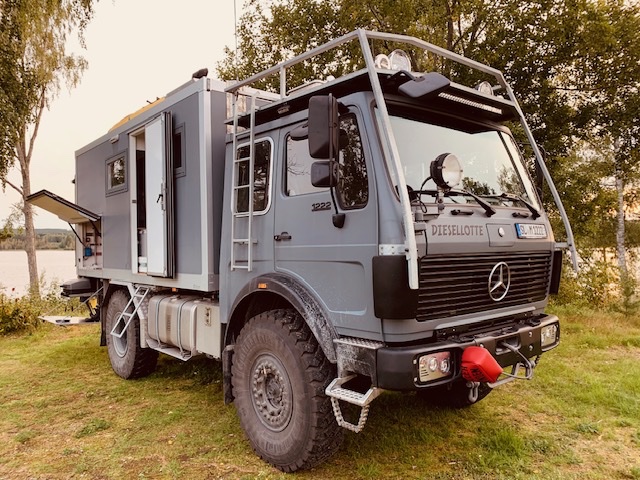

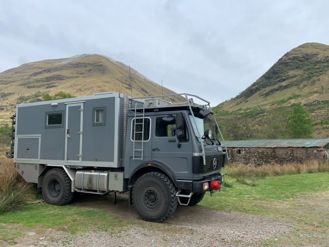

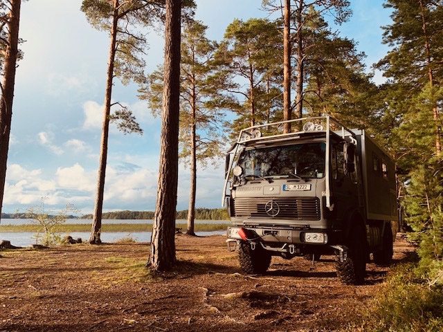

#18 Beitrag von askari01 » 2024-03-10 11:18:22
mein Dachträger steht oben etwas über das Fahrerhaus über und wurde aus Vierkantrohren hergestellt. Der Träger befand sich zur Endabnahme nach §21 bereits auf dem Fahrzeug und wurde so abgenommen. Insgesamt haben sich de Fahrzeugmaße dadurch nicht geändert, da der Träger und die AstabweiseV nicht über die Stoßstange bzw. über die Seiltrompete überstehen.
Aluminium vierkanmaterial würde ich wegen der Scharfkantigkeit der Ecken nicht verwenden, dann lieber Rundmaterial.
